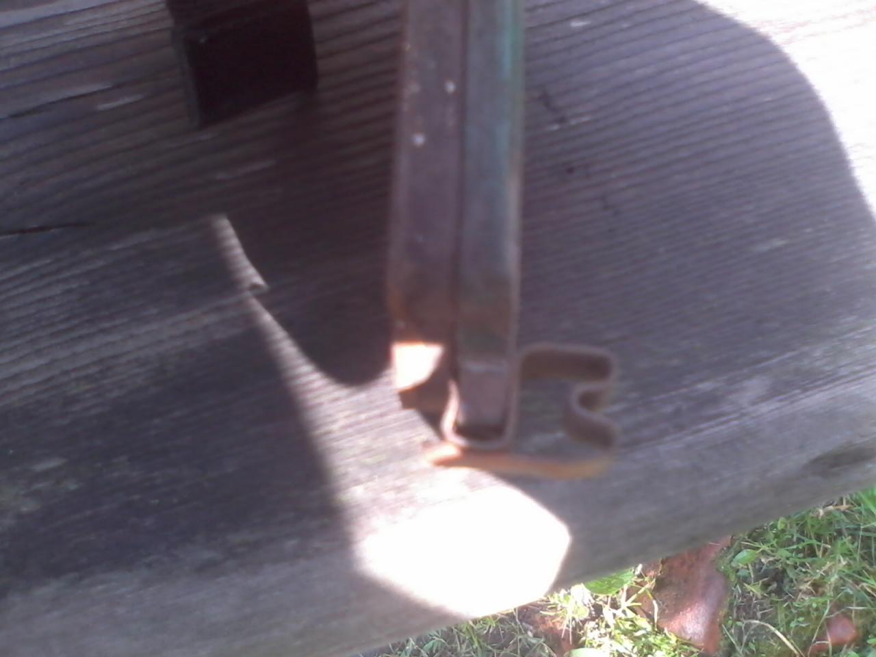

    Здравствуйте! У меня вопрос! Менял передние колодки посмотрел , что удерщивающие пластинчатые вкладыши 3 одинаковых и один не такой как те. Должно ли быть так? Чешу репу.

    Я думаю,меняли многие. Просто многие не понимают что такое удерщивающие пластинчатые вкладыши ,и почему они у Вас разные...
    Я несколько раз менял знакомым на Иксельках,но не понял о чем Вы.
    Сии девайсы были в комплекте колодок (название фирмы) или родных суппортов?

    Тоже не понял... Давайте попробуем так:
    посмотрите схему по ссылке http://www.suzuki-moscow.ru/catalog/sparts.php?model=Suzuki_Vitara&cat=SQ625228&sdet=4&figure=99
    если Вы про позиции 11 и 12, то на каждую колодку по 2 шт. разных, всего 4 шт. на одну сторону, две 55235-77E00 и две 55234-77E00, по крайней мере у меня такие номера. Называется "направляющая тормозных колодок".
    Если Вы про пластинки, которые на схеме вместе с колодками (позиция 13), то это противоскрипные пластины, вид и порядок понятен по схеме. Противоскрипные пластины многие выкидывают, но я думаю их не дураки ставили, с неоригинальными колодками они не идут.
    С неоригинальными колодками еще часто идет некая хитровыгнутая пластинка - датчик износа, ее точно можно выкинуть. Еще датчик износа бывает приклепанный к колодке http://www.totaldiesel.ru/files/pict/kolodki_sonata5.jpg
    Если Вы про какие то другие детали, то пожалуйста сфотографируйте их для более предметного разговора.

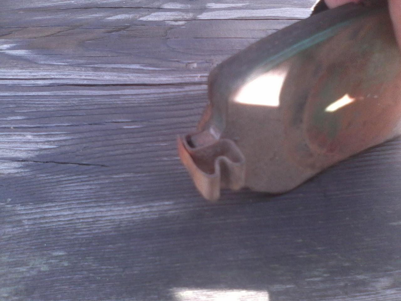

    Я говорю про позиции 11 и 12 . У меня три одинаковые направляющие а одна как на фотографии! Новые уже колодки поставил заместо той что на фотографии поставил четвертую такую же направляющюю, Чешу репу.

    Правильно и сделали, на фотографии как раз та самая хитровыгнутая пластинка - датчик износа, ее можно выкинуть. В оригинале ее нет.

    Ну не знаю, пару недель назад менял колодки на оригинальные, датчик износа в комплекте был.

    Правильно говорят, что это "скрипуны". Выкидывать их не надо, а поставить можно только две штуки. На внутренние (ближе к двигателю) колодки, т.к. они быстрее истираются.
    У тебя четвёртая не такая видимо потому, один скрипун уже умер и его поставили от какой-нибудь другой колодки.
