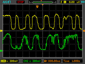

Картинка сигнала с B1S1 (новый датчик, желтая осциллограмма) и с B2S1 (старый датчик, зеленая осциллограмма). Видать B2S1 тоже "на подходе"
http://img-fotki.yandex.ru/get/6602/772085.1/0_78c37_b674b811_XL.jpg
дима что за осцилограф у тебя такой. можно в личку
