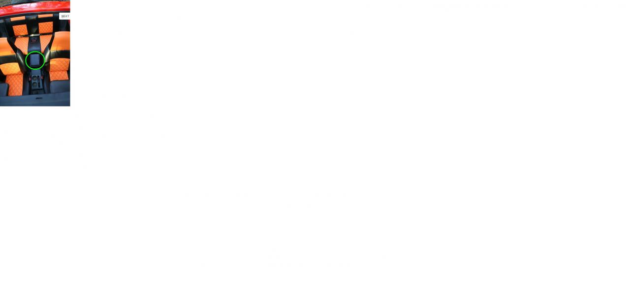

Покрашен кузов, перешит салон, фотки)
ally
19 Январь 2010
Волгодонск
опель астра караван
Обновил сузучку (гео тракер), цвет Hemi-orange (гугл находит по этому запросу больше адекватных фотографий, мой фотоаппарат не смог передать яркость цвета, на самом деле он кислотно-оранжевый, но на фото он похож на красный)
Полностью перешит салон в кожзам, вся работа по перешивке в местном ателье обошлась в 3000руб, козжам стоил еще 1600 сверху.
Краска обошлась в 12000руб, работа по переварке кузова (заменены арки колес, переварены пороги) - 5000руб, шпаклевка, окраска - 25000руб.
Задние ступичные колпаки - это окрашенные цветочные горшки :) Под литые диски родные колпаки не одевались, пришлось колхозить из чего попалось на глаза.
салон
Машина 1996 года, 10+ владельцев, куплена на этом форуме в 2010 году.

Не Ох ёёё, не, не ручка двери (у мну на трекере тоже такие простенькие) вот в салатовом круге - это что?
ally
19 Январь 2010
Волгодонск
опель астра караван
Ответ: Покрашен кузов, перешит салон, фотки)
Это холодильник. Корпус вырезан под эту машину, крышка откидывается назад, стенки фанера + пенопласт, внутри еще фольгированным теплоизолятором оклеен, элемент пелтье, но даже если не подключать к сети, то аккумулятор холода держит сутки температуру около +5 градусов, снаружи обшито в кожзам.
С утра до вечера на пляже стоял под прямыми солнечными лучами, воздух около +38, на поверхности +46, к вечеру внутри был холодный!
Вмещает ~ 10 стаканчиков мороженого :)

Не был никогда специалистом в холодильникостроении. Берешь картонку, подгибаешь, подрезаешь - подбираешь подходящий профиль в свободное место, по этому шаблону 2 боковины лобзиком, между ними дно набирается прямоугольниками. У меня снизу холодильник шире на 4см, чем сверху, стоит как влитой. Теплоизоляция на что фантазия горазда, я из листового пенопласта вырезал панели и вклеил вовнутрь, потом вспененная подложка на самоклейке с фольгой, внутри холодильник зеркальный, снаружи фанера обернута в листы упаковки от мониторов, мелковспененный полиэтилен, обмотано металлизированным скотчем и обшито в кожзам.
Механизмы пелтье продаются везде, пластина с 2 проводами, при подаче 12v, одна сторона охлаждается, другая нагревается, на горячую радиатор от компьютерного процессора старый, но как показала практика это все не надо, 1 пакет гелевого аккумулятора температуры, замороженный в морозилке держит внутри этой коробки весь день холод.

Устройство проще не придумаешь
http://radiokot.ru/forum/viewtopic.php?f=18&t=32655&view=next&sid=e64b29d6947754e9663184aca1182ae6
Подается питание через кнопочку, одна сторона охлаждается, вторая нагревается, к холодной лучше придавить алюминиевую пластину, чтобы площадь увеличить, к горячей радиатор, можно с кулером. Но на такой маленький объем нецелесообразно, это если холодильник литров на 5-10 делать, а в маленьком оно место занимает, а аккумулятор холода за 80 рублей справляется и так.
Пластинка керамическая, у меня в радиаторе горячем и холодной пластине были дырочки по периметру элемента и капроновой ниткой прошито, стянуто. Не уверен, что хорошее решение, но так уже сделано.
