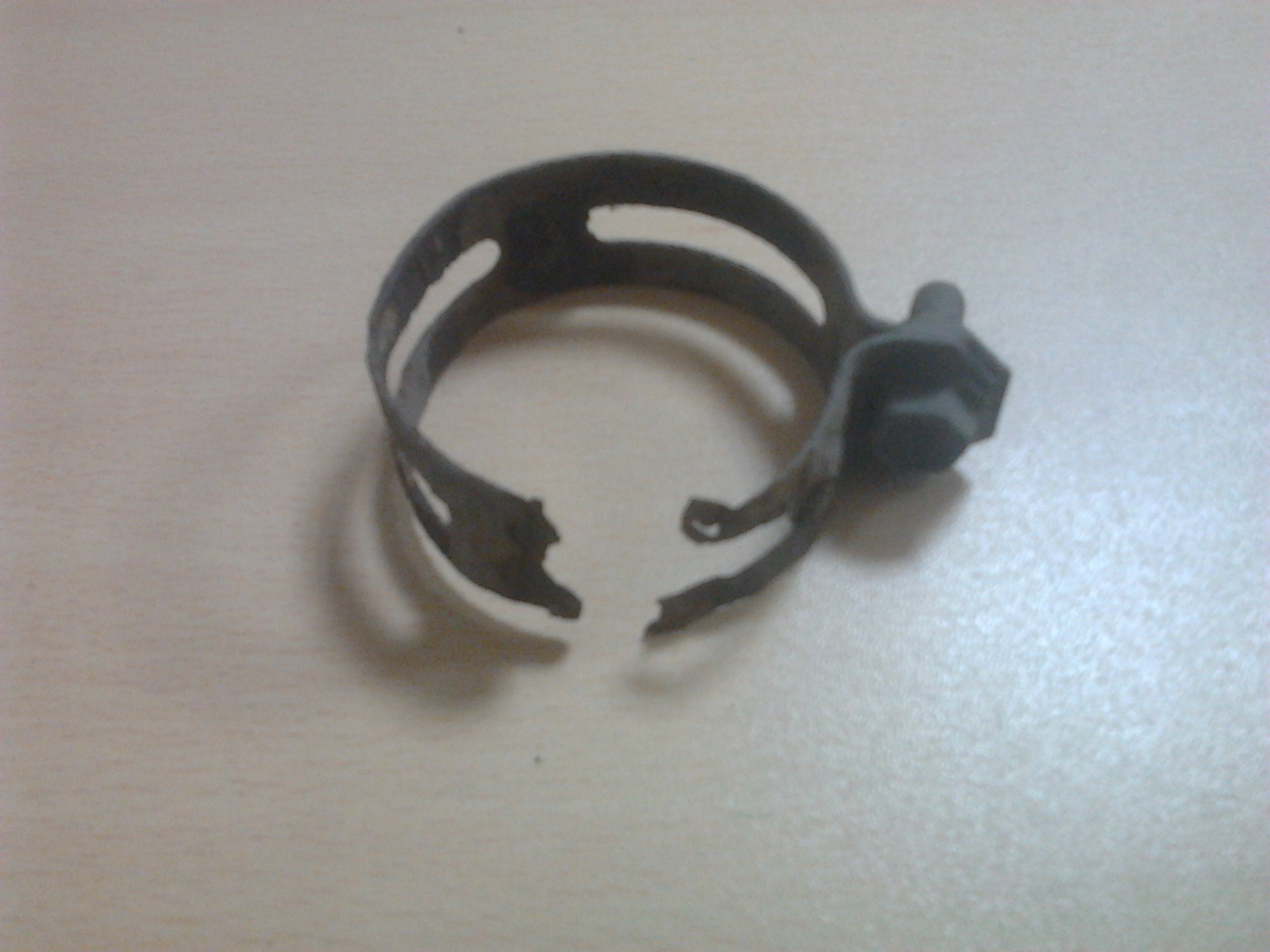

    гремит тепловой экран сзади на глушаке. Отгнил хомут, либо сгнил сам экран...

    Я тепловой экран с глушителя снял недавно, гремел жестоко.

    Я хомуты родные (и сгнившие почти) поменял на оцинкованные- и эти за год(!) сгнили.. Оторвал пластины нафик в итоге...

    Я хомуты стальные из нержавейки поставил все три штуки в мае,одну недавно поменял,не выдерживают температуру и рвутся.Но пока экран сам не потеряется буду менять хомуты.

    Я один менял ,ставил от волги или газели. На болтиках,крепкий должно надолго хватить.)

    Раньше на Suzuki Baleno для меня была постоянная проблема, также перед глушителем доп защита на трубе и хомутов 5 штук. Родные держались долго, но на мне начали греметь. Я их менял на обычные хомуты NORMA, но их хватало максимум на 1 год. В итоге одной зимой они успели отвалится вместе с тепловой защитой (из-за снега не мог заехать в гараж). Родные хомуты толще и живут дольше.
