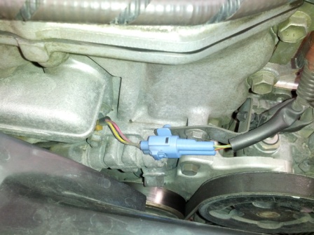

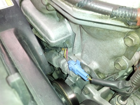

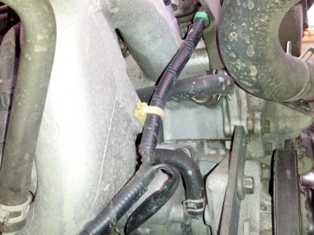

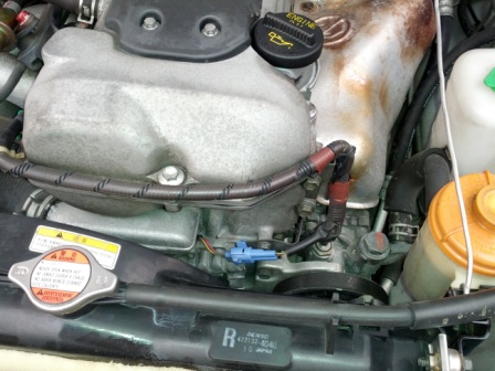

Комрады помогите, заменил датчик распредвала, с ним проблем особо не было, НО не могу найти датчик коленвала!!! по книжке написано разъединить разъем, вывернуть болт, снять датчик, но там клемма на 2 контакта, а в датчике три контакта, плюс я тупо не могу его найти на двигателе (мне кажется, что это не он). Машина Джимник Сиерра 2002 года, двигатель м13а, 1,3 литра.
Если я правильно понял, то на фото вроде надо снять тот голубенький разъем, который возле самого радиатора, это правильно? если у кого есть, поделитесь фотками, а то уже весь поиск 2 часа дергаю, ничего путного найти не могу, везде написано "элементарно и т.д." Рыдаю!

Голубенький разъём ни при чём.
До датчика коленвала так просто не доберёшься. Если ориентироваться по фотке, то слева внизу от двигателя будет генератор, датчик запрятан между ним и двигателем. Соответственно, нужно открутить болты крепления генератора, снять ремень и отклонить генератор в сторону, а там уже можно выкручивать датчик.

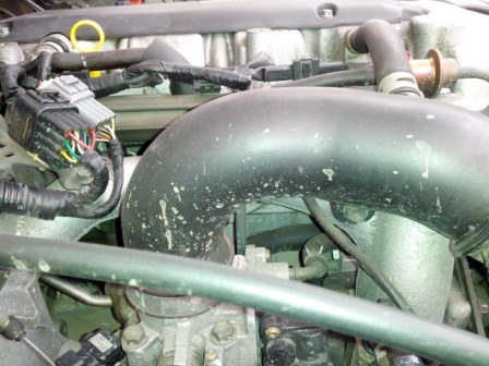

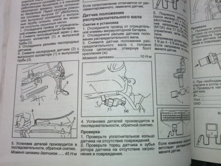

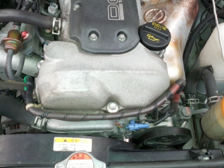

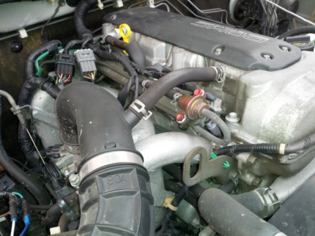

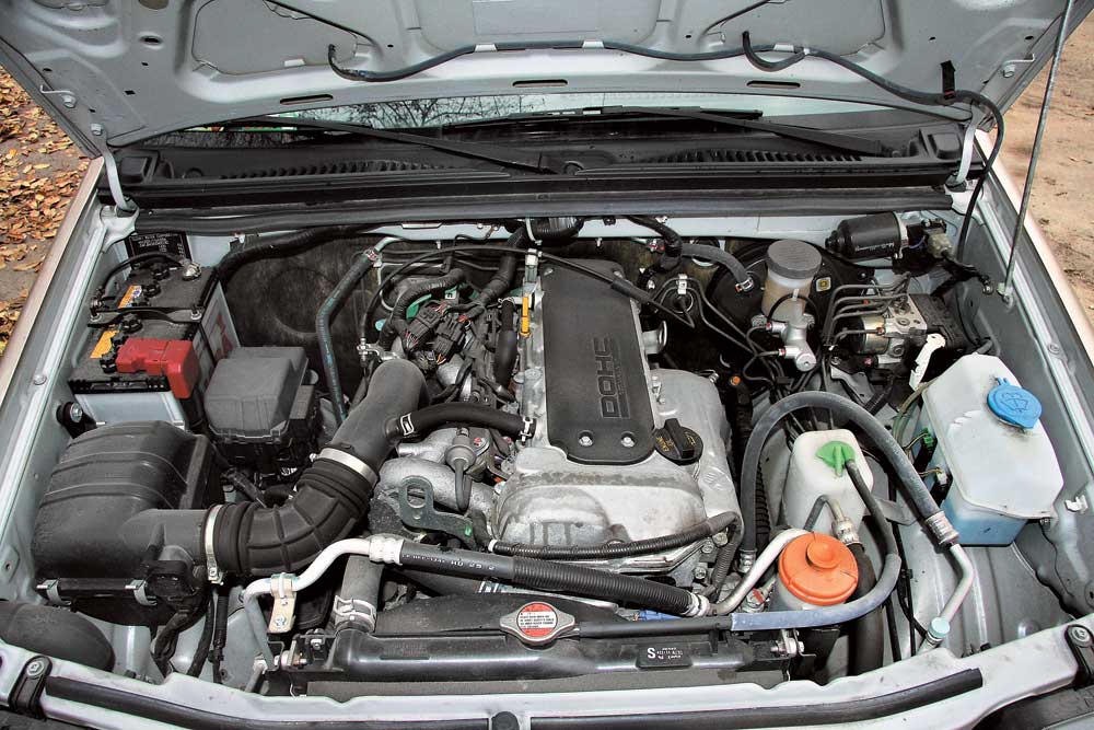

вот фотки: двигла, книжки, опять все облазил не нашел датчика!!! Рыдаю!

на 4 фотке Слева-направо, верхний ряд) четко видно, что датчика нет, может у меня движка старая или левая?
