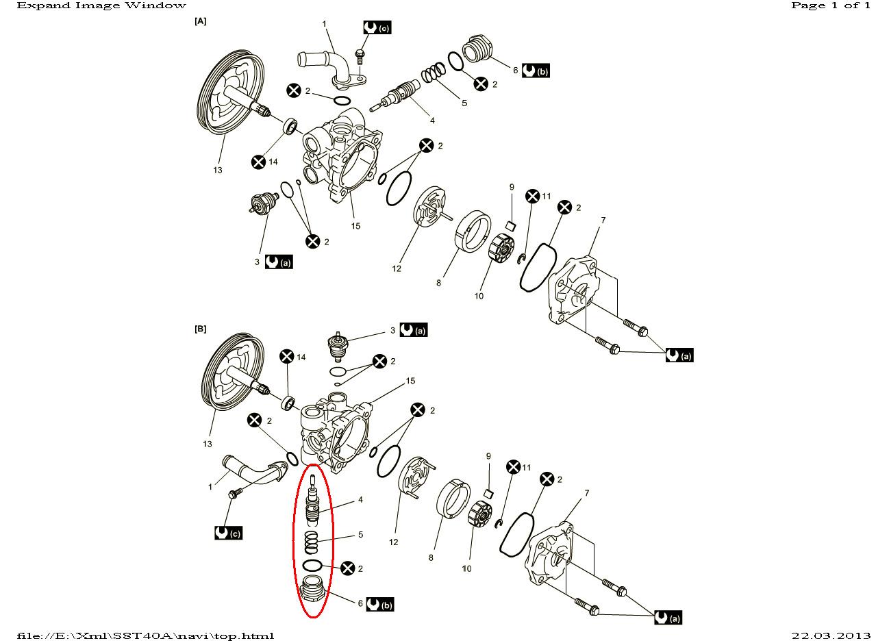

Я правильно понимаю, что при диагностике должны замерить давление, развиваемое насосом ГУРа? И оно, согласно TFM, для двигателя 3,2 должно находиться в диапазоне 7650-8350кПа?
vovan
4 Март 2007
3,672
557
Предохранительный клапан - это я правильно обвел на схеме?

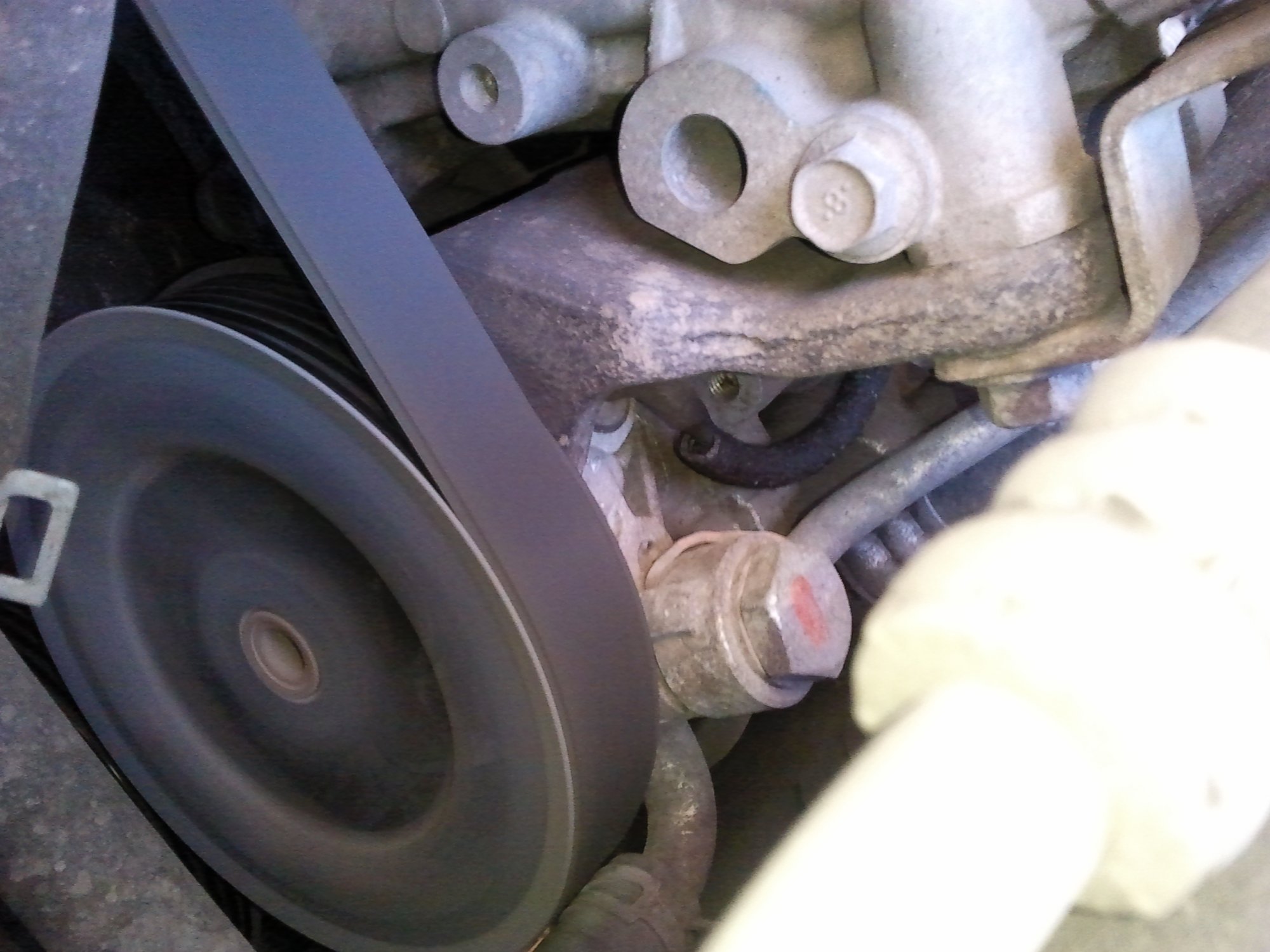

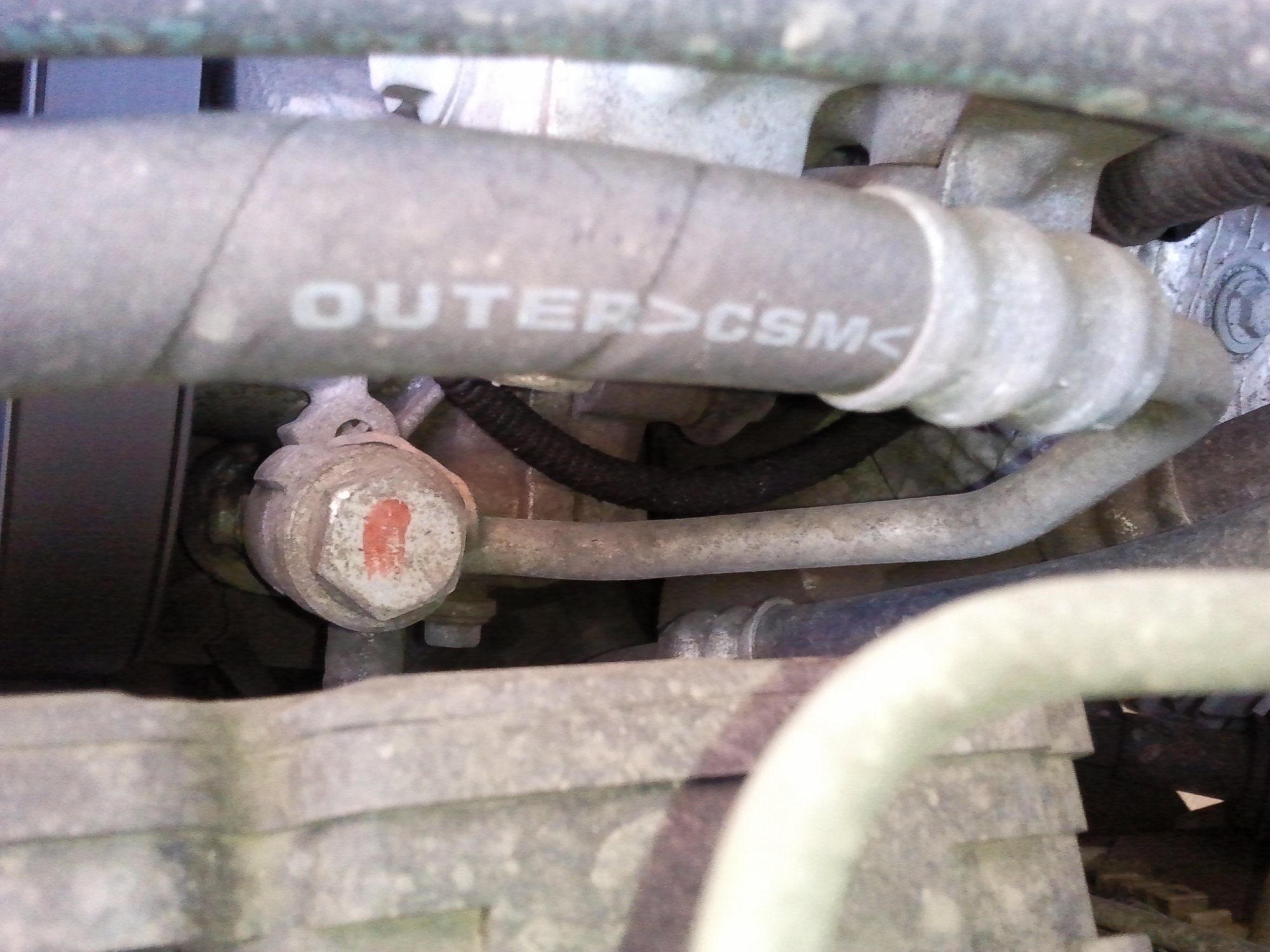

Ура, господа-товарищи-сузуководы!Через 11 дней ожидания поставки нового насоса ГУРа и 1,5 часа, проведенных в сервисе, моя ласточка обрела легкость руления.Приемщик-приколист, на вопрос: "Ну как, получилось?" ответил: "Стало немного лучше", а потом добавил: "чем на новой машине" Я уже и забыл, как должен руль крутиться. Вообще усилия не замечаю. По деньгам замена у местного дилера вышла в 2т.р. без копеек На радости заехал на мойку и хорошенько намыл свою машинку На снятом насосе имеется осевой люфт шкива порядка 3ммОтмыл его с порошком снаружи, теперь думаю, что с ним делать дальше ...
digidnb
24 Октябрь 2009
Suzuki grand vitara 2.4 М

Все номера давно (относительно) в ФАКе:https://suzuki-club.ru/threads/6037/page-4#post-1001817Для моего двигателя 3,2 номер 49100-79K00Фотки чего выложить? Самого насоса? Могу чуть позже, пишу с телефона. Процесса замены? Их нет, т.к. замену выполнял у дилера.
