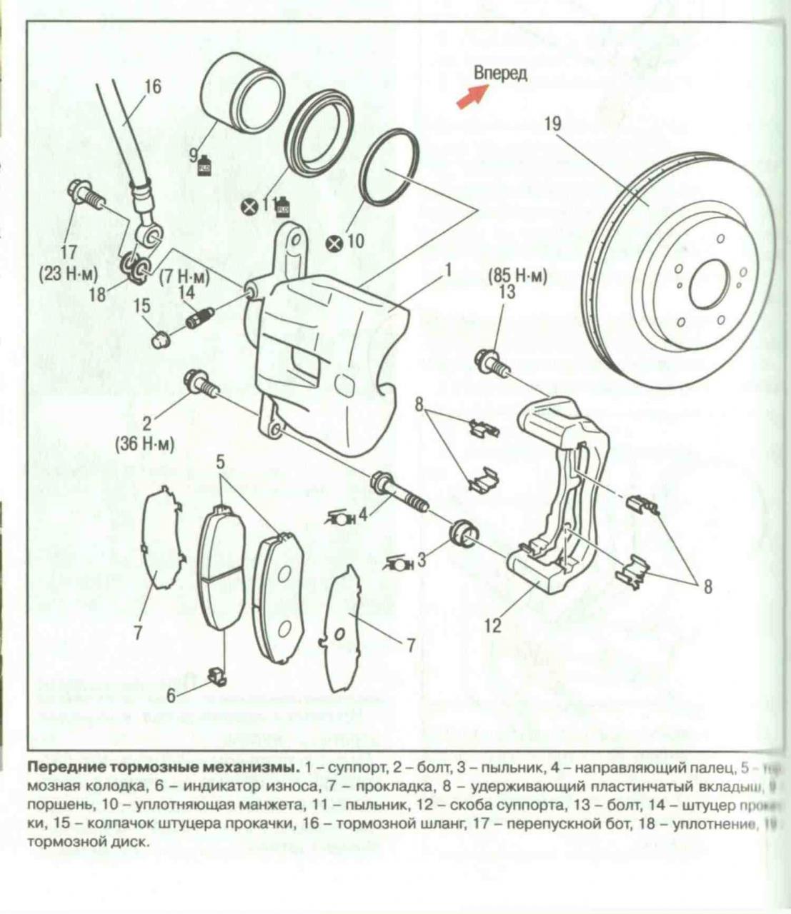

опять не всякой смазкой!после этих смазок нижнюю направляющую можно сдвинуть с большим усилием!все из-за того что резинка как набухает и стопорит суппорт!отсюда и не равномерный износ колодок!
Добавлено через 56 секунд
Чо за резинка, ткни пальцем, не догоню...
насчет пружинок я опять чото в смятении... тогда еще вроеде все осмотрел, вроде даже колесо снимал...
атеперь не могу вспомнить, внутреннюю сторону смотрел я или нет :(
под номером 4 направляющяя

Ответ: Передняя подвеска
ну вот, а говорил резинка )))))
Кароче сегодня скинул колесо... гремит именно супорт, что именно не ясно. Направляющие смазывал в том году смазкой Ликви-моли... Сейчас лезть туда не досуг...
ДУмаю куплю новый комплект колодок (эти свистят, и передние и задние), тогда и проведу полную чистку-смазку.....
а пока что делать, будем дребезжать, бо на торможение не влияет.
я имел в виду именно резинку на направляющей)
ГРЕШНЫЙ
4 Февраль 2010
210
МОСКВА
НЕ ЕЗЖУ! ТОЛЬКО РЕМОНТИРУЮ! НО КОГДА НИБУДЬ КУПЛЮ
пыльник-пыльником!а на нижней направляющей есть тоже резинка.
типа как продолжение самого пальца? я думал это пластмасса
Wintt
25 Март 2008
6,184
862
Лобня и Мск САО
Грандик 06 серебро
не ну чо, проблема найдена...
эта самая резинка на пальце бесследно сказочным образом изчезла..
палец на замену
