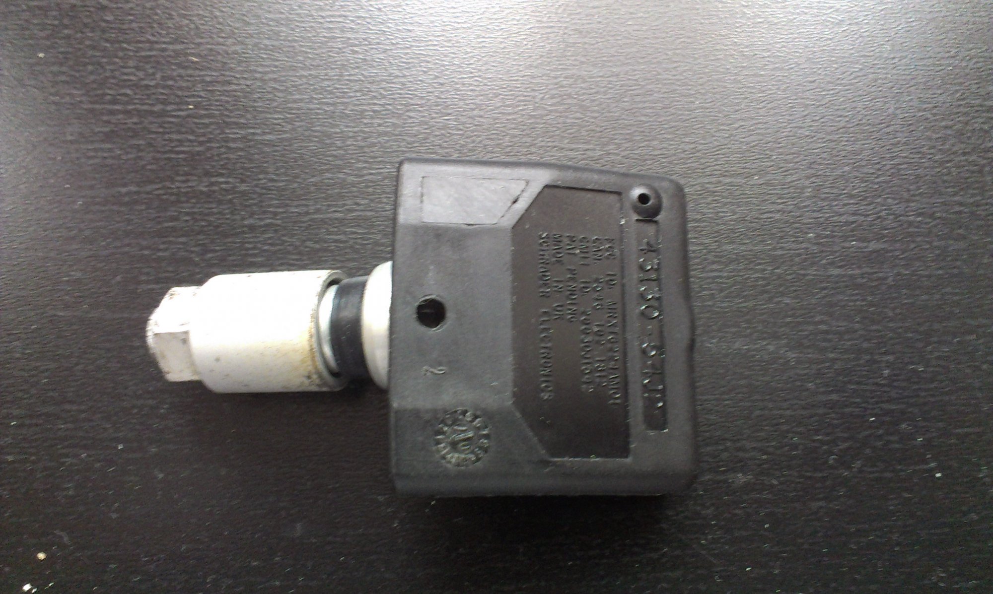

    Сломался один датчик. Вот теперь незнаю где искать:( Может кто подскажет

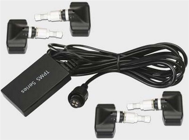

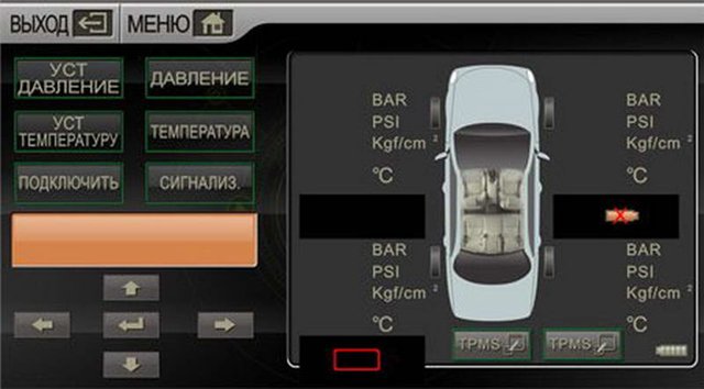

    Для китайской 2 DIN DVD головы Фантом есть свой комплект датчиков TPMS.

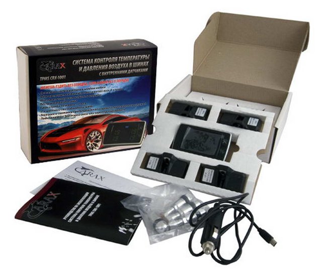

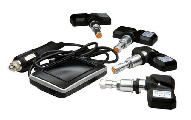

    И так же продается несколько разновидностей просто комплектов TPMS со своим дисплеем и 4 или 5 датчиками. (есть и больше)

    Стоят датчики как на последней картинке, уже 4 года, выручали не раз
