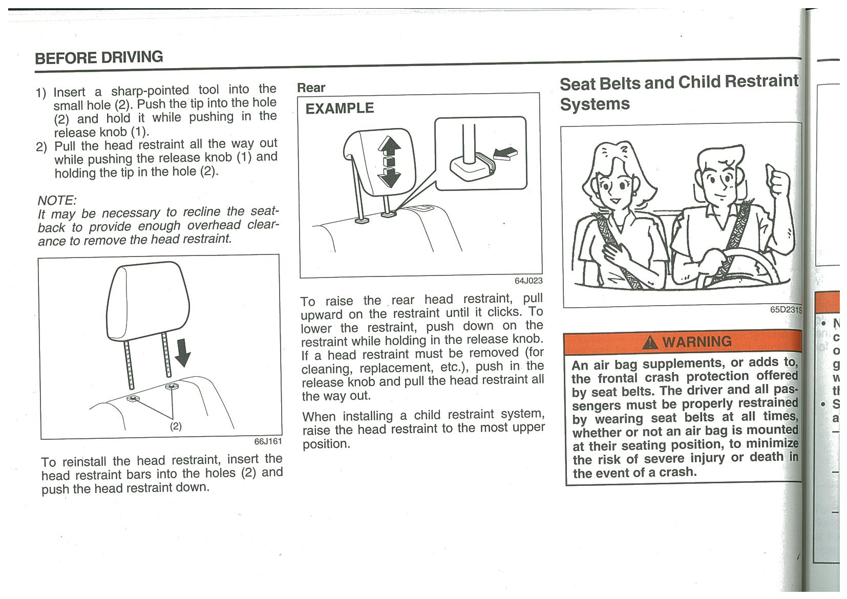

НСГВ американец 2006 год. Так случилось что пришлось ночевать в пути. Решил разложить сиденье чтобы сделать кровать и поспать. Стал вытаскивать подголовники из передних сидений, а они не вытаскиваются. Поднимаются до верха и упираются. КТО ПОДСКАЖЕТ КАК ИХ ДОСТАТЬ.

это уже второй случай ситаю когда с американа их снять не могут.
на евро снимается легко и не принужденно

Так решение есть или нет)

Спасибо, я уже сам разобрался, но возникла другая проблема. Передние сиденья не сдвигаются вперед так чтоб их можно было опустить в ровень с задним.
