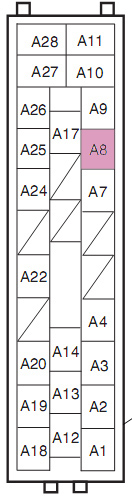

    Попытался перевести http://img-fotki.yandex.ru/get/6114/772085.1/0_7787a_6e2fddd8_XXL.jpg
    1- Выключить зажигание
    2- Замкнуть розовый с черным провода в черном разъеме (на дорестайле, на рестайлинговых разъем голубой)
    3- Включить зажигание
    4- В течении 10 секунд 5 раз разомкнуть и замкнуть розовый с черным провода в разъеме
    (контакты должны замыкаться не менее чем на 0,1 секунды)
    Так делали? Может не только звездочке, но и датчику тогда "досталось", может ошибка то честная и датчик тоже надо менять?

    Люди добрые, может кто знает или хотя бы предпологает, подскажите, ни кто ни когда не сбрасывал ошибки абс перемычкой? если кто то знает где этот разъем, можно фото или пошаговое описание. заранее благодарствую.

    Ответ: Ошибка ABSКак вариант - провод на разъем идет от модуля управления ABS под капотом, 8 пин, розовый провод(без полос) - посмотри "живьем", можно ли подключиться к нему или вывести проводок, что бы "коротить" его потом на массу.Распиновка на рисунке дана если смотреть со стороны проводов. Как я понял, чисто розовый провод там один.
