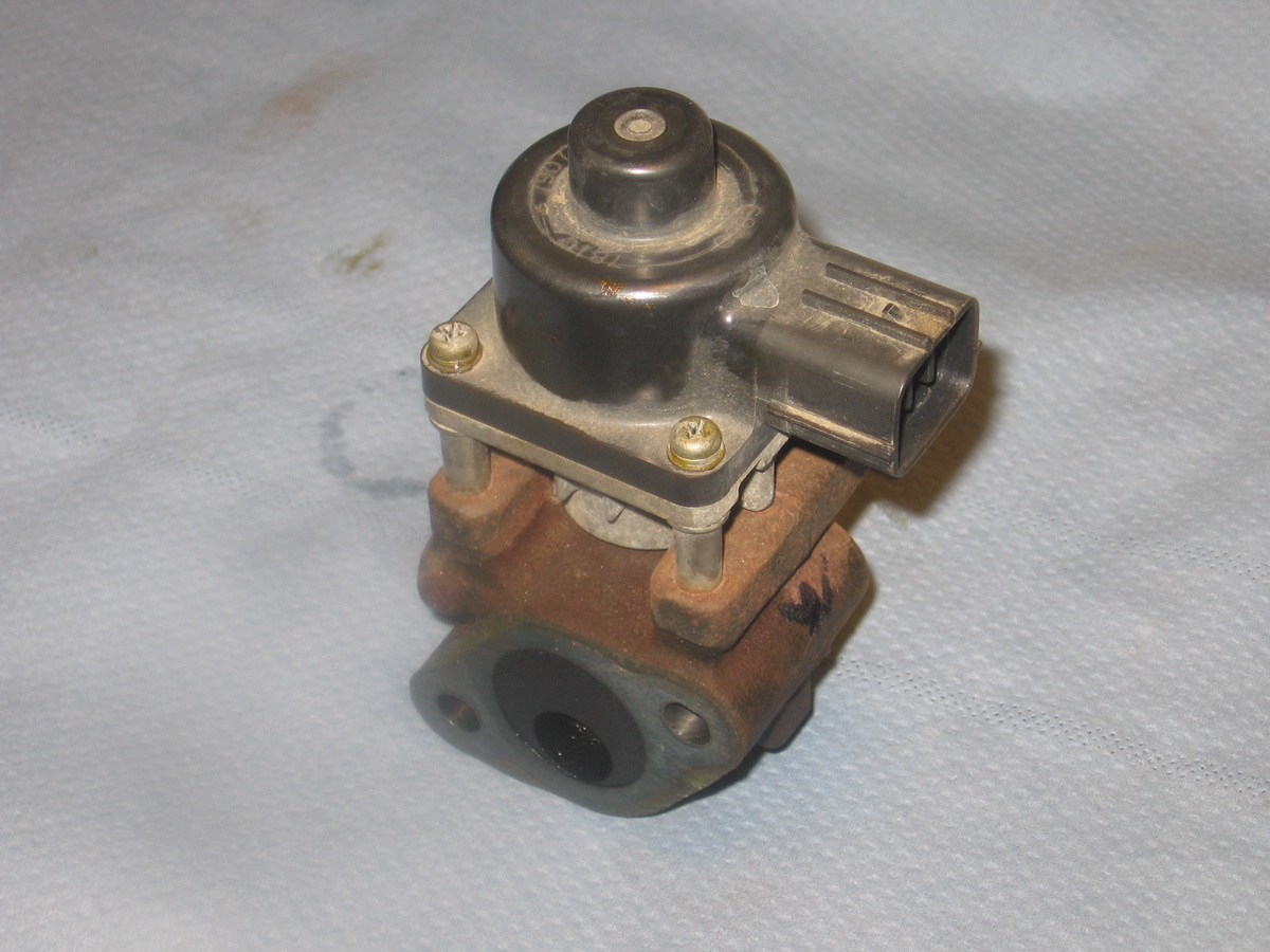

    я нашел что клапан EGR используется только двигателях M13A
    вот как сам клапан выглядит
    http://www.suzuki-club.ru/forum/attachment.php?attachmentid=37501&stc=1&d=1340789135

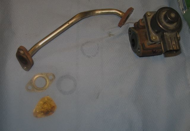

    это он вместе с трубкой подводящей
    http://www.suzuki-club.ru/forum/attachment.php?attachmentid=37502&stc=1&d=1340789135

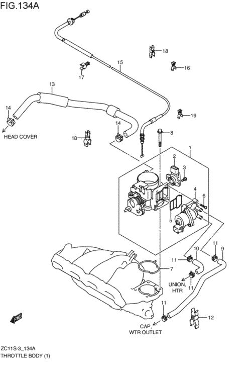

    а вот на схеме (номер 4)
    http://www.suzuki-club.ru/forum/attachment.php?attachmentid=37503&stc=1&d=1340789135
    сидит непосредственно на дроссельной заслонке (номер 1)
  6. ajratos
    27 ноя 2011
    Бугульма
    Ответ: Электромагнитный клапан рецеркуляции
    Спасибо! Значит у меня его и не должно быть))
