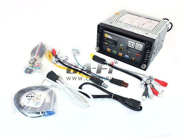

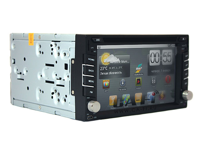

    Наконец дошли руки сфоткать, как оно на машине! Уже около месяца пользуюсь этим чудом Китайской инженерной мысли Ca-Fi 3001002.
    В общем, магнитола по возможностям не отличается от любого другого Андроид устройства, зато отличается от магнитол на WinCE как по качеству, так и по возможностям.
    В планах есть идея поставить парковочную камеру. На фотках все видно. но если есть вопросы, я буду рад на них ответить.
    Пришлось докупить рамку 2 ДИН, номер есть на форуме и сделать переходник на стандартный разъем, чтобы не резать провода и немного изменить скин под цвета Джимника.
    Покупал у официальных представителей в России http://www.ca-fi.ru/ Для будущих покупателей Сузуки клуба выпросил скидку 5 процентов.
    Выглядит так:

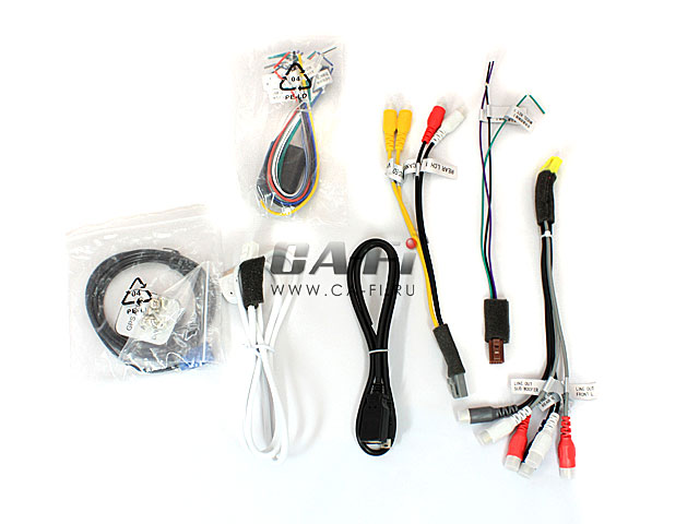

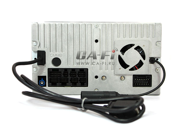

    А это переходник из Маздовского и родного от магнитолы, чтобы не резать родную проводку:
    [​IMG][​IMG]
    Провода соответствуют стандартным цветам, тот, что торчит, это на включение камеры заднего хода.
    Добавлено через 7 минут
    Не забудте разъем кнопок на руле!!!
    Там есть выход земли и вход с которым эту землю замкнуть надо- чтоб видео на ходу показывало.
