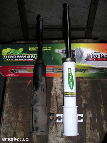

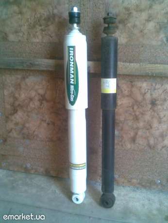

    Я продаю Ironman и установлен на моей полный комплект (пружины+амы). По опыту продаж, брали сначала только пружины на JEEP GRAND CHEROKEE, через месяц потекли родные амы, заказали Ironman. На SGV (не XL-7) брали тоже только пружины, тоже потекли амы через 2 недели. А вот на XL-7 взяли пружины, так уже месяца 2 не звонят, то-ли все нормально, то-ли мало ездят, то-ли денег пока нет на амы. Не могу сказать.
  6. FORB1970
    5 июл 2010
    98
    Антипатии:
    Полтава
    Ответ: пружины Ironman
    Чтобы задние пружины не работали на разрыв амортизатора, пригружить их надо, ездить постоянно с грузом. Ну а передок, что тут посоветовать, разве что навесного добавить, бампер потяжелее. Амортизаторы у ironmana больше в диаметре, мощнее оригинала.

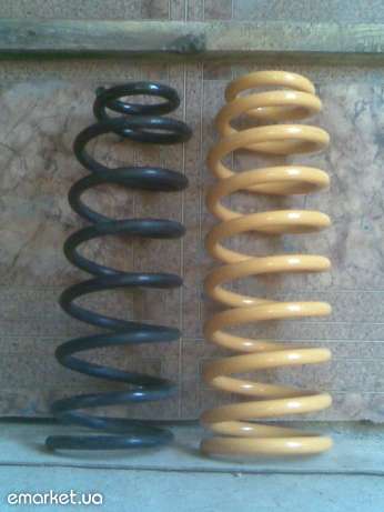

    Не фоткал, но хочу сказать, что когда поставил новую подвеску, реально лифт был на 3,5 см. Задок даже выше был, т.к. в гараж заезжал "впритык" по высоте, вверху рейлинги чуть не касались ворот. А сейчас поездил (уже с год), видно пружины чуть подсели, стало где-то 2,5 см. (контролирую по рейлингам). Естественно, возил грузы, людей. А лифт достигается у Ironman только пружинами. У них прут толще и количество витков больше, а по высоте - одинаковы с оригиналом. Вот и получается что по началу, когда новые, они просто просадку кузову делают меньше.
