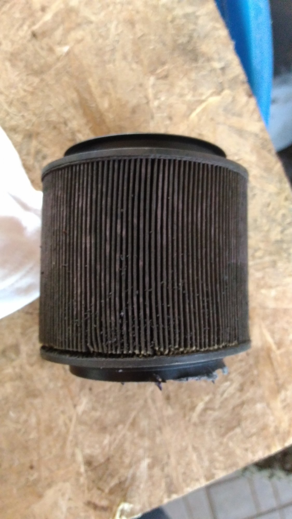

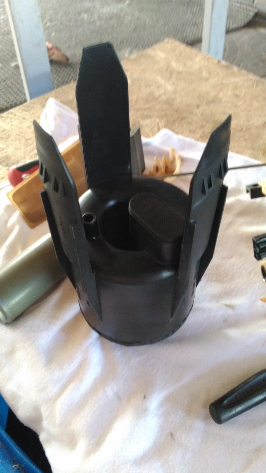

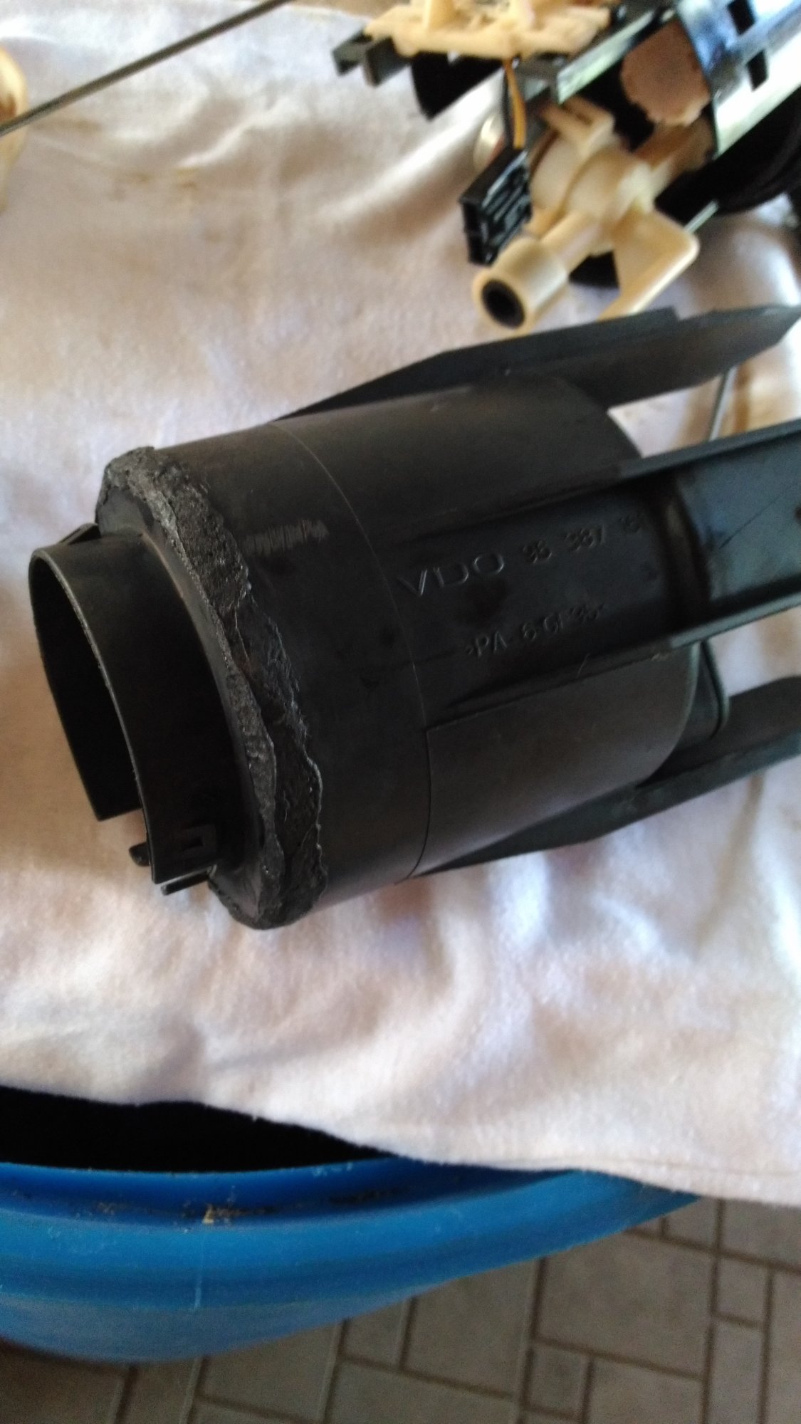

    была такая мысль, но как верно отметил Дмир бак снимается очень просто. Снял я его сегодня за полчаса. Причиной послужила начавшаяся корозия снаружи бака в одном месте, поскольку бак дефицит решил снять и покрасить. Естественно залез внутрь, разобрал топливный насос фильтр там есть, снимается просто, стоит вокруг насоса, но отдельно не продается даже по номеру на нем. Когда снял насос из фильтра полилась жижа гадкого цвета. Я распилил фильтр и охренел от увиденного, он весь в мазутообразной каше с вкраплениями песка. Фильтрующий элемент выковорял из корпуса и корпус спаял паяльником. Фильтр буду ставить под капот. Кстати топливный насос на вид один в один с насосом BOSH от ВАЗ. Пробег 92 тыс.км. Сеточка насоса чистая.

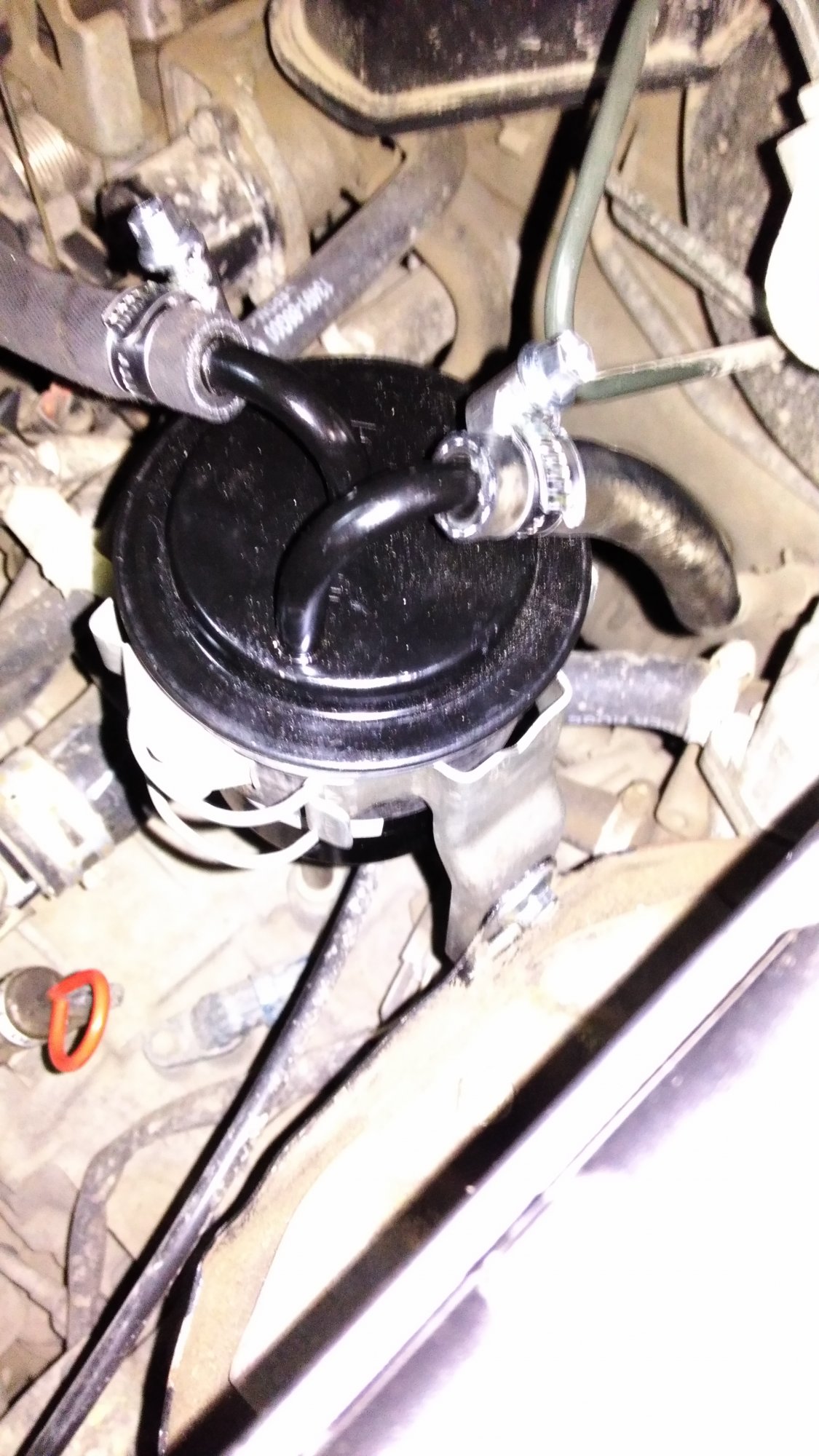

    перенес фильтр под капот, для этих целей идеально подошел топливный фильтр от Субару Форестера с штатным держателем (купил на разборе). На фото черная колба это и есть штатный фильтр, его нужно распилить, вынуть фильтрующий элемент и очень тщательно герметично запаять.
    --- сообщения объединены, 23 авг 2016 ---
    на фото грязный штатный фильтр и это он уже высох за сутки на улице, был он весь в черном густом мазуте и это за 90 тыс. км. пробега.

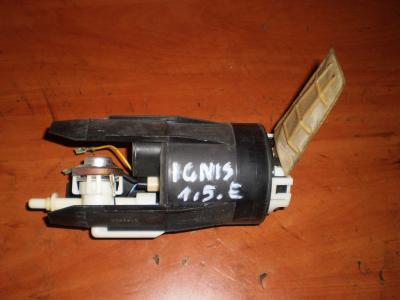

    Скажи мне, откуда на втором фото на корпусе фильтра белым маркером надпись IGNIS 1,5 E?
    И кто её сделал?

    эти пара фоток с инета, все сам не мог зафоткать руки были грязные :)

    Я и вижу что насос с разборки.
