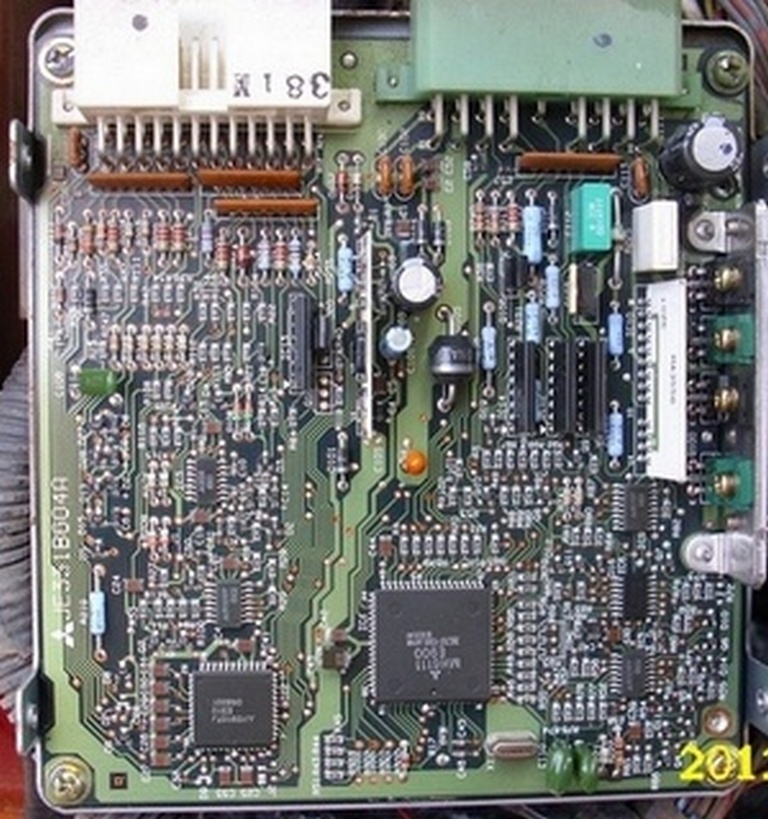

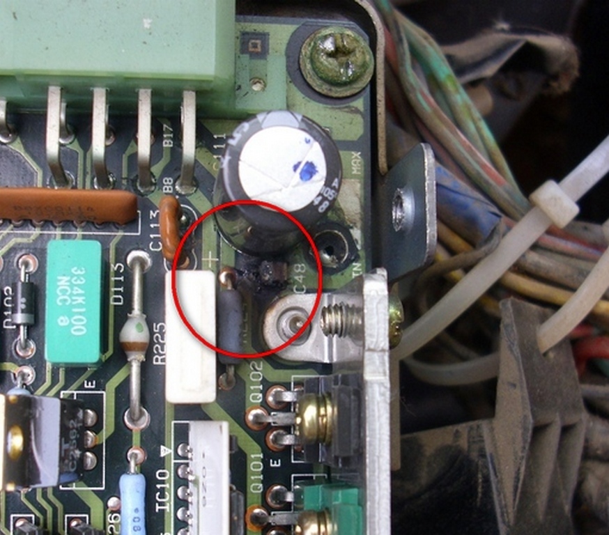

Короче мозги дымились! вскрыл, обнаружил перегоревший кондёр! "С48" Ни схемы, ни наминала кондёра....... короче я в тупике! была б схема блока, мона былоб колдовать а так....
Кто нить сталкивался с подобным? дело в том, что машина заводится и едет! все приборы и опции работают! тока кушать стал больше.....
ищу схему блока или человека, который адэкватно сможет обьяснить за какие параметры отвечает "С48"? Или ищу мозги на витару 1991г, АКПП, моновпрыск, 3Д
данные блока управления: JE331B604A

Это керамический кондер между выходом на форсунку "+" и землей "-" , нужен для фильтрации ВЧ помех . т.е защищает от смерти большой электролитический кондер (бочку). Видимо его пробило , вот и задымился.Не знаю какой должен быть , но как правило 0.22мкф.Электролит тоже желательно поменять.

возле кондёра эллектролита, с краю, на плате есть надписи "min" и "max" кто знает что они обозначают?
типа "меньше" и "больше" это я знаю! меня интересует по схеме что они значат!?
