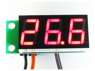

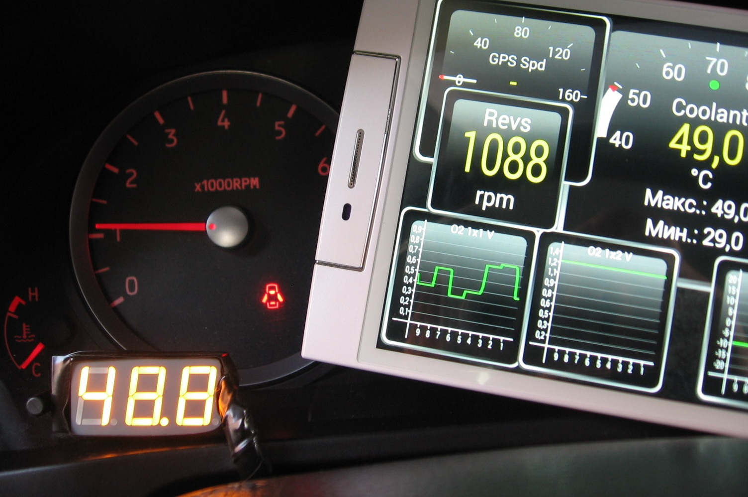

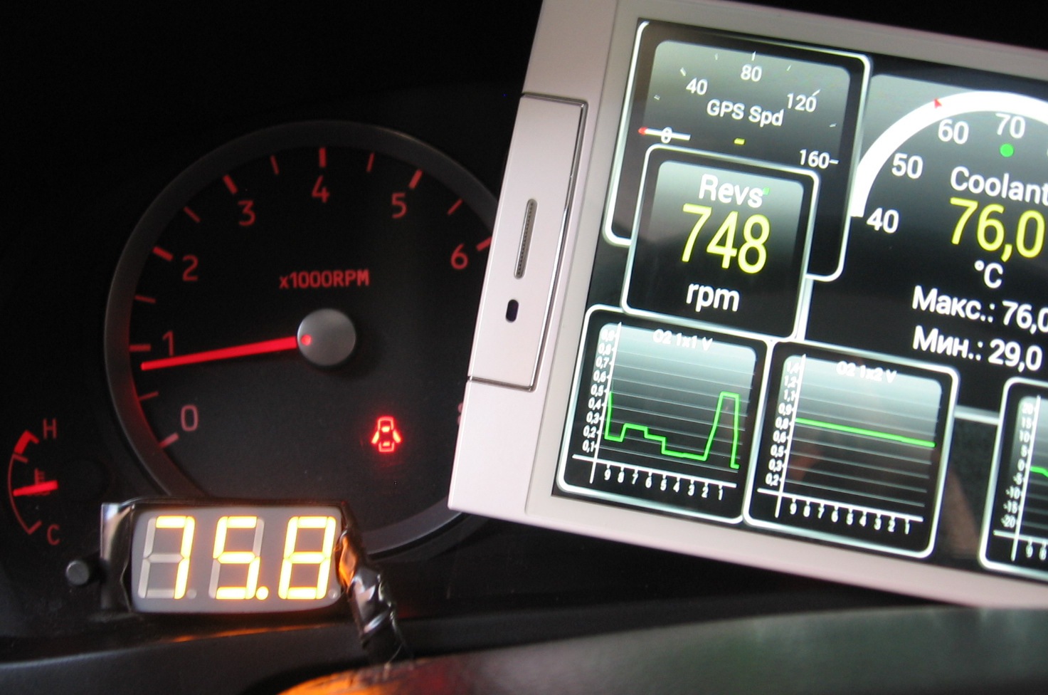

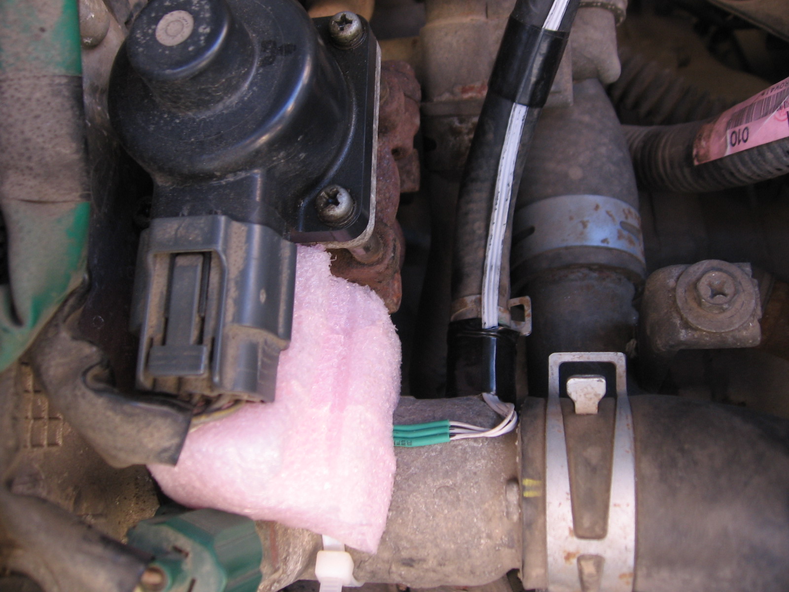

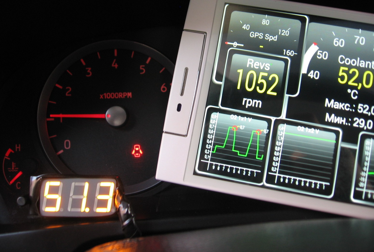

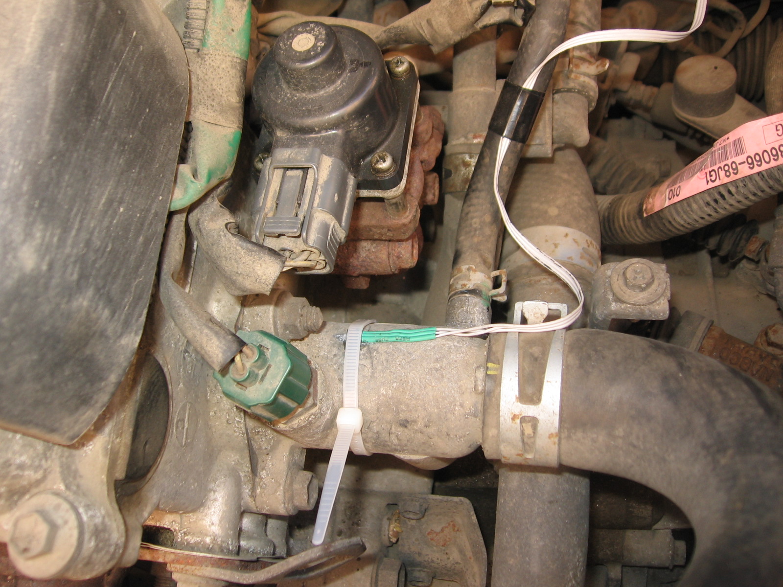

  22. sav liana
    6 май 2015
    191
    Мос. ст. Силикатная
      Размер файла:
      19,7 КБ
      86
      Размер файла:
      314,3 КБ
      69
      Размер файла:
      314 КБ
      69
      Размер файла:
      287,5 КБ
      74
      Размер файла:
      409,2 КБ
      69
      Размер файла:
      546,2 КБ
    #21 sav liana, 27 июн 2015
