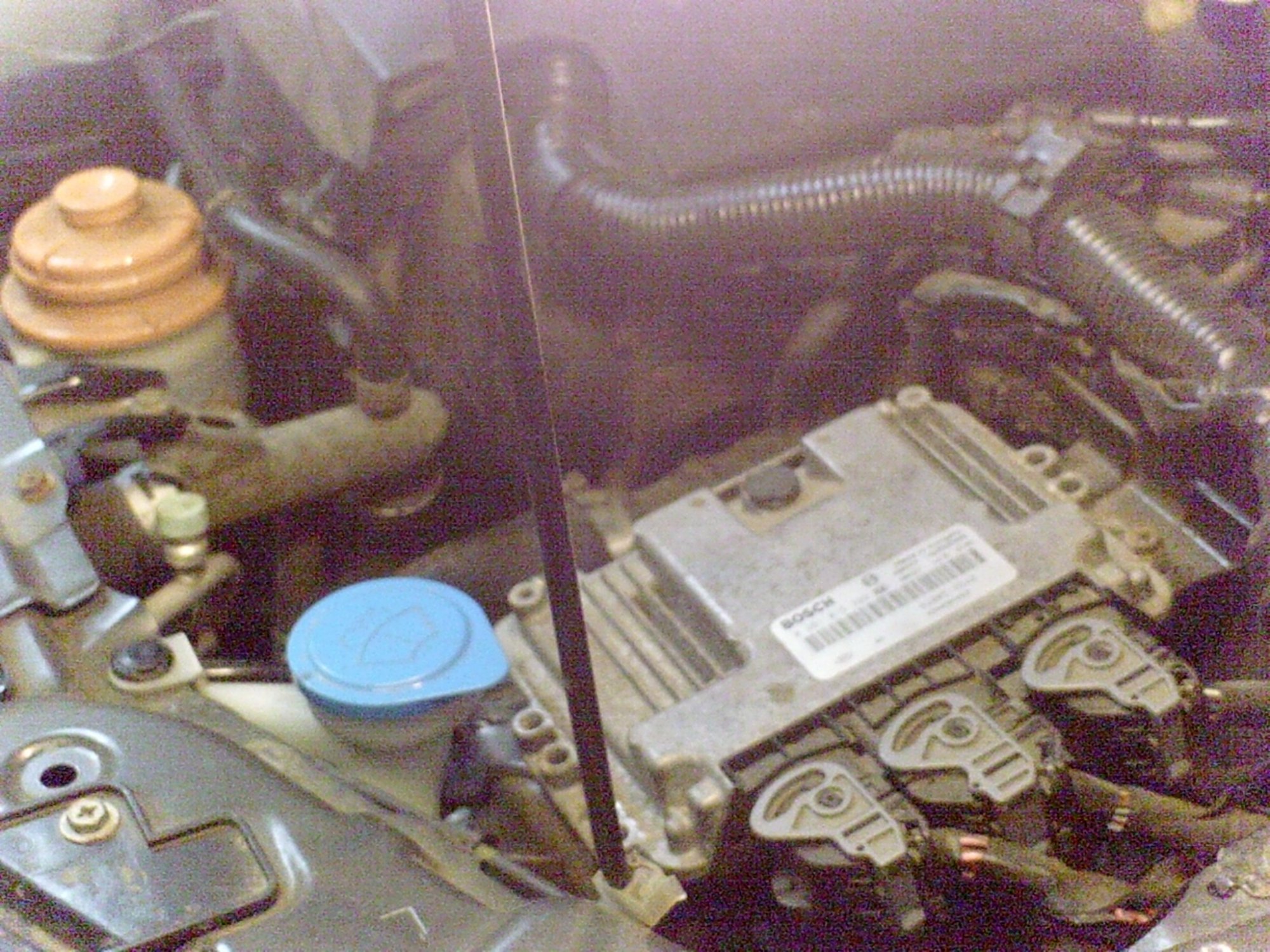

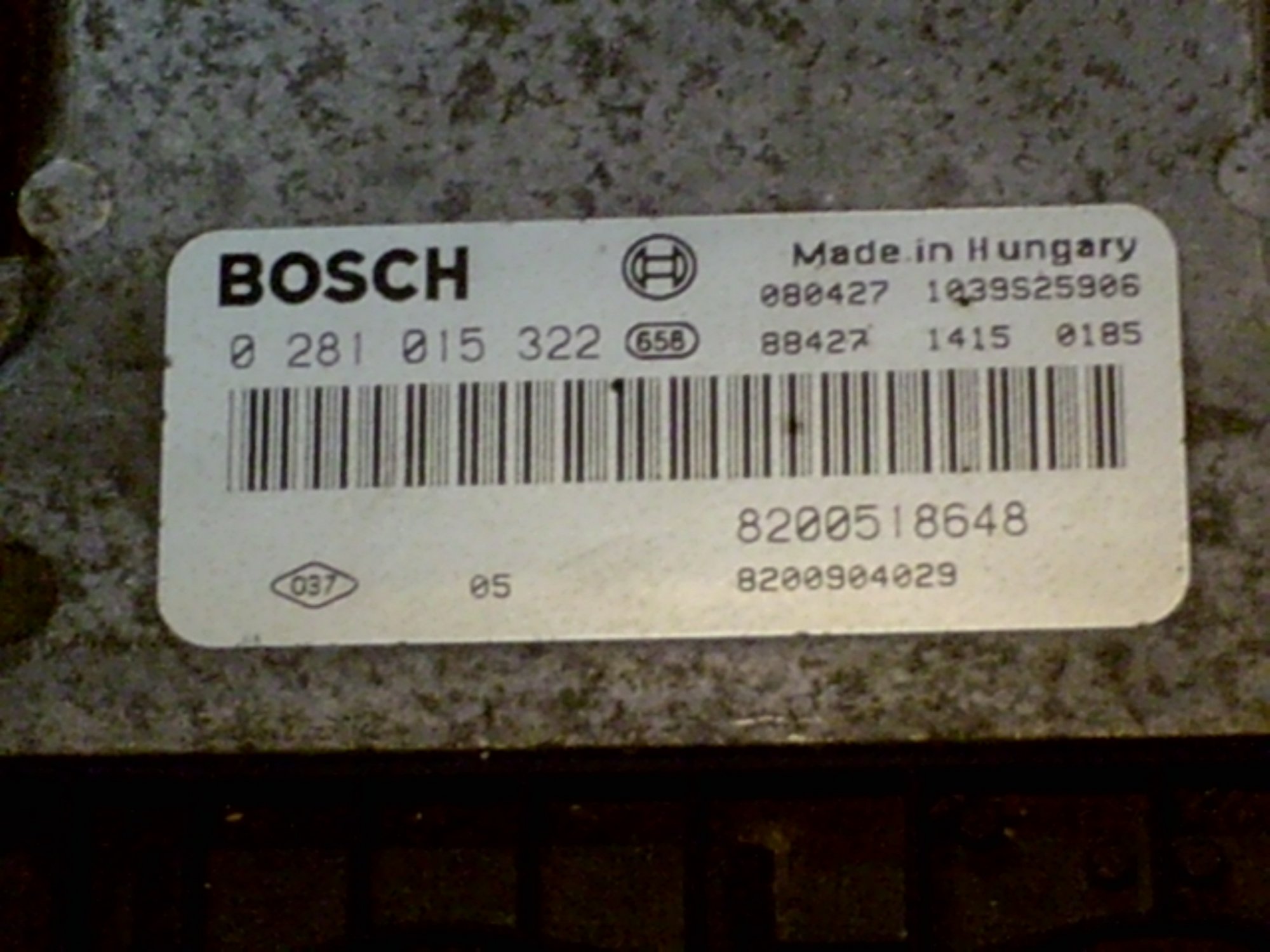

  17. cerg52
    3 янв 2013
    Антипатии:
    Нижний Новгород
    Вот фото блока управления дизеля.У меня авто 2009 года выпуска.ЭТО где он стоит .А затем фото его маркировки.
    Извините в гараже света не хватает.Вот и фото мрачные.
    Так что топливная система сами видете чья.Загляните в соседнюю ветку 1.9DDIS ТАМ и форсунки увидете в разобраном виде их картинки и их данные.Там все DDIS-ты страны собрались. У нас в Нижнем Новгороде всего два таких 1.9ddis. на 10миллинную Нижегородскую область.И бензиновладельцы Сузуки Гранд Витара фоткают мое авто как эксклюзив на память.
  18. andrei81
    23 июл 2013
    Антипатии:
    спасибо огромное. а как с диагностикой топливной системы. че то наш бош дизель не справился
