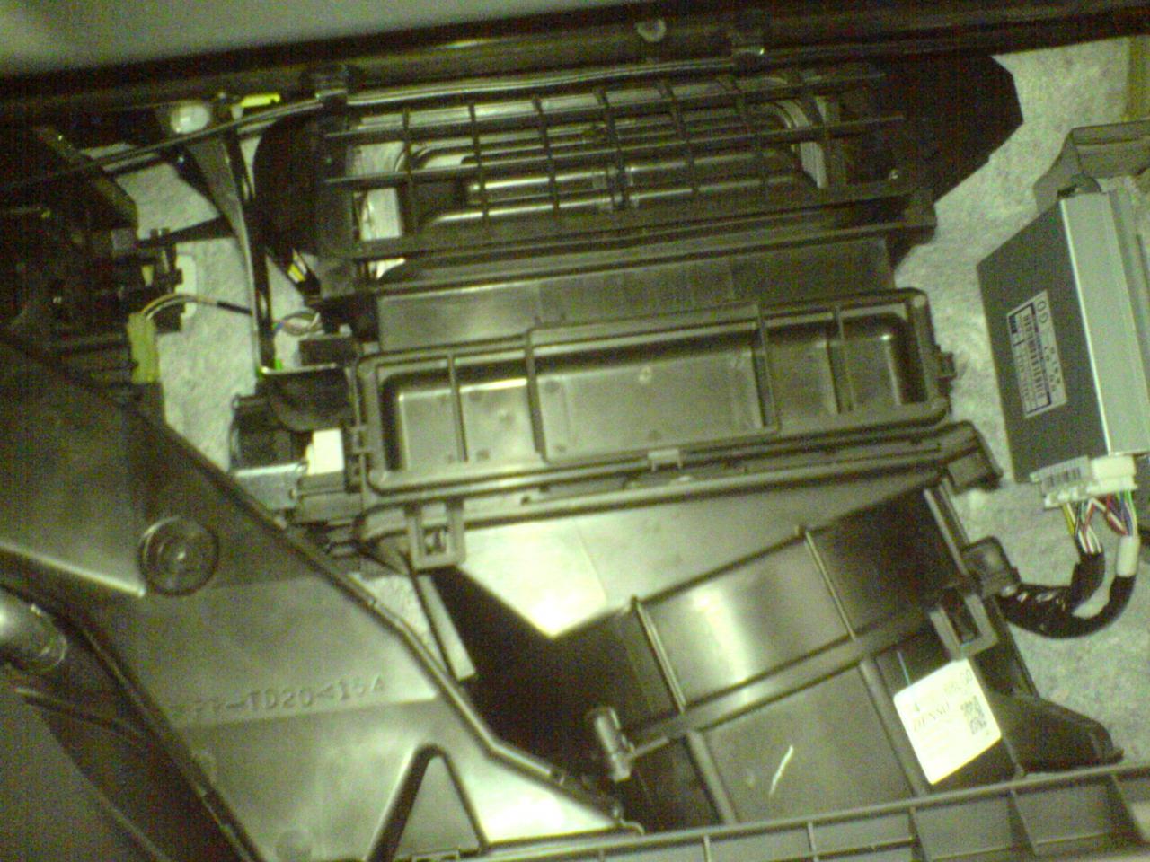

Откидываем бардачок.
Нажимаем его с боков,откидываем вниз и снимаем его.

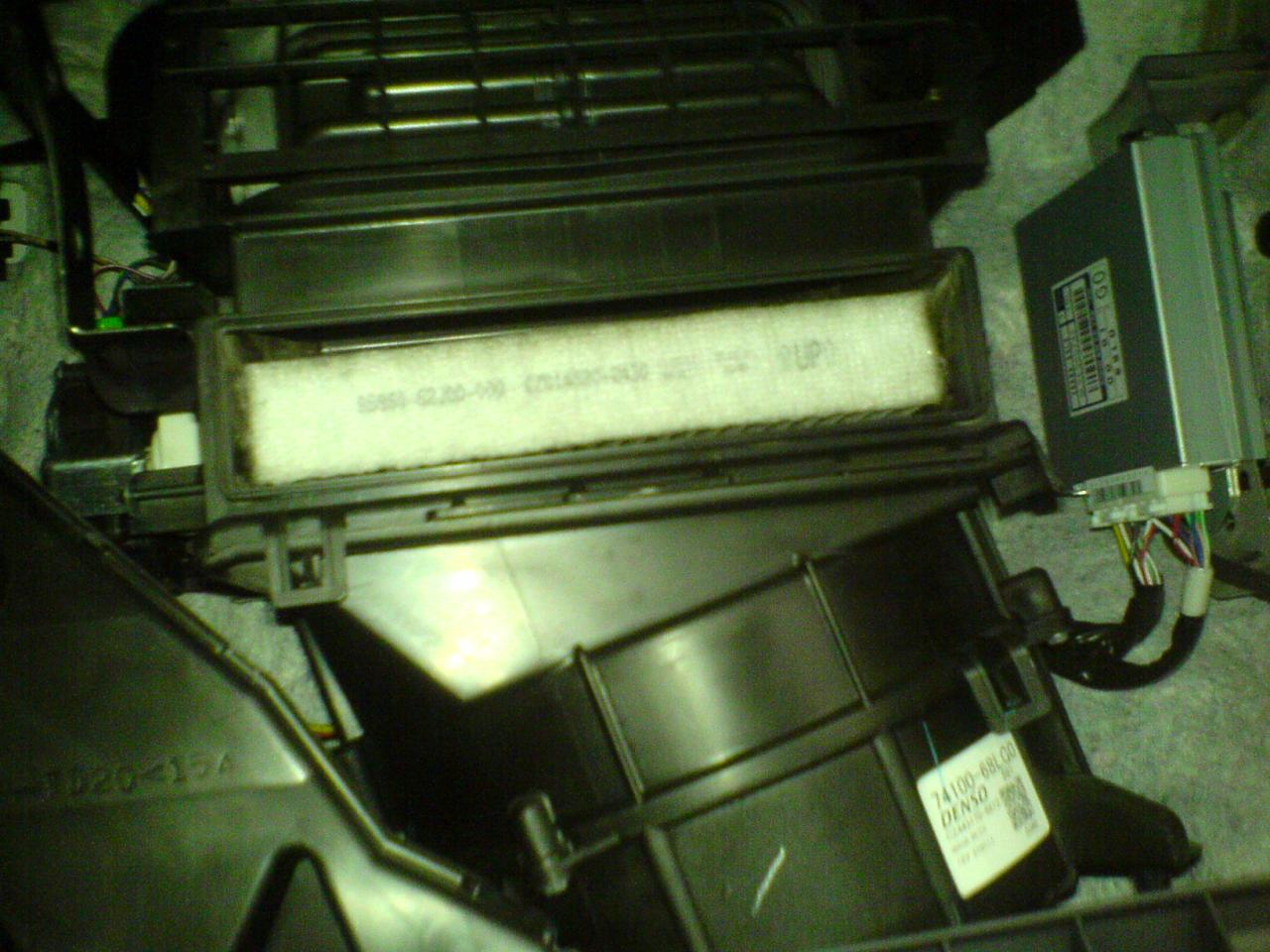

По фронту крышка, закрывающая фильтр. Нажимаем защелки с боков и снимаем крышку.

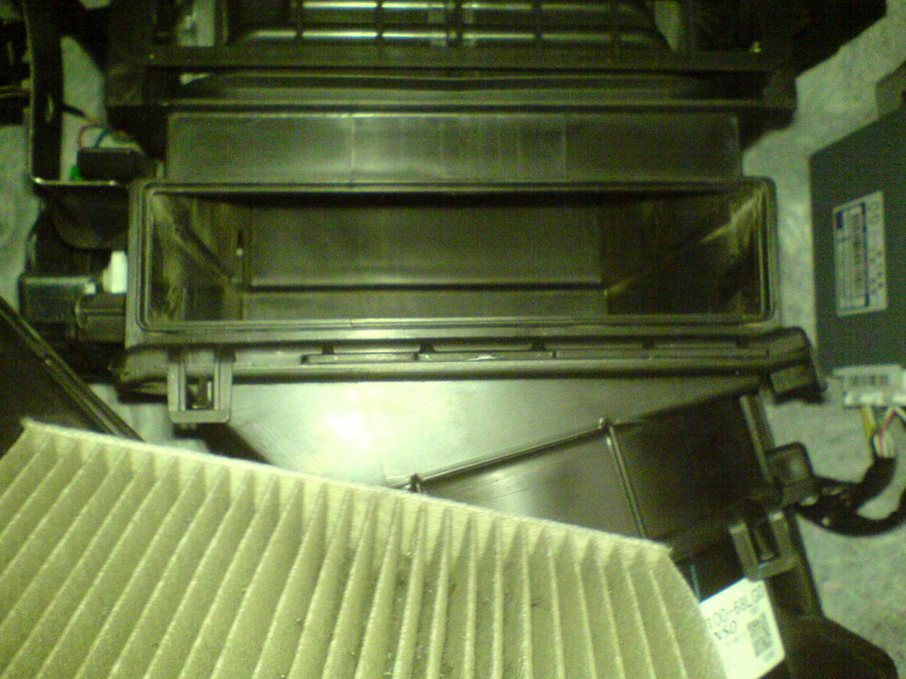

Вынимаем старый фильтр.
Ставим новый.
В обратной последовательности все собираем на место.
В помощ прикладываю три фото.
