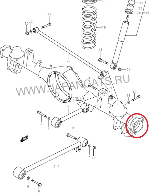

Всем доброго здравия.Сегодня руки дошли(наконец то)до замены масла в заднем мосту.Слилась какая то жижа бурого цвета или цвета вареной сгущенки или кофе с молоком Пробег порядочный 80-90т.км. Мне думается что это из-за влаги или воды.Но как вода туда может попасть-непонятно.Или же это из-за большой выработки масла.Трубка сапуна моста ведет куда то к пробке бака.Лючка на баке нет-отломали вандалы-неформалы

Может быть не герметичность в этом месте

Но никакой утечки масла нет-область сальников сухая

Значит жижу не меняли несколько лет или никогда. Поменяете и посмотрите с интервалами в месяц примерно, будет в эмульсию превращаться или нет.

Да, скорее всего просто не менялась. Поменяйте и посмотрите через пару сотен- тысяч км
