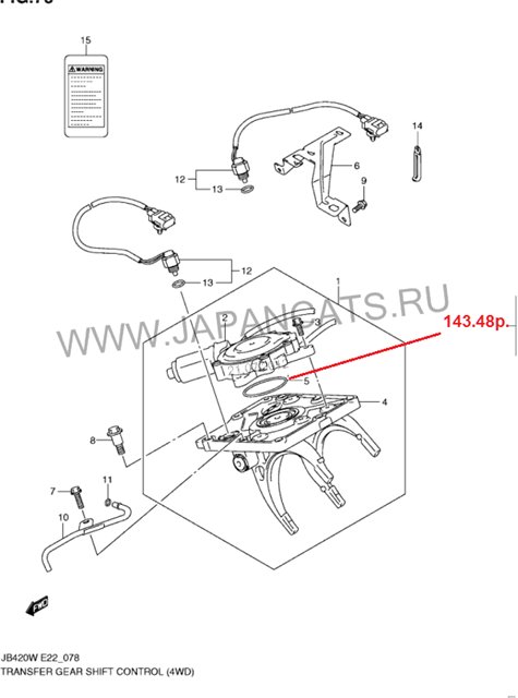

Течь масла с раздатки из под моторчика подскажите пожалуйста как устранить
Там колечко резиновое.Закажи в Эксисте,замени или на герметик!!!! И будет всё

Загоняй на яму авто или на подьёмник.Возьми зеркало и смотри.Подлезть действительно тяжело.Чтоп нормально рассмотреть -надо снимать резонатор,откручивать балку коробки и приспускать хвост раздатки-тогда можно влезть.Теоретически течь могут сальники карданов и вот это кольцо.Если течь не большая,а просто раздатка влажная и капли масла не висят - то пока можно забить на это.

Три недели назад менял масло в раздатке, утром обнаружил лужу под машиной с характерным запахом трансмиссионки. Оказалось, что сочится по "шву" крышки (не знаю, как правильно называется, на ней стоят пробки). Снятие этой крышки показало, что капиталисты экономят герметик. Даже удивительно, что не капало раньше, видимо подгонка хорошая. Поставили на герметик, залили обратно масло - все ОК. (как вариант)
