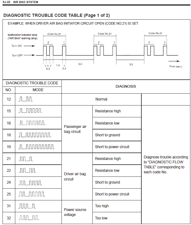

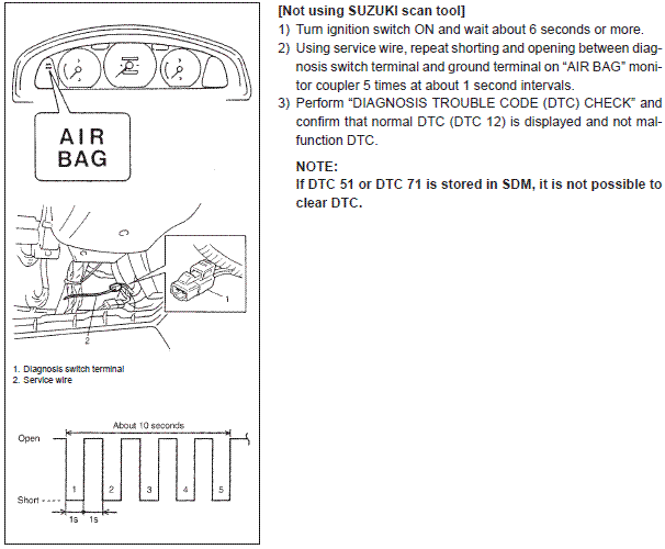

Одна из верхних тем "Все о Балено и Культус" В первом посте 2-ая ссылка на 114метров. Запускаешь TOP.PDF кликаешь и когда появится список мануалов то внизу кликаешь на HOW TO FIND APPLICABLE MANUALS и там уже по своему VIN коду определишь какие твои мануалы.
Выкладываю выдержку из мануалу по моей модели, не думаю что она как то отличается от других моделий.
То есть согласно мануалу, найди свободный разъем под торпедо в районе руля ( вся проводка АИРБЕГа желтая), включаем зажигание, ждем 6 секунд, далее используя дополнительный провод замыкаешь контакты в разъеме 5 раз с периодичность в 1 секунду (1сек замкнуты, 1сек разомкнуто и так 5 раз ). Дальше лампа АИРБЕГа должна отщелкнуть ошибки

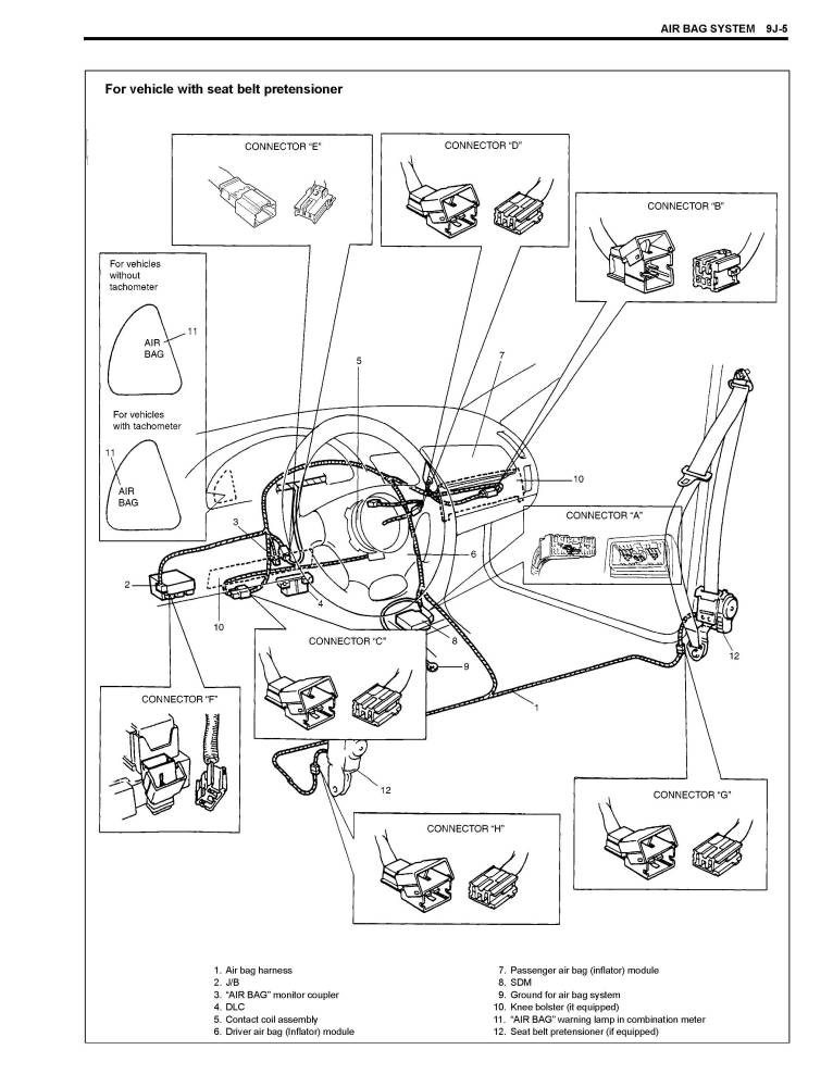

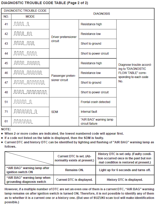

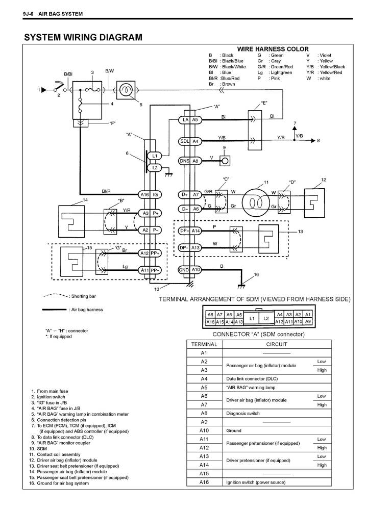

Спасибо за помощь, но чета не катит. Наверно шибко точно надо время отсчитывать. Скачал я мануал, нашел там airbag прозвонил все цепи все везде в норме, вот только сопротивление подушек не стал мерить вдруг бахнут, купил очиститель контактов и всеравно нехотит гаснуть, ПАДЛА. А штекер под рулем у меня почему то одиночный, коротил его на массу прикуривателя. Поеду наверно в сервис...
Добавлю картинок может каму поможет.

проблема была в плохом контакте разъемов подушки пассажира, выдал ошибку "большое сопротивление подушки пассажира". а разьем диагностики надо не замыкать размыкать, а просто замкнуть на массу.
замыкать размыкать это стирание ошибок.
