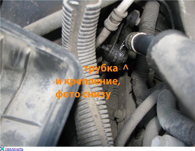

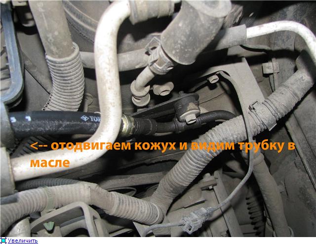

    Приветствую форумчане!
    Заранее прошу прощения если тема уже где-то обсуждалась. Искал поиском, но встретил только тему про гнилую трубку кондея, но у меня проблема с другой трубкой.
    Машина Liana 2004г. МКПП 1.6 76 тыс пробег. (JSAERC31S00255716)
    Проблема банальна - масло на одной из трубок. Предполагаю, что давит из места соединения жесткой трубы с резиновой. На всякий случай уточню - последние несколько недель в городе аномальная жара, много езжу с кондеем и не медленно.
    Помогите понять к чему относится данная трубка, откуда может давить масло и на какой объем работ / зап.частей я попал ?
    Первостепенное - можно ли сейчас 1. Ездить на авто 2. Ездить с включенным кондеем или от одного или обоих пунктов нужно воздержаться ?
    (Для того что бы делать фото пришлось снять патрубок возд.фильтра)
    Фотография 1, общий вид трубки:
    Фотография 2, вид 'сопливого' места:
    [/URL] bdb0acf5baedt.jpg
    Фотография 3, фото снизу, крепления и трубки.
    Задавайте вопросы, если не понятно по фото, готов сделать еще фото. Машина под боком. Надеюсь на вашу помощь!

  3. cyborg12
    4 сен 2011
    101
    Омск
    Ответ: Течет масло, помогите понять что это.
    Посетила меня мысль, что это трубка идет от насоса ГУРа.
    На это же указывает то, что уровень в бачке ушел немного, за последние полгода.
    Но не сильно грамм ~30-40(ниже макс уровня не опустилась)
    Жидкость менялась в начале зимы, залил Кастрол трансмакс Z
    Если это действительно шланг ГУРа, можно ли реанимировать место соединения или же менять трубку ?
  4. sanich72
    22 янв 2010
    4.124
    Московская область - Коломна
    Судя по первому фото, это действительно трубка ГУРа, Чтоб понять , можно отремонтировать или нет, нужно увидеть конкретно место течи, но лучше всего ее заменить !! Ездить так, опасно , тк в любой момент рабочая жидкость может вытечь под давлением и в лучшем случае попадете на замену насоса, в худшем --масло попадает на коллектор и пожар!! Тогда замена авто !!
  5. KASiK
    Клубный партнер
    26 авг 2008
    8.476
    Ну, я бы не стал уж так стращать;)
    Я, во-первых, сомневаюсь, что ATF (жидкость в ГУРе) такая огнеопасная, а к тому же до коллектора в этом месте довольно далеко, чтоб она туда попала. Хотя не утверждаю, и исключать такую вероятность не стоит, хотя это крайне маловероятно.
    Во-вторых, вряд ли такая мизерная протечка быстро перерастет в катастрофическую, что даже не заметишь, как все вытекло. Если за полгода 40 грамм, то еще минимум до зимы можно спокойно кататься, но перед зимой стоит все же ее заменить, т.к. на холоде протечки явно усилятся.
    Ну и если даже все вытечет, то сразу это станет ясно, т.к. ГУР перестанет выполнять свои функции. Хотя это может произойти в неподходящий момент и создать аварийную ситуацию.
    Так что все же стоит заменить трубку, хоть и не спеша особо. Ремонтировать - вряд ли кто станет, да и стоить это будет явно не намного дешевле (если вообще дешевле), чем замена. Эти трубки крайне редко "летят", я бы даже сказал, только после ДТП. Поэтому смело рекомендую покупать б/у. Цена вопроса - 1500 рэ.
  6. cyborg12
    4 сен 2011
    101
    Омск
    sanich72 и KASiK
    Спасибо за ответы!
    Буду менять, пока не поменял - следить за уровнем жидкости. В субботу заеду покажу трубку специалистам по гидравлическим шлангам. Сказали что на месте могут изготовить трубку (есть в Омске такая контора, Желтый Ангар называется). Посмотрю что за трубки они делают. Кстати тоже сказали, что лучше не делать старую, а менять. Но думаю, диагностика на месте - определит.
    Не нашел в каталоге Экзиста, про Гур вообще ни слова, подскажите пожалуйста, номер этой детали.
    Что бы ценник посмотреть на новую.
    PS на всякий случай положил огнетушитель под сиденье :thumbsup:
    Сегодня поменял тубку, для этого потребовалось снять всю трассу(вместе со второй трубкой)
    Затем мужик мастер унес её и отдал кому-то, через 40 минут принесли замененную, переобжатую трубку.
    Будем надеяться, что сделали качественно.
    Предупредили, что может побежать вторая, т.к. трубки обычна начинают бежать одна за другой. От замены рабочей трубки отказался.
    По деньгам получилось, 2500 за всё.
    PS Омичам на заметку, делал в СТО "Желтый Ангар."
    PPS Пока ехал, видел несколько билбордов с реламой СТО ремонта/производства гидравлических шлангов высокого давления.
    Так что, кажется, совсем не нужно покупать эти трубки - в магазине....

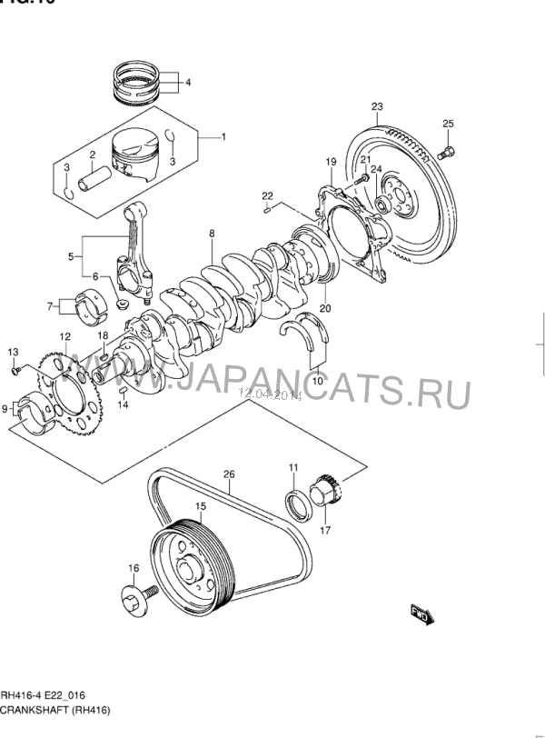

    шкивы в масле, сальник коленвала поменял. не пойму откуда течь? помогите!
  16. ilinsky
    30 май 2011
    166
    Архангельск
    Pindmitry, шкив коленвала как снимается? просто откручивается болт №16 и всё? или съемник нужен? тоже нужно поменять сальник
