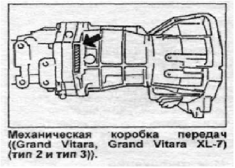

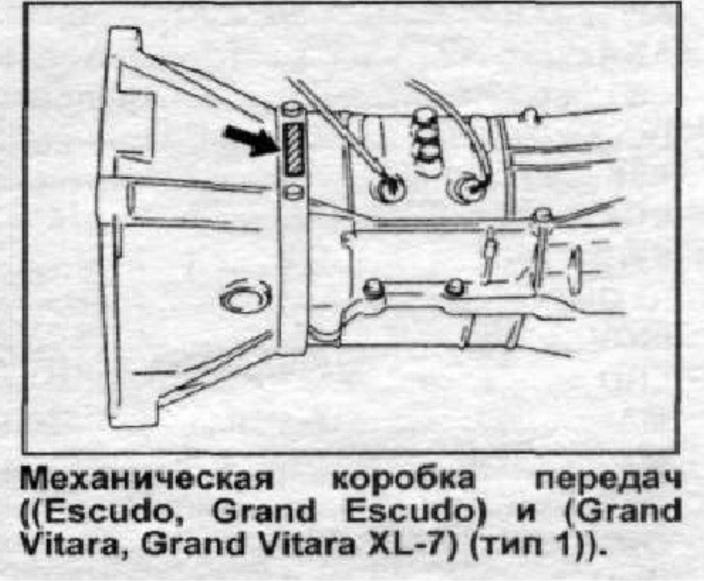

nikon
4 Июль 2010
1,380
298
Поволжье
SGV 99`
Chevrolet Tracker 00`
Ответ: Баян про масло мосты и раздатка.
Уважаемый nikon!
Ссылка тоже не открывается – требуется авторизация.
Если не сложно напишите буквами и цифрами.
Нет проблем, объем масла в МКПП (тип 1) - 1,5 литра, (тип 2) - 2,7 литра.
Тип указан на табличке под стрелкой на рисунках.
