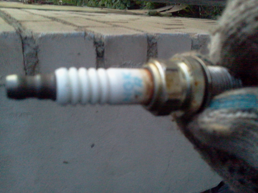

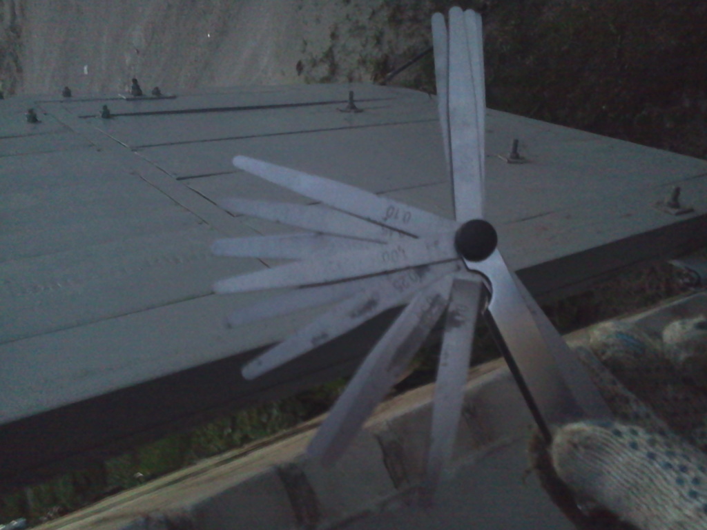

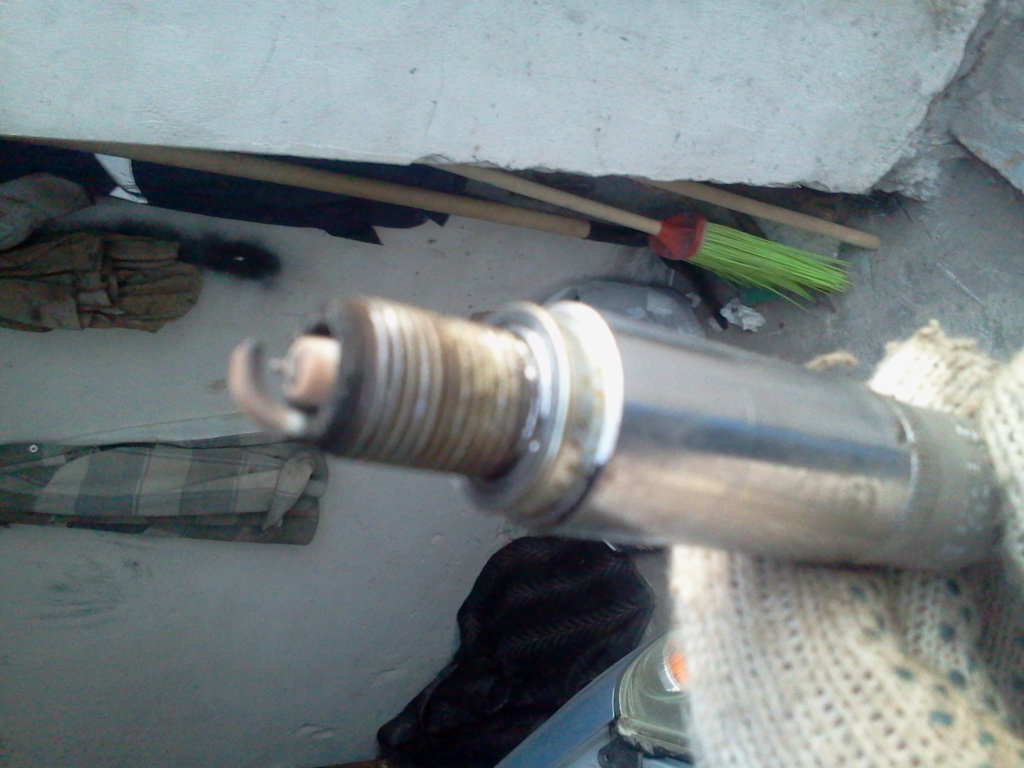

Выкручивал свечи - состояние смотрел - свечи стоят NGK - иридий ( пробег - 30 тысяч) , заказал катушки зажигания ,, денсо,, , думал и свечи купить новые , после увиденного передумал новые покупать !Зазоры не ,,ушли,, , в каждой 1.1 ! Замерял щупом обычным .....
balser
15 Февраль 2013
1,416
622
Сургут ХМАО-Югра
Отличное состояние свечей ! Для иридия 30 тысяч--"разминка".

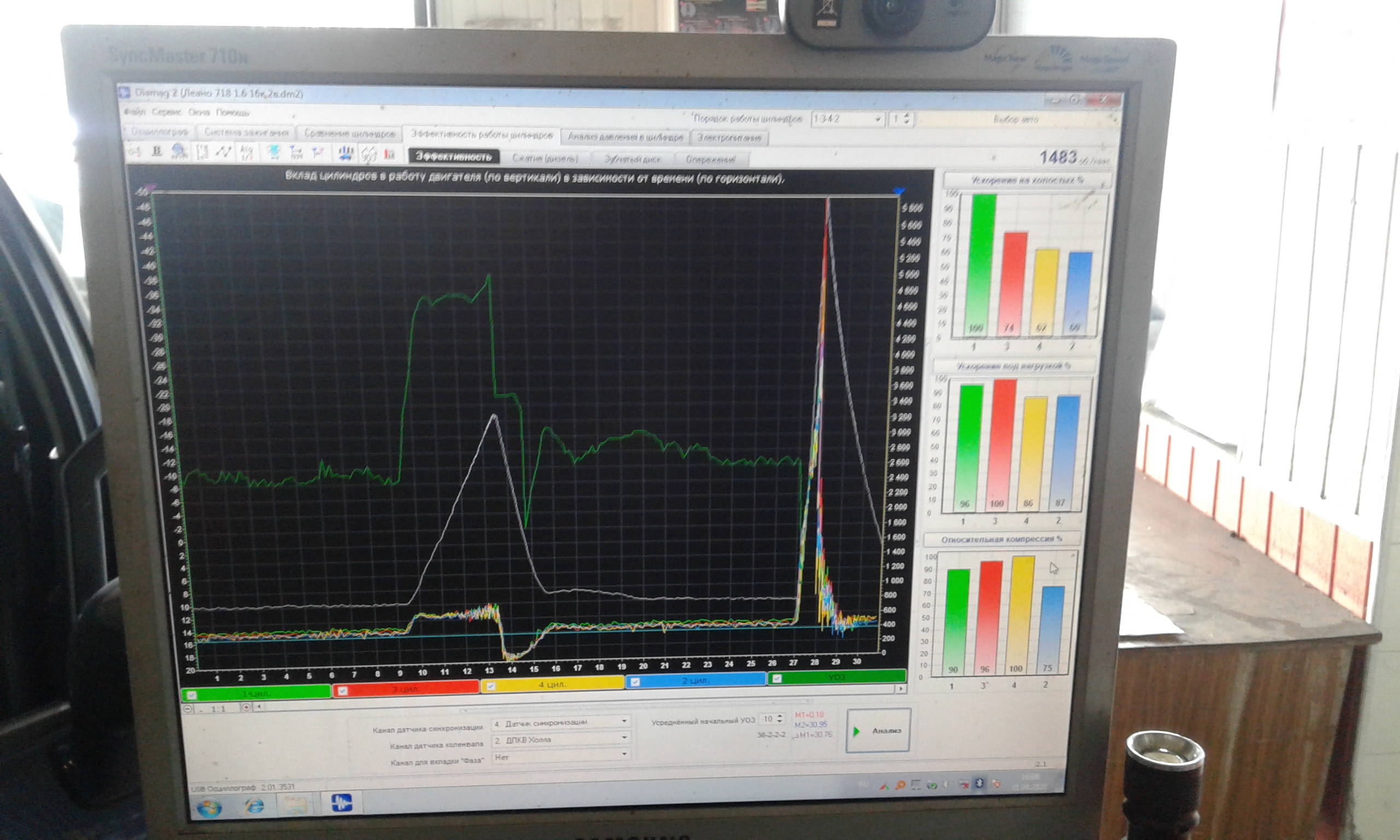

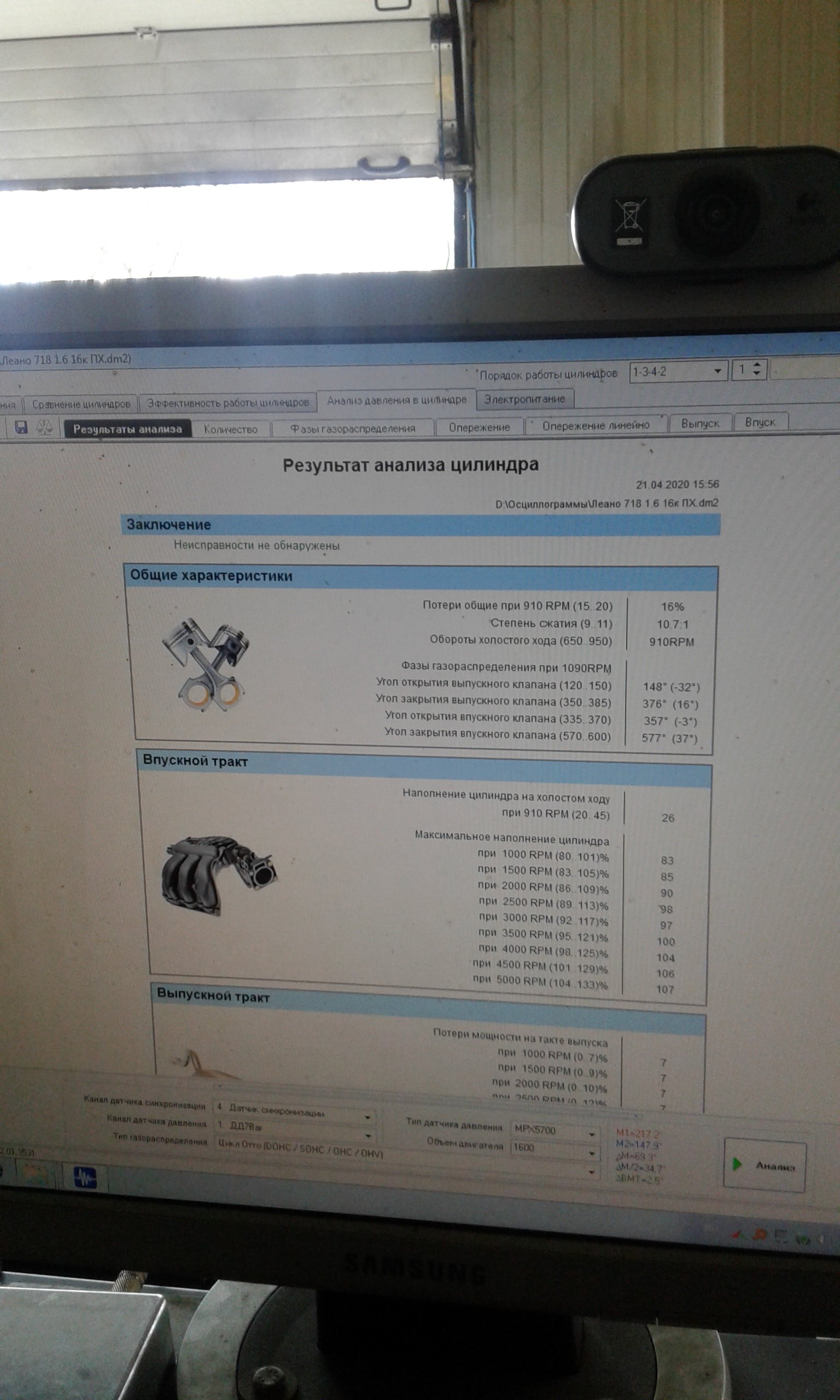

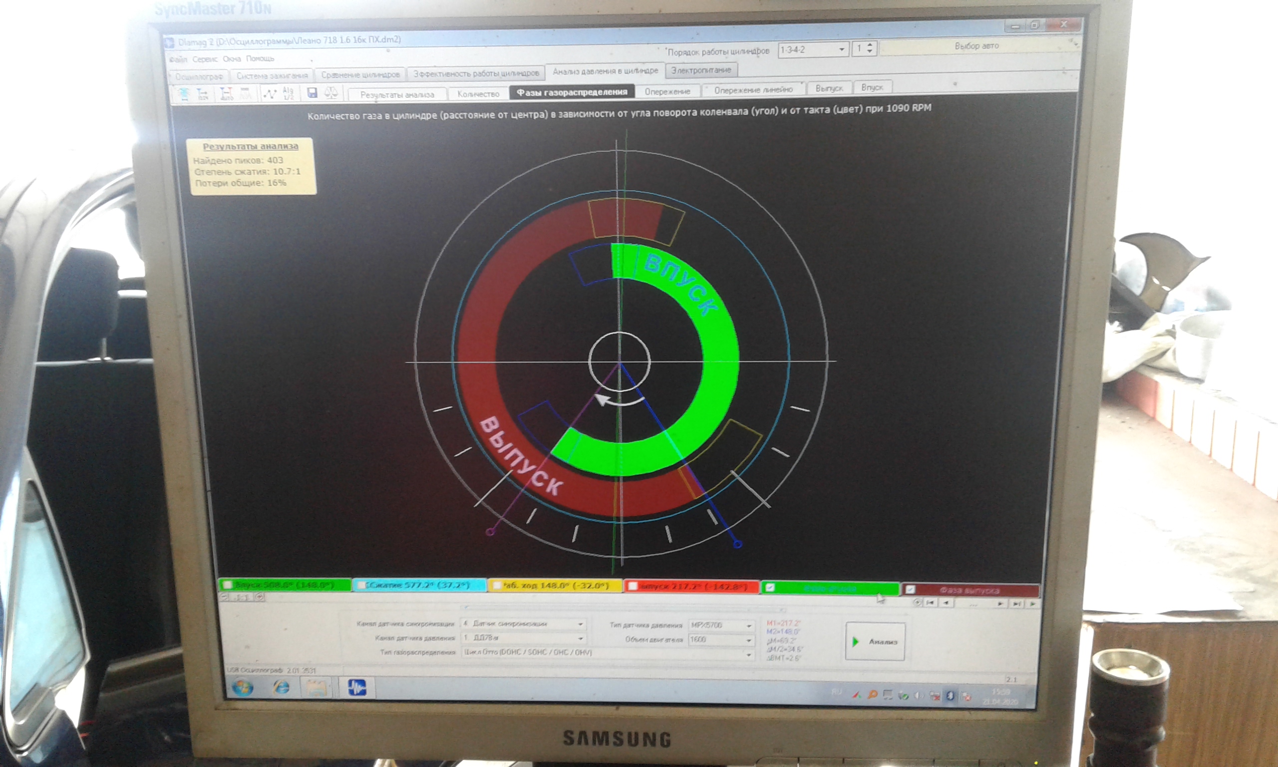

Вот заехал сделал диагностику мотора
Цепь грм
Угол отклонения 1.3 градуса
Заводской допуск вроде до 4 градусов
Андреевич
13 Декабрь 2019
автомобиль
Это диаграммы форсунок бронепроводов и потерь воздуха в цилиндрах
Пропускная спосоьность форсунок в норме
Провода в идеале
Цилиндры в норме. Второй цилиндр имеет наибольшие потери воздуха. Возможно зажат клапан

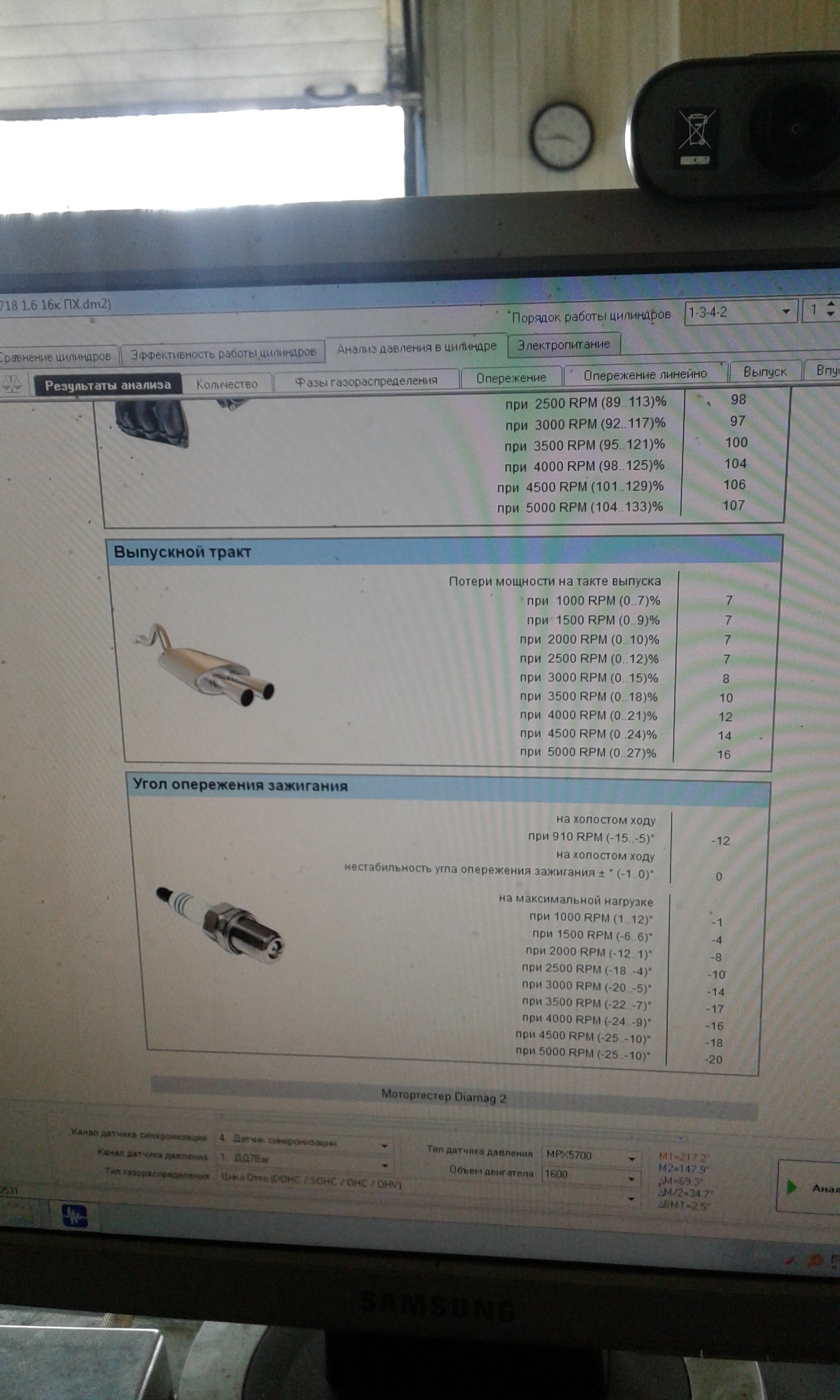

Общие таблицы
Компьютер показал кстати высокую степень сжатия 10 с лишним
Вобщем по мотору ничего криминального нет
Но детонация есть
Или бенз ужасный
Или датчик детонации полуумер.
Поменяю и посмотрю на результат
