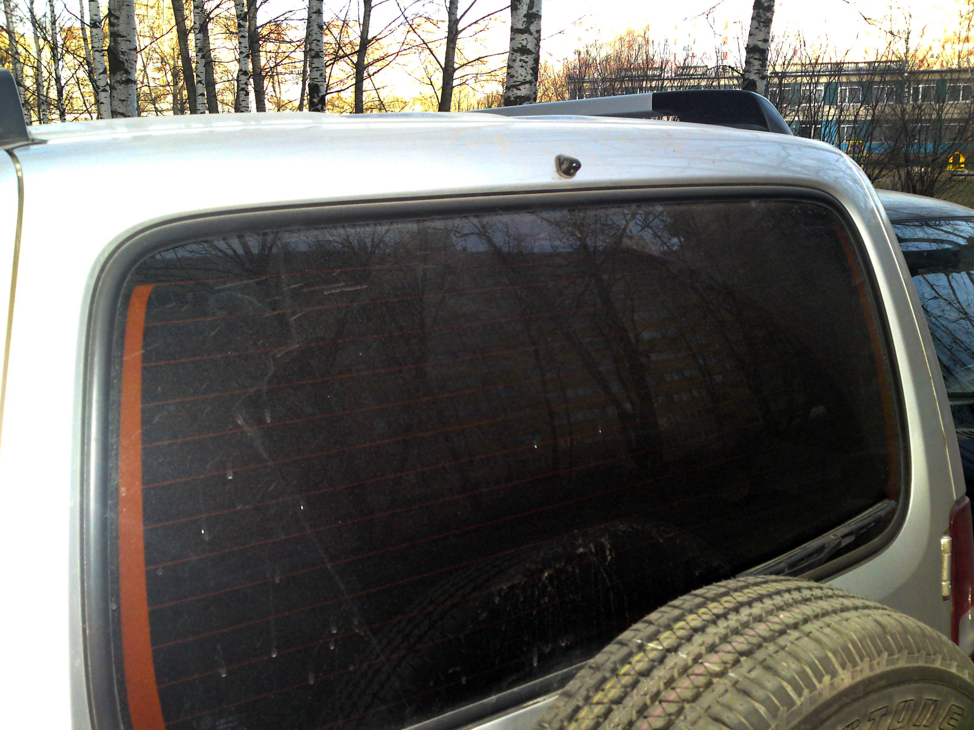

    285
    ставите под капот,рядом с бачком клапан от десятки жи..,запитываете его от моторчика заднего омывателя и все не течет!!!

    Москва-Сокольники
    что за клапан?

    285
    клапан разбирал ,ломаться там нечему,пружинка и шарик,пружинку менял,шарик врядли квадратным стал,поэтому поступил так.

    285
    клапан от десятки электрический у них сделан,чтобы водичка сразу брызгала.

    Киев
    На базаре продается такая фигня см 4 в диаметре, вход и выход и никакого електричества. Цена до одного дол. Поставил уже давно и балдею бачка теперь хватает, ну очень на долго.:D

    476
    Это они о том, что можно как-то доделать брызгалку на заднее стекло :) Зачем я правда тоже не понимаю, имхо и так все работает нормально.

    Киев
    Да через нее вся жидкость вытекает, когда машика мордочкой вверх стоит. На моделях до 2003 или 2004 года.
