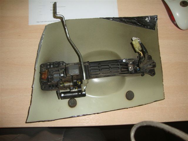

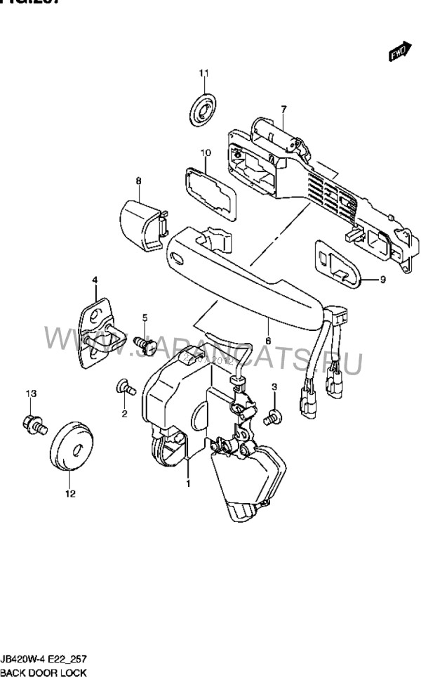

Нужен код детали "Малая часть дверной ручки на передней пассажирской двери". Фотки прилагаю. Заказывал в Exist.ru, но привезли деталь с отверстием под замок (как на водительской), а должна быть глухая (как на картинке).

82813-63J10-ZJ3 (цвет черный) поз.8

Еще один вопрос - эта малая часть крепится к двери болтом под какой-то хитрый шестигранный ключ. Вот этот болт у меня проржавел настолько, что мастер в процессе выкручивания сломал и его, и деталь, которую я заказываю сейчас. И мой вопрос - можно ли и болт такой где-то заказать, и какой у него код в таком случае? Фото прилагаю.

Друзья, кто-то знает код болта для крепежа этой детали? Или где его можно купить/достать? Буду бесконечно признателен, машину отдал в ремонт, обещали сделать и эту ручку, если найду болт.

По интересующему тебя болту: Он называется так - key cylinder mounting bolt . Инфы по нему более не нашел. Вынь пластиковую заглушку с водительской двери, отверни болт крепящий личинку замка и подбери аналог.:thumbsup:
З.Ы. Пусть слесарь сходит к арматурщику в кузовной, обычно у них этого добра валом.
