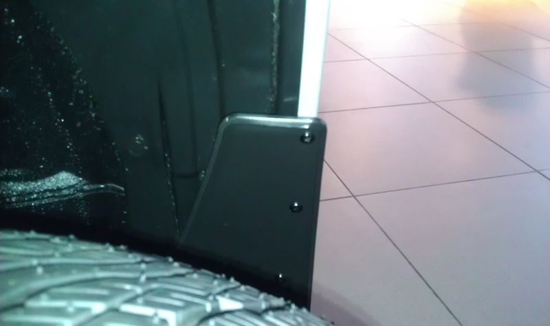

    Да, официалы в крыло вкручивают. Я сам не поверил, сходил посмотрел - и офигел.
      Размер файла:
      59,3 КБ

    Уверен - именно в металл, в самый край крыла.
    Брызговики, что ставили мне в заказ-наряде значатся как "Брызговики СУЗУКИ универсальные". Ругаться с дилером и доказывать - бесполезно: звонил им - говорят, что всем так ставят и не первый год. Уверяют, что ржаветь не должно. К тому же дырки в крыле уже не заваришь...Просто плохо, если начнет там ржаветь, что то не верится, что при установке они чем-то пролили дырки .

    Сегодня наконец дошли руки заняться брызговиками. Купил антикор - "PRIM ML" для скрытых полостей и обезжириватель. Открутил брызговики. И, что вижу: дилер, естественно, никакую обработку рассверленой дырки не проводил. Брызговик дилер закрепил на 6 саморезов. 5 дырок было в пластиковой накладке и подкрылке, а одна прямо в металле крыла (брызговики передние, с задними ничего не делал, т.к. там закреплено все в пластиковый бампер). Все почистил, обезжирил и пролил дырку, та, что прямо в крыле, антикором (остальные 5-ть трогать не стал, т.к. пластик) и прикрутил брызговики назад. Думаю, что теперь крыло точно не заржавеет. Еще раз спасибо всем за советы!
