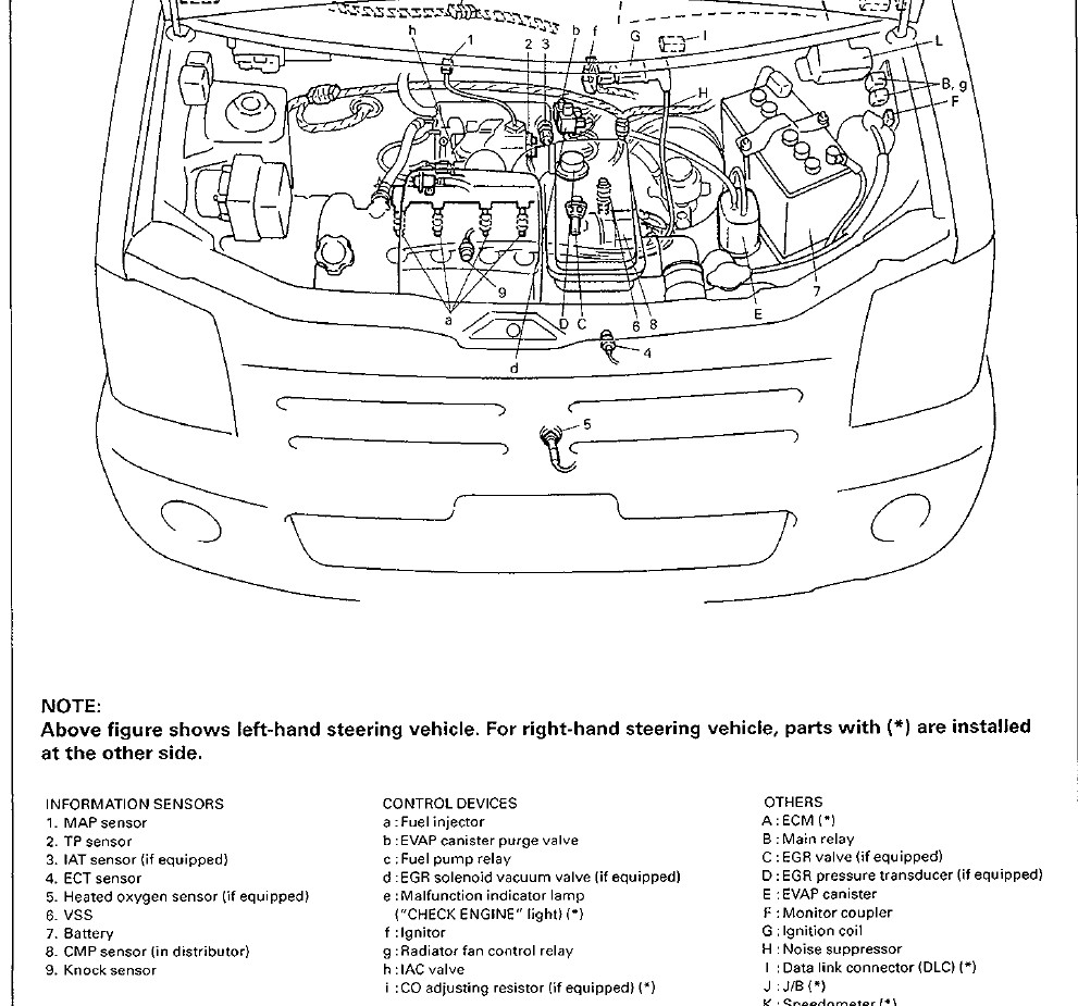

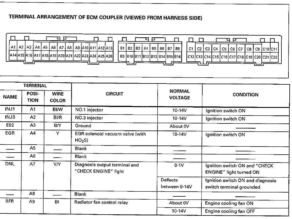

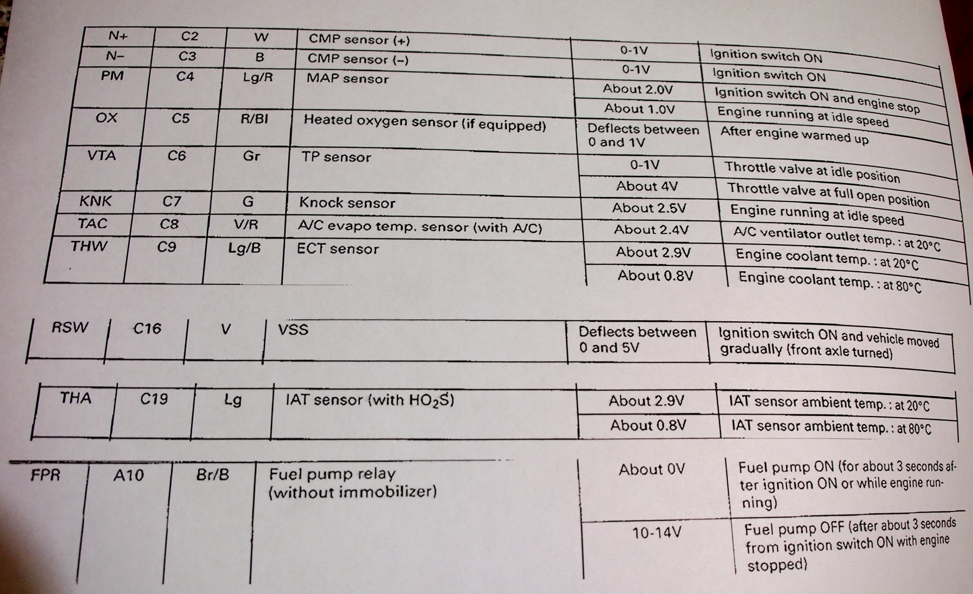

  25. Nefirtitty
    Nefirtitty Елена
    29 апр 2012
    1.153
    Коломна
    В первой таблице- ECT sensor.
    --- сообщения объединены, 19 дек 2014 ---
    coolant-охлаждающая жидкость

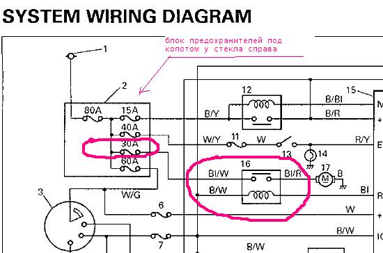

    На второй схеме позиция "g"-реле.
    Диагностика реле через разъемы ЭБУ-третья схема..
    Последняя схема -предохранитель вентилятора -30 А.
  26. Dimon701

  27. Nefirtitty
    Nefirtitty Елена
    29 апр 2012
    1.153
    Коломна
    1. Когда датчик на месте стоит. Про минус надо почитать в Нете.
    2. С крышечками резиновым нет там ничего, похожего на диагностическую фишку для движка..
    3. Откройте блок предохранителей, проверьте пред. на 30, он идет на вентилятор..Если вентилятор не включается, может он перегорел. Предохранитель зачем звонить, когда его и так видно целый он или нет. Фишку подключения вентилятора проверьте, может она глючит или совсем отошла.. она должна быть где-то около радиатора.
    --- сообщения объединены, 20 дек 2014 ---
    И последнее... На выложенной таблице 4 можно посмотреть, откуда у фишки на реле три контакта и какие провода куда иду..Неуд Вам за домашнее задание и в угол Вас надо поставить...:acute:
    Если у Вас правый руль, возможно в другом месте блок предохранителей, но информация приведена по модели MA61S.

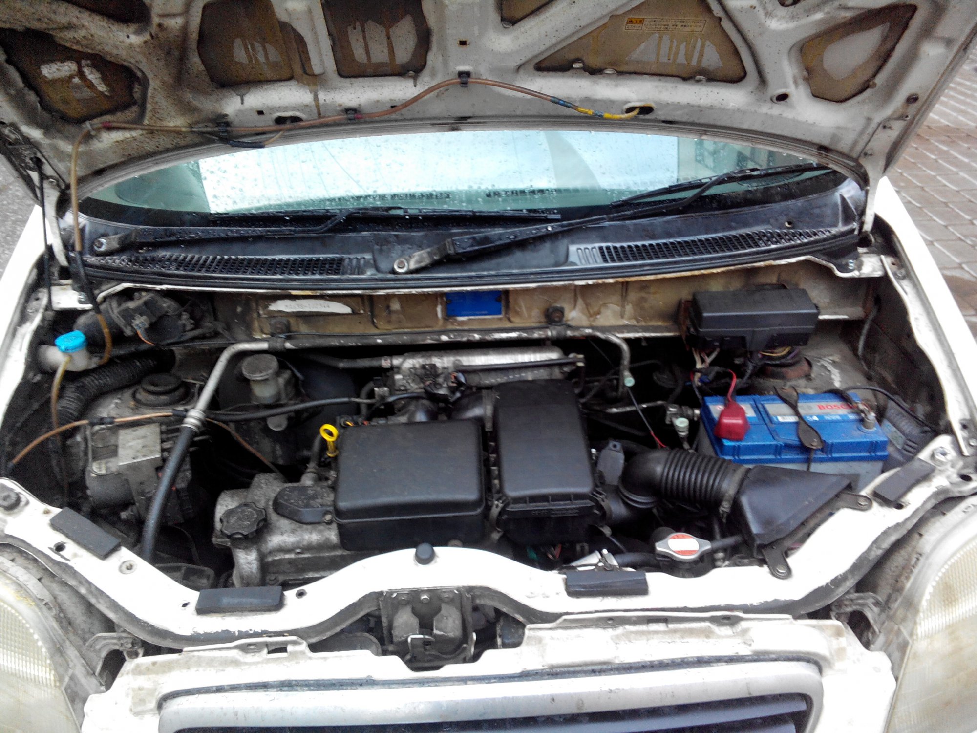

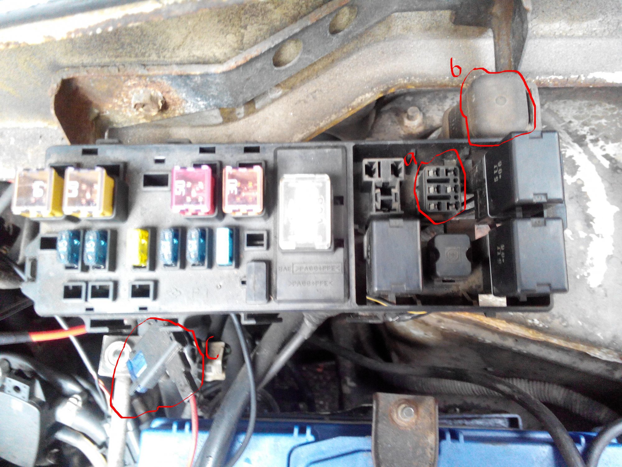

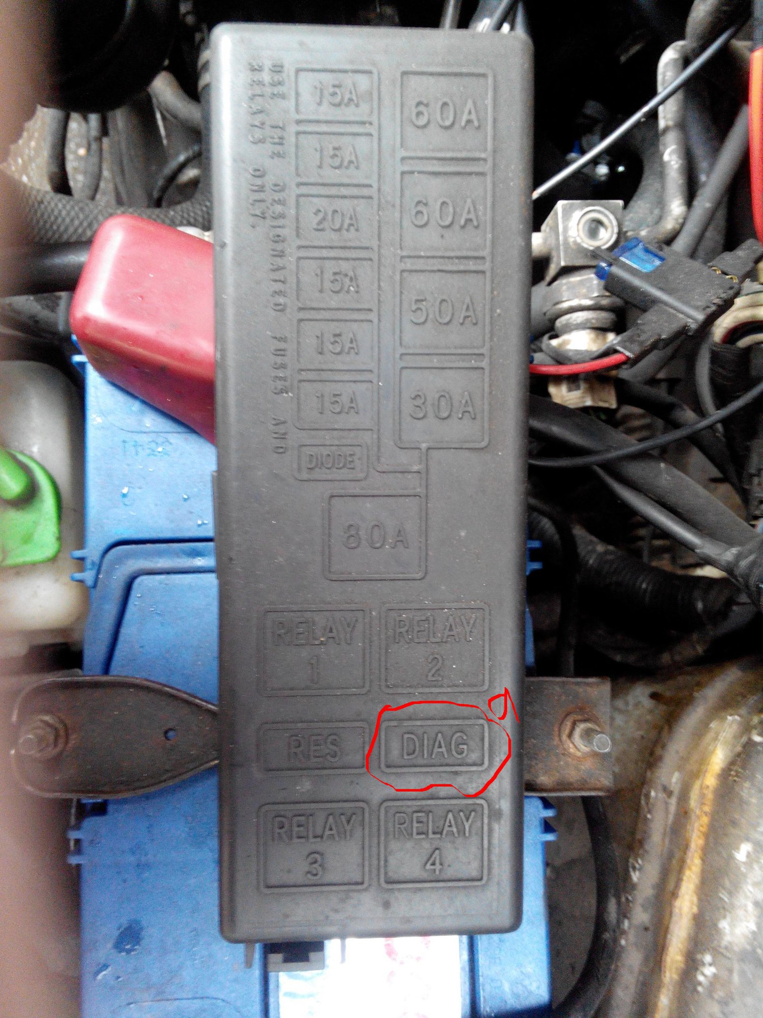

    2 так выглядит мой моторный отсек IMG_20141220_123835.jpg , а так крышка блока предов и пространство у неё IMG_20141220_124511.jpg IMG_20141220_124501.jpg
    a-вероятно порт диагностики т.к. свой под приборкой скока не искал та и не нашёл, b-релюшка тоже прозвонил рабочая c-пред появившийся после уст. ГБО, пред ГБО-цел.

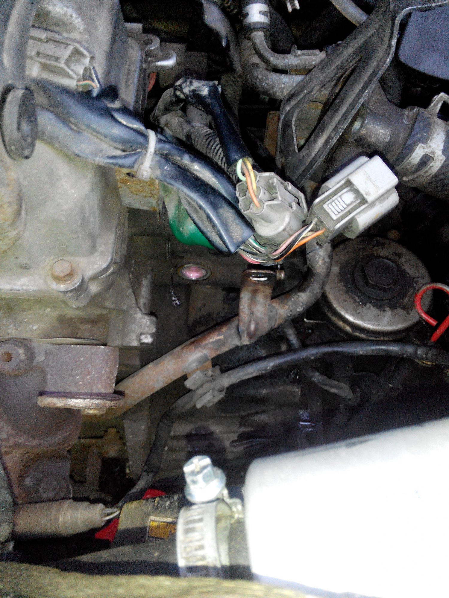

    обмозговав и подумав я понял след как писал выше скидывал фишку с датчика ТОЖ вентилятора и он вкл. -значит реле и пред работоспособны точно!
    -дело в ДТОЖ
    --- сообщения объединены, 22 дек 2014 ---
    сменил датчик на toma sc501 920руб результат субъективно:
    1кипеть перестала, правда работы вентилятора ещё не наблюдал....
    2стрелка температуры работает живее
    3улутшился разгон
    4резвее каробка втыкает передачи
    для замены понадобится канистра на 4л, отвёртка крестовая, ключь на 10,22 1час времени
