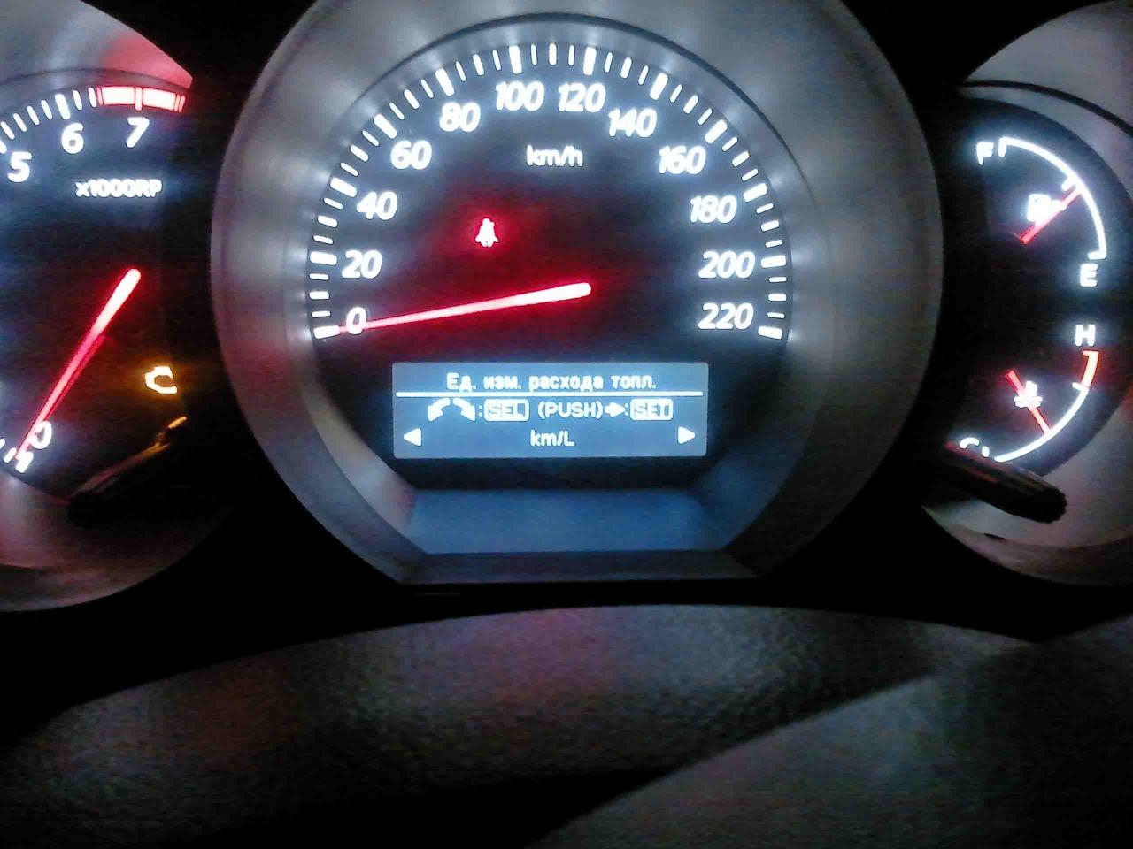

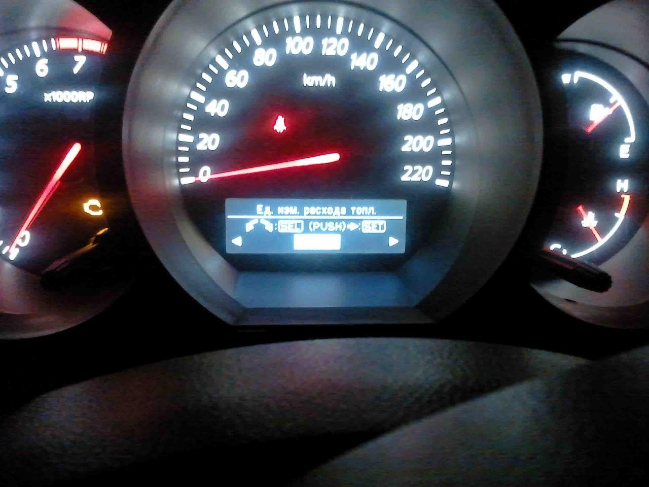

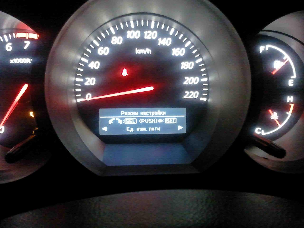

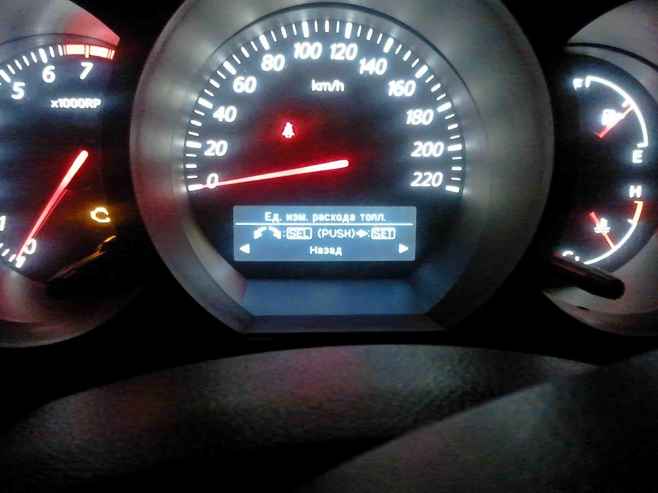

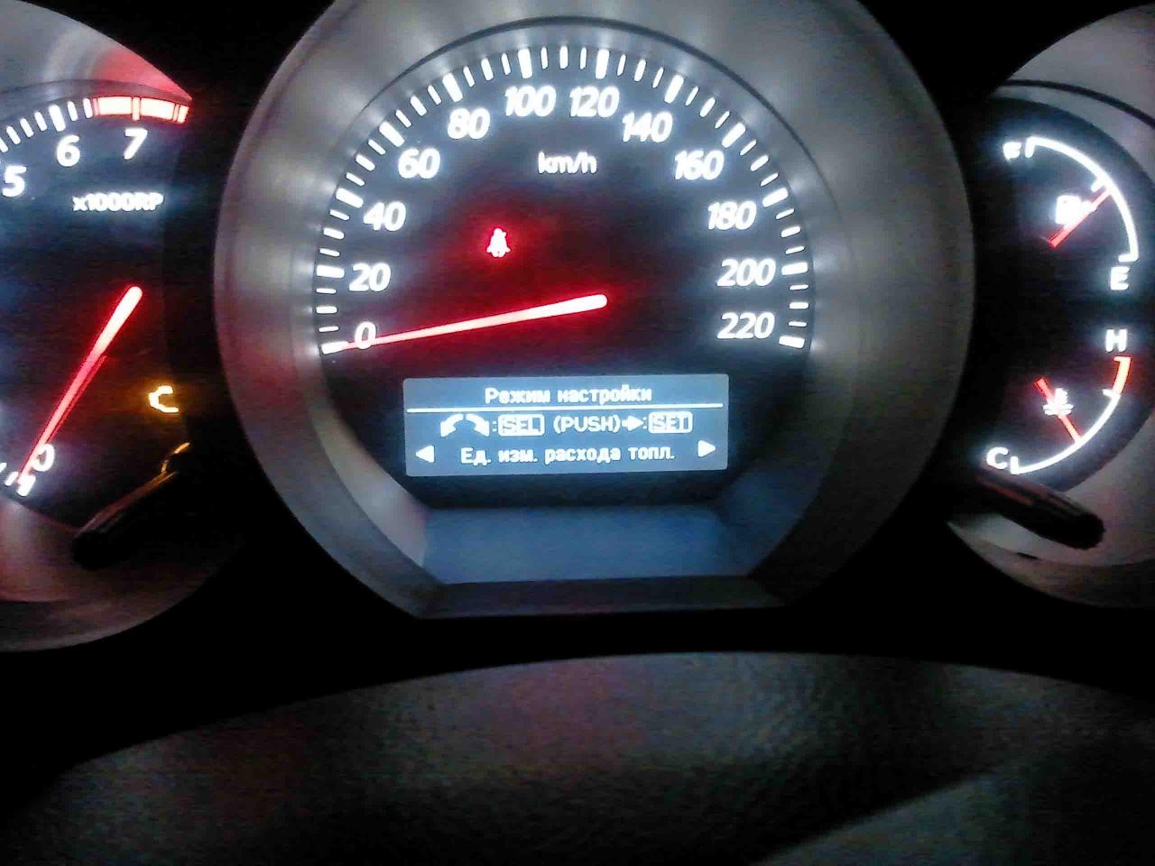

    Чтобы случайно не сбросить средний расход или среднюю скорость, нажимай и удерживай правую крутилку на "пустом" дисплее, на дисплее мгновенного расхода (экономайзера) или на дисплее пробега на остатке топлива на остановленной машине и при закрытых дверях.
    Попадаешь в режим настройки, в подменю "Ед. изм. пути".
    Поворачиваешь крутилку вправо и попадаешь в подменю "Ед. изм. расхода топл."
    Нажимаешь на крутилку и входишь в это подменю.
    Должно отобразиться "km/L"
    Поворачиваешь крутилку вправо и отобразится "L/100km"
    Нажимая на крутилку подтверждаешь выбор этих единиц измерения.
    Поворачиваешь крутилку вправо пока не отобразится "назад" и нажимая на крутилку попадаешь на уровень выше, где также поворачиваешь крутилку, пока не найдешь "назад"
    На самом деле все гораздо быстрее, чем прочитать это сообщение ;)

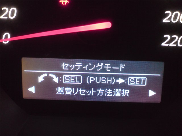

    Всё не так просто оказалось. Войти в меню то я вошёл, но меню оказалось на японском и методом тыка я настроил лишь часы(( Если у кого-то такой же экран экономайзера, если не трудно, опишите пошагово какое меню появляется первое, какое следующее и куда крутить ручку и сколько раз. Заранее спасибо!!! bbf1d4028a9e.jpg

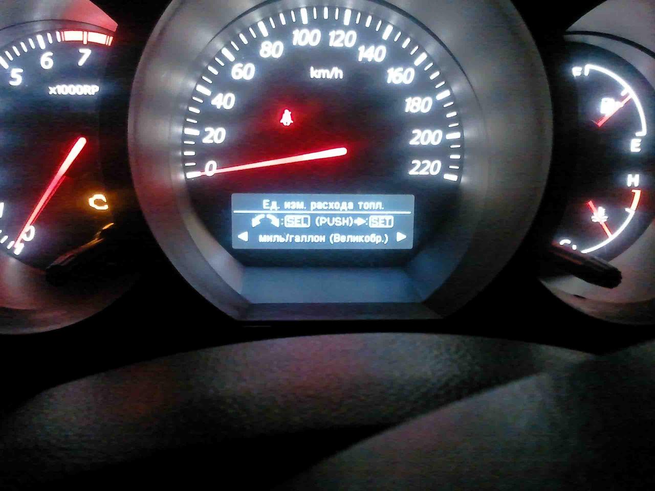

    Я даже сфотографировал экраны меню по порядку, только шнурок для телефона дома забыл. Вечером выложу фотки. Но последовательнось смены та же, что указана в посте 14.

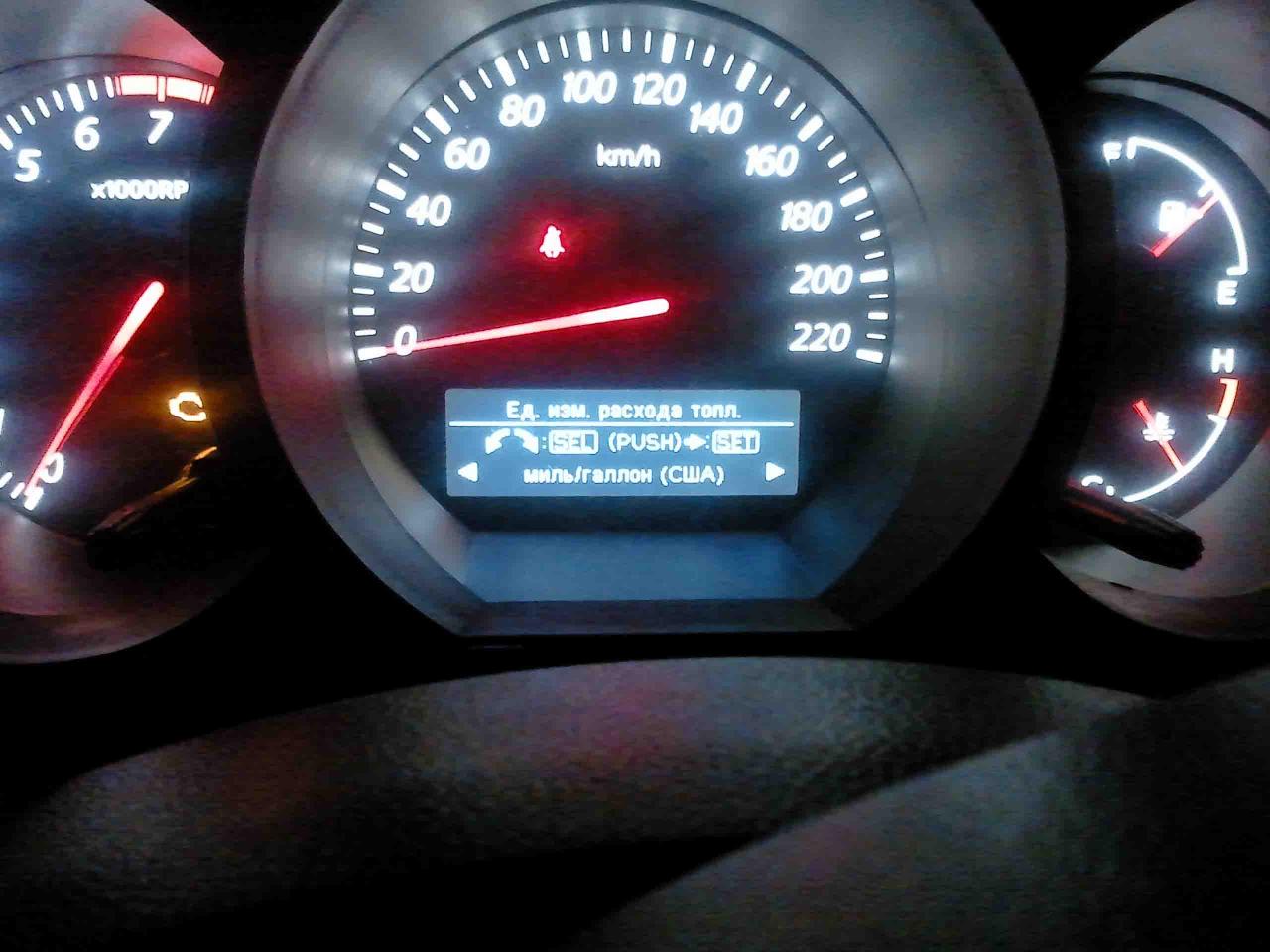

    У меня происходит следующим образом, захожу в настройки:
    1. Единица измерения пути(это нам пока не нужно пропускаем)
    2. Единица измерения расхода, нажимаем получаем км/л, поворачиваем вправо л/100 км, ещё вправо миль/галлон(Великобр.) ещё вправо миль/галлон (США), ещё вправо назад нажимаем на кнопку в нужном варианте и выходим назад
    3. Язык нажимаем получаем первый английский, русский и т.д.
    4. Сброс показаний расхода топлива(выбирается сброс при обнулении счетчика А, ручной сброс , и сбос при каждой заправке)
    5. Показания температуры
    6. Настройка часов
    7. Исходная настройка(да, нет)
    Вот такая очерёдность в меню на моём авто.
    Отсюда получается что у тебя где YES или NO это вернуться к исходным настройкам, а где TRIP A это автоматическое обнуление расхода при сбросе счетчика суточного пробега А.

  26. vovan
    4 мар 2007
    3.449
    Ответ: Показания среднего расхода топлива
    Писал-писал пост и не загрузилось Рыдаю!
    Придется цитировать себя
    Выбранные единицы "закрашиваются"
  27. SE SALOMON LTD
    30 июл 2012
    В общем друзья, не вышло... Меню на Эскудо другое. Нет там выбора языка и еще кучи того, что есть у вас. Сфотографировал все меню и подменю и выслал переводчику, надеюсь получится. Что-то у меня ощущение что на Эскудо не меняется показания и язык уж точно. Посмотрим...

    Ну вот я и дождался перевода. Могу сюда выложить подробный перевод с фото, если кому интересно.
