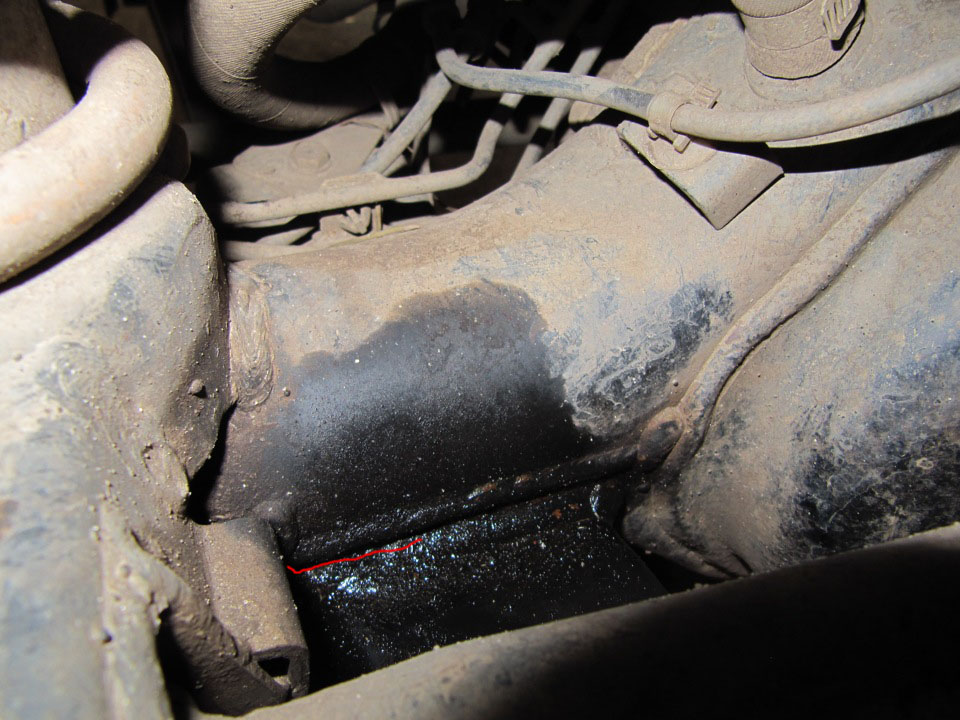

Не так давно начал замечать подтёки масла на мосту в месте крепления рычага, сначала на левом, потом и на правом, что интересно в одних и тех же местах.
На левой стороне всё как-то вялотекуще и осталось, на правой маслице подтекает.
Пришли к выводу что треснуло где-то по шву кронштейна крепления рычага, более детально буду смотреть на днях, частично разобрав машин.
Товарищи джимниводы, кто-нибудь сталкивался с подобным траблом?
Фото:

А на запах/ощщщупь - точно масло-трансмиссионка?
Извини за идиотский вопрос. Никада не встречал такова.
Похоже на то, знакомый мастер сказал трансмиссионка, я понюхал, вроде похоже...
Сверху точно ни откуда накапать не могло.
Когда ставил рычаги, немного скобу внутри мазал литолом чтоб легче засунуть, но это было в апреле, а подтёки появились только сейчас и снаружи, так что этот вариант отбрасываем, ди и подтёки жидкие.
Пробовал протирать с бензином начисто, на следующий день опять появлялось немного...
Вообще я сам удивился, никогда раньше на джимах ничего подобного не встречал.

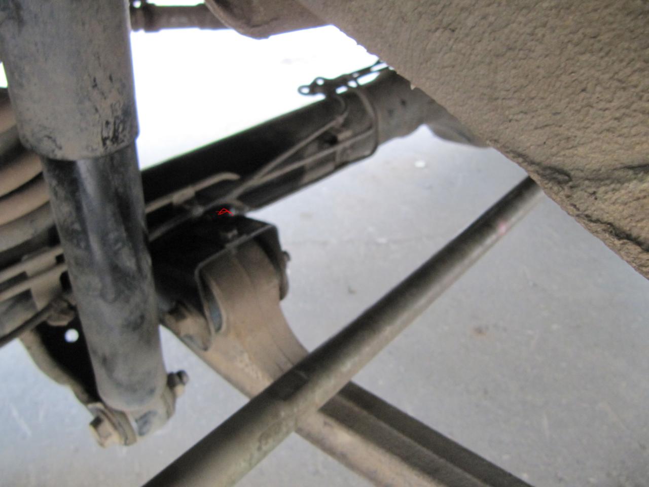

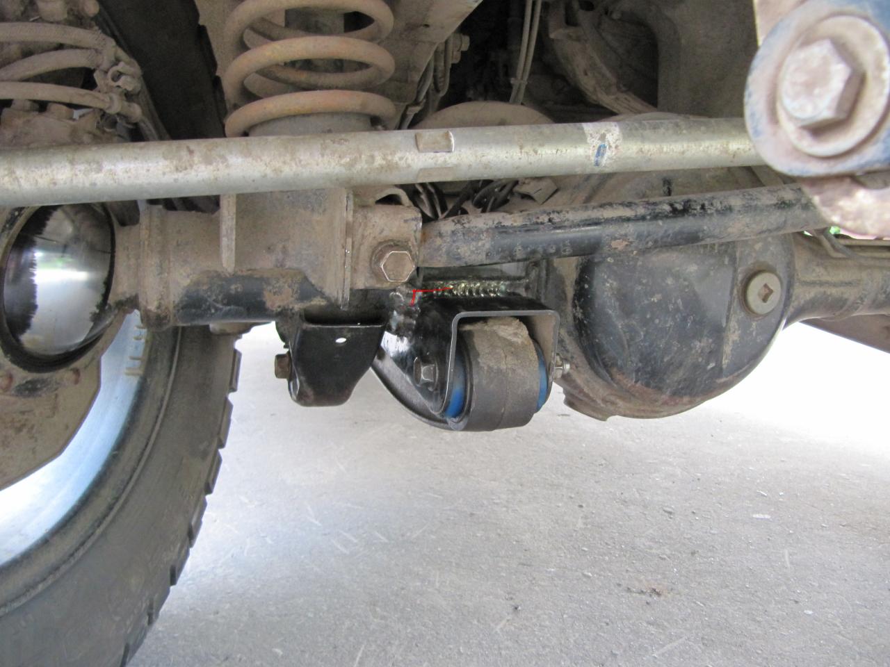

В общем вот, где красным отмечено, там примерно и были микротрещины.
Слева вообще малюсенькая, меньше сантиметра, с угла рядом со сварным швом, справа побольше, частично сверху площадки рядом со сварным швом и немного заходя на бок, по сути тоже угол.

Ответ: Треснул мост?
Эл-во в гараже отрубили :)
Пока так поезжу, а после отпуска наверно усилим, чтоб не думалось :)

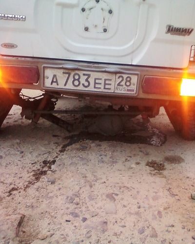

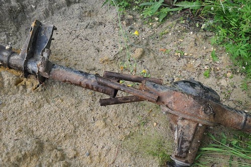

А почему полуоси в левом обломке не видно? Она тоже сломалась?

http://fotki.yandex.ru/users/baho3513/view/420465/
"Мост развалился по сварному чулку при внимательном изучении непровар 10% ну и нагрузки Варил прямо на дороге 107 км от дома (проезжали строители с ДЭС и сваркой) и ехал на раскорячку до дома 13 часов :)) Задние колеса с передними через 50 км заменил местами стерлись. Комплект на воброс."
http://reviews.drom.ru/suzuki/jimny_wide/63150/
мне кажется, чувак просто не стал придавать внимания тому, что машину уделывал конкретно по бездору, а потом так на глаз оценил, что 10% шва не пропаяно было, человек-рентген, однозначно

Ну объяснение очевидно. Мост этого товарища перекусил лангольер. Товарищ ехал нецелеустремлённо и считал сузучью ОТК идиотами. И японский кавайный лангольер возник из прошлого и отомстил. По-моему, всё ясно как день.

да уделался, точнее уе..ался он в говнище редуктором где-то
