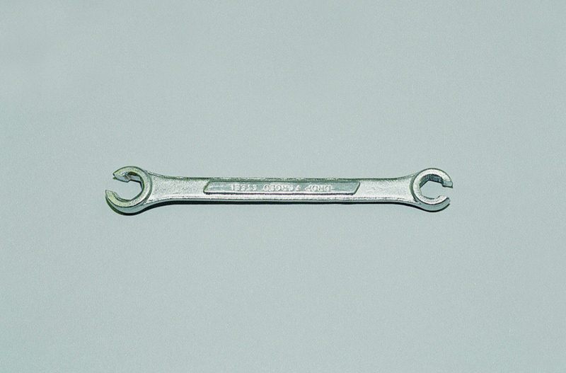

    когда начнёте колдовать, наколдуйте вот такую штуку
    [​IMG] - этой штукой прогревайте штуцера,
    а потом вот таким ключиком
    [​IMG]
    мне ребята этой зимой мост задний снимали - всё прекрасно открутилось без убийства трубок

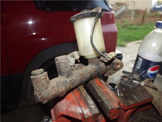

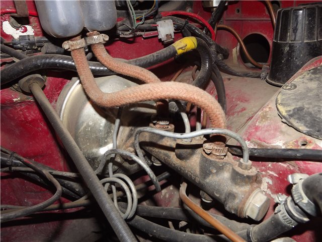

    324
    Темрюк
    Ответ: И снова тормоза
    На экзисте цена 14 и 16 тыс. рублёв. У меня стоял вот такой-[​IMG]
    После когда вышел из строя вакумник (а он тоже кучу денег стоит) принял решение внедрить от ВАЗ 2101-07. теперь стоит и безотказно работает вот такой отечественный вакум, главный тормозной и бачёк под жидкость И цена им копейки. [​IMG]
    Тормоза проверяли на катках (стенде) работают идеально. И сам уже больше года катаюсь без нареканий.
