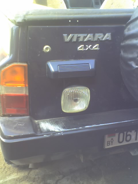

Вот такой фонарик сзади повесил - 55вт сделанно в ГДР :D.
