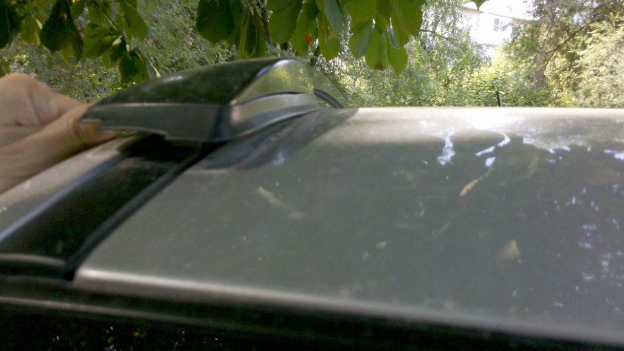

Всем доброго... подскажите пожалуйста (не нашел на форуме) как снять заглушку рейлинга на крыше (мойщики поломали когда держались и залазили на колесо чтобы крышу помыть, видимо дернули резко в сторону, а там оказывается защелка хлипкая), вроде еще держится так что отрывать не хочу, а нормально снять пока не получается... и еще может кто продаст, с пересылкой по почте?

я так же оторвал на своей. чтобы снять. надо потянуть вперед. я снял. нафигачил клея в сломаное ушко и поставил обратно. все, стоит как влитое.

a204cc, я тоже пробовал тянуть но там походу защелками в главную рельсу тоже крепится и надо как то сжать их прежде чем вытянуть, не помнишь где точно защелки и как их "нейтрализовать" ?

Открути рейлинг весь, он просто откручивается - и там увидишь просто она у тебя отщелкнулась или поломали ее. Я за свою пытался машину покачать и вообще оторвал. Заказал в exist.ru
Резинку не потеряй, она отдельной деталью продается.

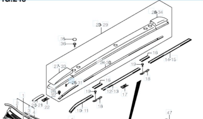

Вот коды передних крышек рейлингов.
78215-65J10-5PK - .COVER, ROOF RAIL FR RH,(BLACK) - вот эту я заказывал
78215-65J00-Z2S - .COVER, ROOF RAIL FR RH,(SILVER)
78225-65J00-Z2S - .COVER, ROOF RAIL FR LH,(SILVER)
78225-65J10-5PK - .COVER, ROOF RAIL FR LH,(BLACK)
BLACK - черная
SILVER - серебристая
RH - правый руль (или правая сторона наверное)
LH - левый руль (или левая сторона)
Чем отличаются крышки для правого и левого руля - ХЗ. Скорее всего RH/LH - это стороны крыши а не руль.
Заказанная мной 78215-65J10-5PK нормально подошла на правую сторону леворульной гранд витары.
Про резинки - на чертеже в exist резинку не смог увидеть а как она там на самом деле стоит - уже не помню. Не исключено что там одна резинка по всей длине рейлинга. Посмотреть не могу ибо на Витаре сейчас не езжу.
Ссылка на страничку в exist, не знаю откроется ли без регистрации
http://www.japancats.ru/suzuki/Part...5f1-2e7d-42e4-a28e-1b2465ab9d1a&Title=КУЗОВ ([%20245%20]%20%20%D0%9E%D0%A2%D0%94%D0%95%D0%9B%D0%9A%D0%90%29
Если какие-то части потерялись, может понадобиться винтик который крепит снизу крышку к рейлингу. Код 78213-65J00. Но скорее всего этот винтик с обломком крышки останется на месте.

С крышкой и маленьким молдингом, что перед ней, более-менее понятно, спасибо. А вот с резинкой тоже не понял на схеме ничего, она точно отдельно от крышки идёт?

На схеме нарисовано сразу 2 варианта - рейлинги и закрывашки которые на праворукие Эскудо ставят ВМЕСТО рейлингов.
Про резинки - по этим кодам вместе с крышками не идет больше ничего, никаких резинок. Идут ли они с чем-то другим вместе или вообще отдельно - я не в курсе.
Ты свою резинку про..терял или что?
