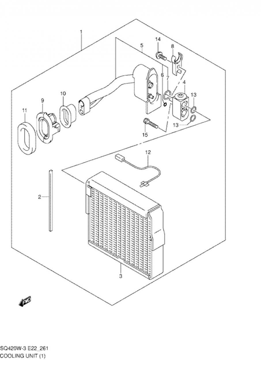

То есть в моем случае нужно проверять ТРВ?
В первую очередь его. В Вашем случае нужно смотреть следующие позиции:
95431-54J00 – клапан (номер 4)
95432-54J10 - проходимость трубки высокого давления (номер 5)
95411-54J10 – испаритель проходимость. (номер 3).
Чтоб добраться до испарителя нужно полностью снять торпеду и все что внутри. На мой взгляд - овчинка выделки не стоит. Решать Вам.
Но прежде чем принять решение о демонтаже, лучше съездить и еще раз заправить кондиционер где-то в другом месте. Или если есть знакомые холодильщики у них. Просто стоимости демонтажа-монтажа (и геморрой с этим связанный) не соизмеримы с деталью стоимостью меньше $100 (клапан).

Miklegerer, спасибо. Но за клапан смущают два момента - если бы он открывался слишком широко, то на линии высокого давления было бы давление ниже нормы по идее, и обмерзала бы трубка низкого давления? Если бы он открывался мало, то на линии низкого давления было бы повышенное давление, нет? И финальный штрих - как бы это было связано с тем, что когда проедешься, холодить начинает хорошо?
