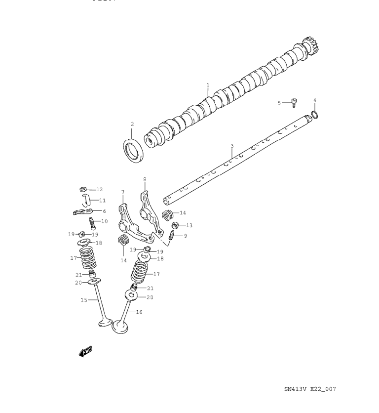

    Собираюсь провести очередной профилактический ремонт ГБЦ, т.к. очень сильно жрет масло, подозрение падает на сей раз в основном на направляющие клапанов.
    Соответственно что собираюсь заказать:
    13119-57B00 Прокладка впускного коллектора
    11162-71C10 Кольцо уплотнительное крышки распределителя зажигания
    14140-52G00 Прокладка выпускного коллектора
    11189-71C00 Прокладка клапанной крышки
    J1 258 004 Прокладка ГБЦ
    11179-71C01 Кольцо уплотнительное колодца свечного
    11115-60B11-001 Втулка клапана направляющая
    19026088 Колпачок маслосъёмный
    Внимание вопрос - я ничего не забыл?
    Особенно меня особо волнует, не может ли понадобится что-то для клапанов?

    11,19,14, на всяк случай клапан+направляющая.
    Себе уже все насобирал....
  20. ilya@джимник
    6 фев 2006
    4.096
    Ответ: Ремонт головки блока, ГБЦ, что купить
    Клапана менял не так давно, без направляющих правда.
    А зачем 11, 19, 14- это что?
    Зачем нужны 11 (какая-то клипса) 19 вроде какой-то шплинт, и 14 - пружинка рокера (неужели все надо менять)?

    Нет - менять не обязательно. НО ЕСЛИ они поломаны (шанс не маленький) - то заказанной запчасти ждать 3-4 недели. А сухарики клапанов имеют особенность иногде улетать очень далеко и безвозвратно...
    А кольца менять не будешь?
    П.С. НА Г13ВВ идут кольца размером 1,2-1,2-2,5.
    Это только оригинал или ТР (тейкоку) номер 35598, НО В ЭТОМ КОМПЛЕКТЕ КОЛЕЦ ТОЛЬКО НА ТРИ ПОРШНЯ.
    То есть на ДЖим Г13ВВ не подходят кольца от Г13, Г13В, и Г13ВА.
