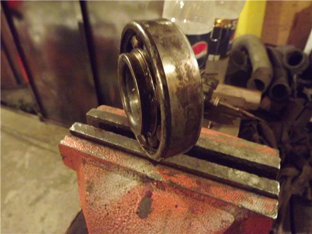

    Внутренняя обойма подшипника удлинённая наружу на 8мм с одной стороны. С другой как на обычном подшипнике примерно 1-2мм.
    [​IMG][​IMG]

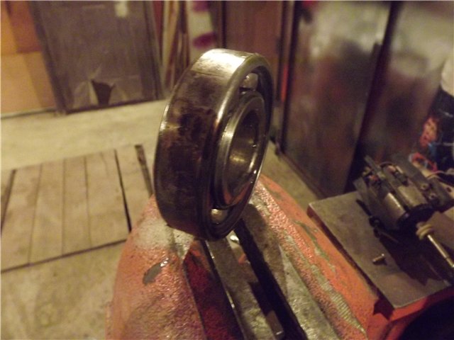

    Наконец то пришел подшипник) [​IMG] Поехал собирать полуось.

    Собрал полуось) Делал фото в процессе но почему то не могу загрузить. Только одна загрузилась. Разбирал при помощи молотка, балгарки, зубила. Упорное кольцо резал болгаркой, разбивал зубилом, подшипник разбирал тем же методом.Для сборки потребовалось: труба, газовая горелка, кувалда, смазка. Подшипник пришел закрытый пыльником с одной стороны. при разборке старого подшипника сохранил один пыльник. Набил новый подшипник смазкой и закрыл пыльником. Подшипник на ось напрессовывал с помощью кувалды у трубы. Упорное кольцо нагрел горелкой до красна, готовился бить кувалдой чтоб посадить, но не пришлось. кольцо пролетело до подшипника. Теперь собранная полуось ждет своего часа) Ближе к выходным буду внедрять в мост)[​IMG]
