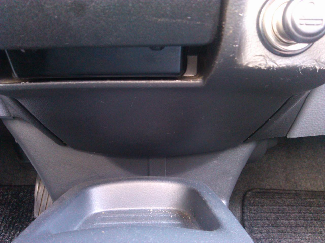

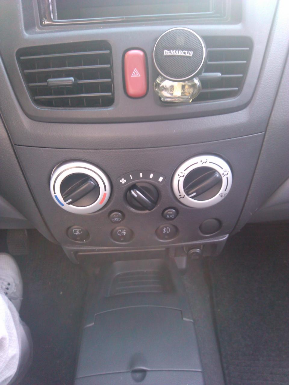

Спустился к машине. Попробовал снять переднюю накладку. Там не клипсы, а защелки, как оказалось. Защелки над регуляторами тепла печки и направления обдува, а также левее и правее их отщелкнулись, а дальше не получается. Эта панель цельная с прикуривателем, пепельницей и дальше вниз. Так вот до прикуривателя с пепельницей мне удалось отщелкнуть защелки, а дальше не получается. Она там точно тоже на защелках? А то страшновато тянуть сильно?
p.s. на второй фотографии нижняя часть панели, которую не удается отщелкнуть

два винта от корпуса прикурьевателя открутили, если да то тяните.

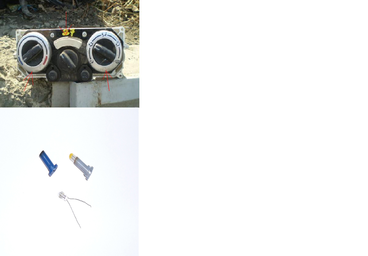

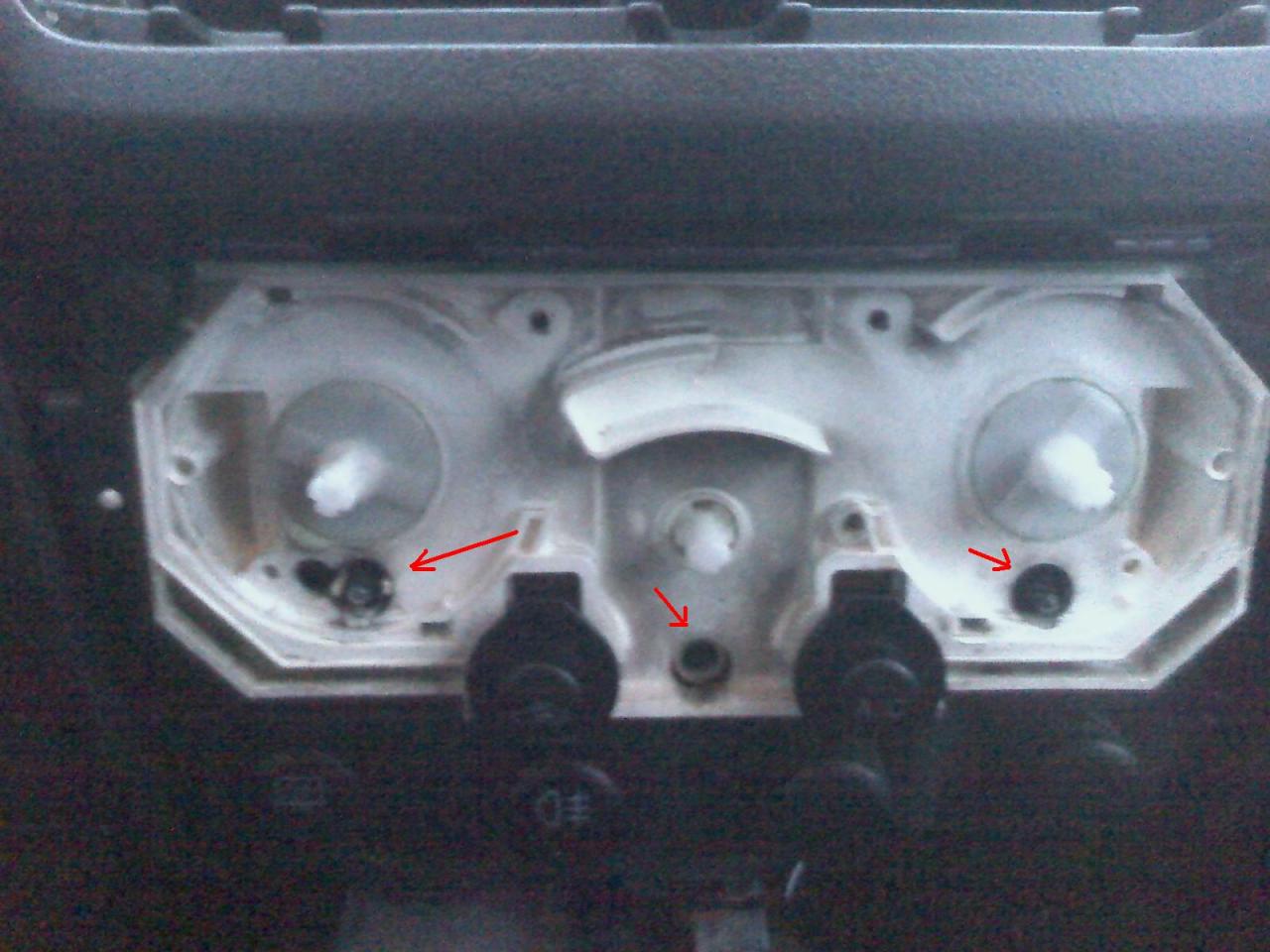

666666669999999999.JPG не смог сфотографировать блок сзади.но нашел фото спереди.под стрелками находятся лампы.там вставлены вот такие патрончики.это свои вытащил и снял саму лампу с патрона.вытаскивать не удобно,но можно.

Посмотреть вложение 38772 не смог сфотографировать блок сзади.но нашел фото спереди.под стрелками находятся лампы.там вставлены вот такие патрончики.это свои вытащил и снял саму лампу с патрона.вытаскивать не удобно,но можно.
PIC121009003.jpg лампу левую проще достать со стороны руля.надо только снять панель под рулем.на двух болтах .
