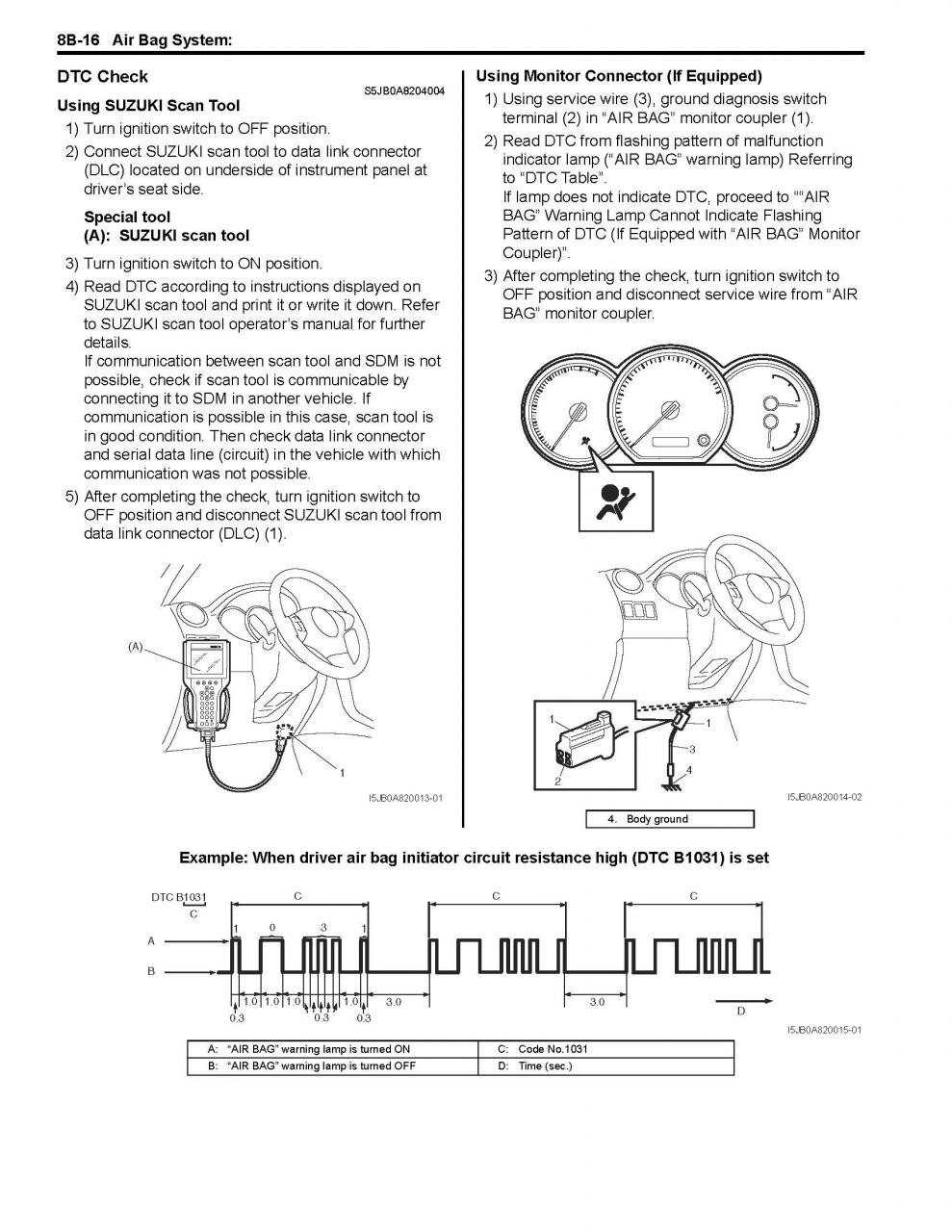

  5. zau
    zau
    4 июн 2006
    518
    Ответ: airbag
    Находим под приборкой сервисный разъём (должен быть слева), ключ в замке зажигания ставим в положение "ON", проводом соединяем контакт 2 разъёма с массой автомобиля и далее по числу вспышек считываем код неисправности. Коды ошибок смотрим в сервис мануале (лежит в ФАКе).
