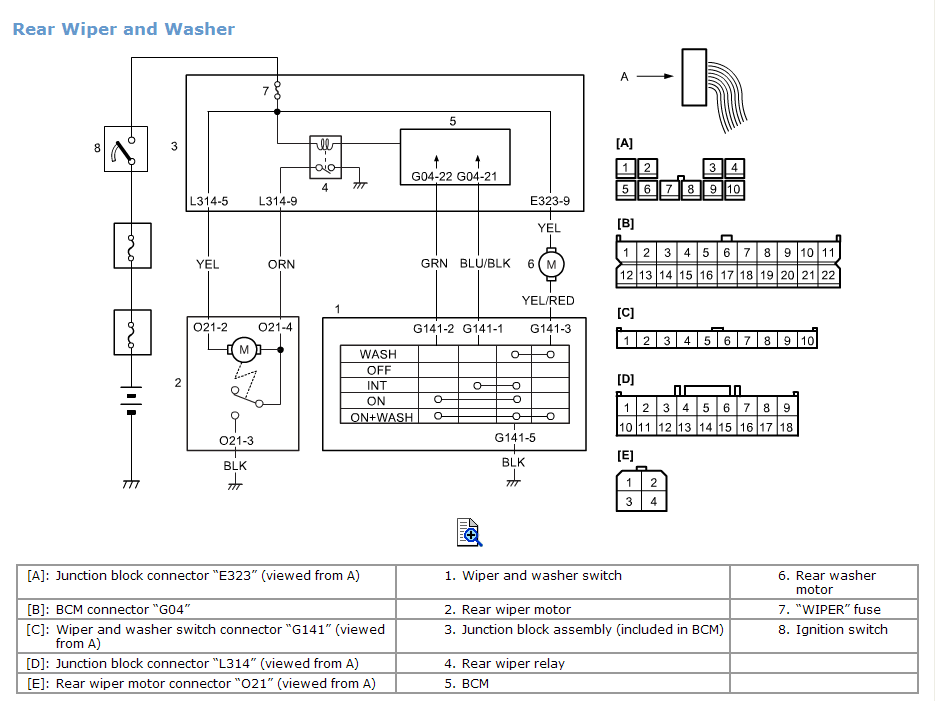

Появилась проблемка.
Перестал работать задний дворник.
Подскажите,может у кого есть инструкции по ремонту?
Помогите найти предохранитель на дворник.
И подскажите, как его еще можно оживить?

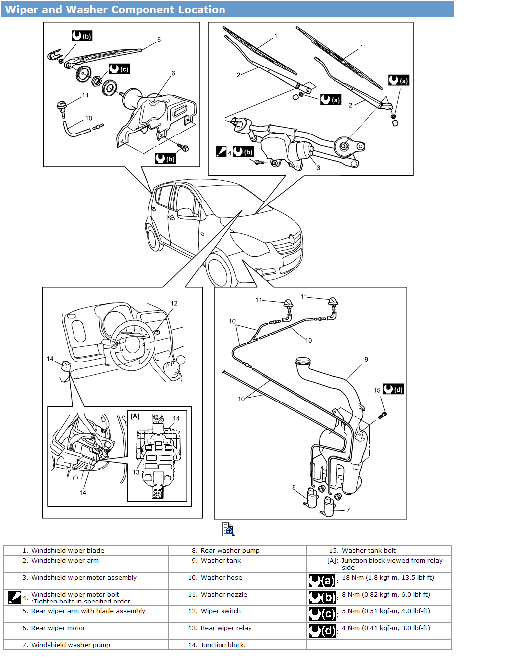

попробуйте в багажнике посмотреть слева и справа под крышками, наверное там предохранители. В опеле астре там к примеру.

dima9210, актуально?
Предохранитель один и на передние и на задние дворники. А, вот, реле разные.
Проблем может быть три. Выключатель, реле, мотор.
Доберетесь до мотора - если с питанием ОК, то отсечете первые две проблемы.
