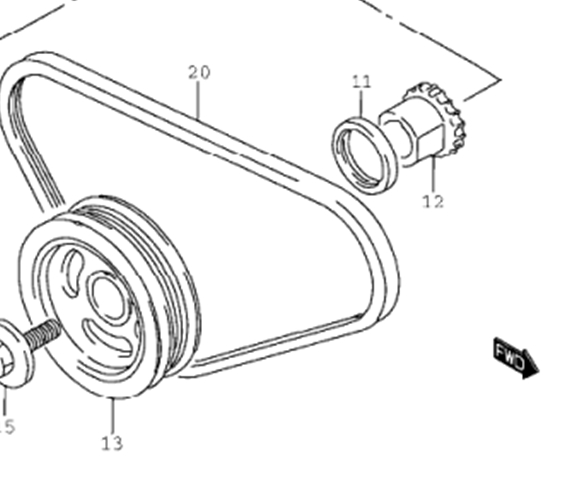

Suzuki wagon r двигатель K6A turbo. Имеется течь масла через лобовину. Если быть точнее,то через фкив привода навесного оборудования. Есть ли опыт у кого нибудь устранения этой радости. Там стоит Сальник или подшипник? Можно ли его купить (аналоги, оригинал)?
А меня уже убегает серьёзно, да и перед зимой хотелось бы что бы все было ок.

Это на К10А , думаю у тебя тоже самое . 35*47*6
http://stux-market.ru/index.php?ukey=product&productID=96676

Ну думаю с этим уже проще. Спасибо. Такое уже реальней найти. Только как его менять вопрос все ещё открытый. Снимать двигу придется или нет , вот в чем вопрос.

сральник потек...
снимать двиг не надо, надо будет снять крышку клапанов, глушитель отстегнуть, стящить со шпилек поддон картера ну а потом и боковую крышку
