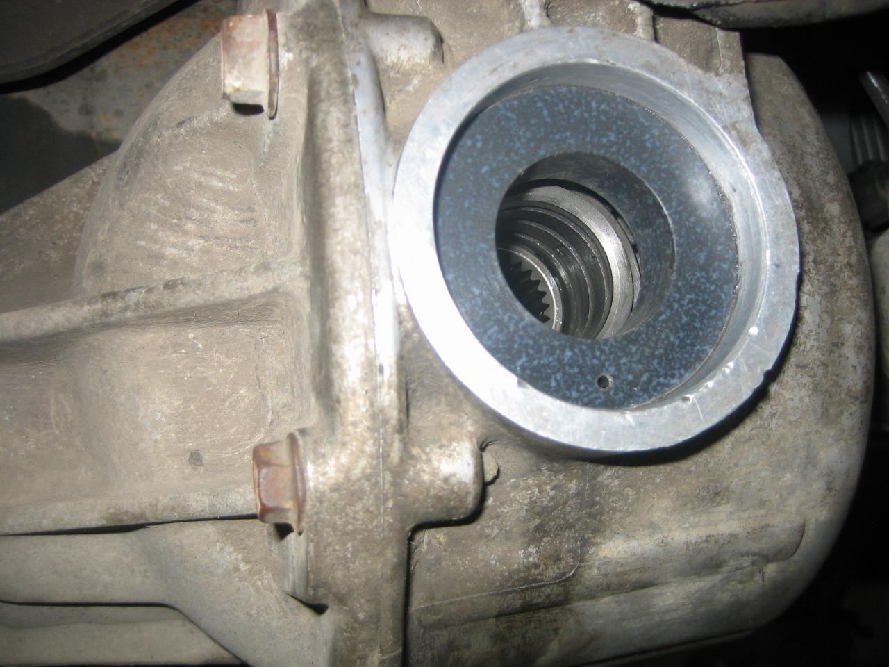

Материал обеих втулок, похоже , капролон (он же "полиамид-6", он же эрталон и т.д.). Цвета, в зависимости от наполнителей, имеет разные. Я себе выточил из графитонаполненного - коэффициент скольжения как у фторопласта, а прочность капролоновая IMG_6484.jpg :thumbsup:
