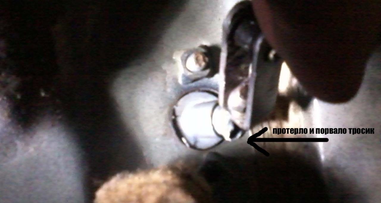

    всем привет.у меня эскуд короткий 1.6
    пределал с автомата на мкпп.отъездил два месяца порвал трос и умерло новое сцепление.

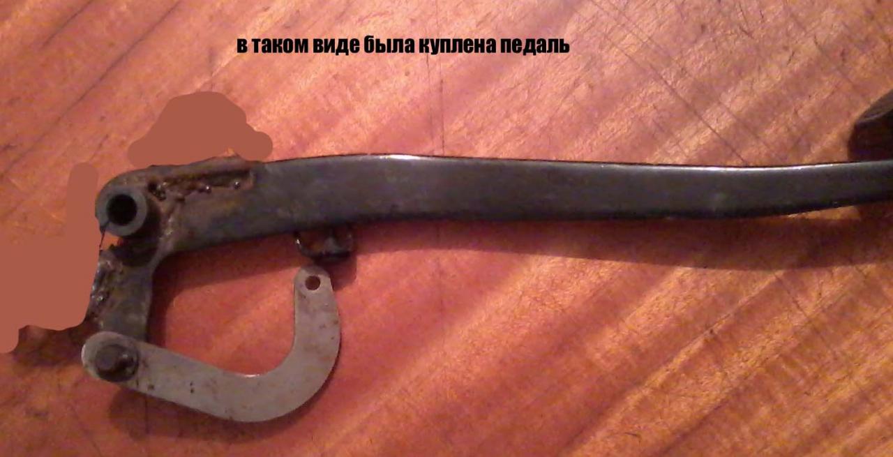

    когда покупал не обратил внимание что педаль сцепления вот такая рис1 она была в сборе с педалью тормоза и не увидел.
    приварил ,усилил исключительно из интуиции(времени не было)рис2

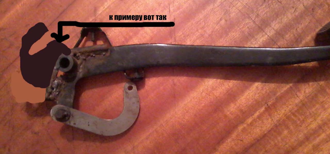

    проездил два месяца и сьело крепление тросика и порвался рис 3
    хода педали не хватало постоянно подтягивал чтоб включались скорости.

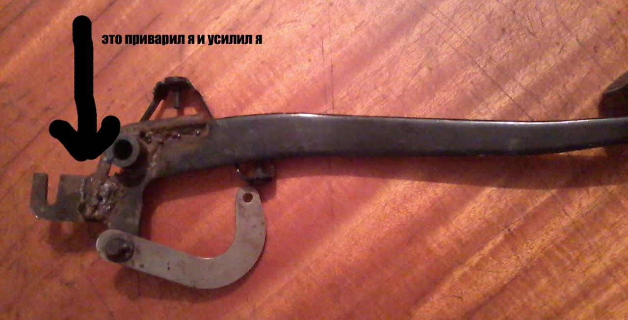

    так как найти педаль уже две недели не могу.прошу подскажите как она на самом деле выглядит????какой размер этой штуки??? за которую трос цепляется к примеру как рис4.там места куча этот рычаг можно сделать и 5 см и 7 мне кажется влезит.куплю новое сцепление жалко если его сожрет за два месяца плюс сдергивать коробку.
    подскажите уже две недели машина колом стоит((((((((
    если есть возможность сделайте фото,или набросайте примерное расположение и длинну.
