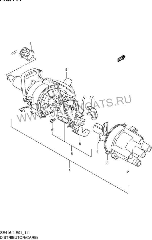

    Умерла вот эта деталь 33230-60A20 под номером 9 на картинке , продувается в обе стороны . Подскажите на что заменить , может от какого японца или таза?

    у меня почему то нет такой детали....(((( Видимо не опережается. Посмотрел на схеме выявил что низкая крышка ставится на 16 клапанный а у меня 8 клапанный. какие могут быть последствия?

    Саня смотри теже зузуки. Трамплер то наверняк шел и на другие модели. Мне вообще крышку от игниса какогото подбирали.

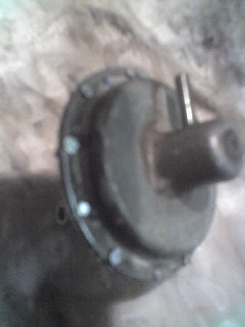

    Колхоз почти удался , по диаметру внутрення мембрана 1 в 1 как от таза . Осталось завершить пересадку в сузучий вакуумник.

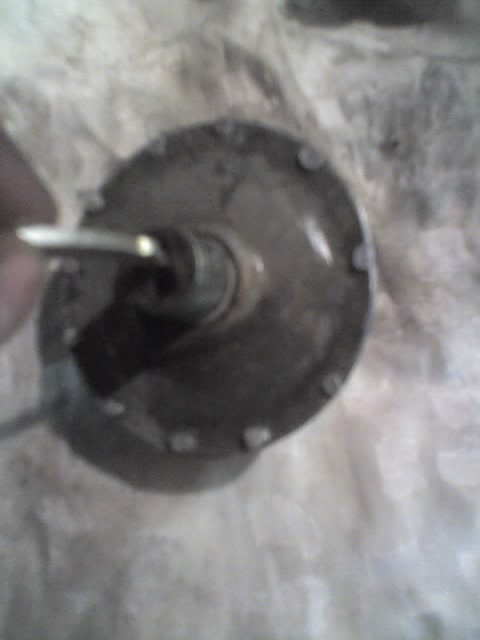

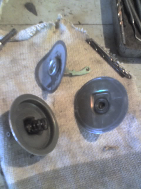

    в общем так он выглядит изнутри . на фото уже новая диофрагма от тазовского регулятора. от какого таза не помню , взял в магазине самый дешевый , по диаметру они все одинаковые.
    Обратная сборка - насверлил много маленьких дырдочек , и сделал заклепки из люминевого кабеля 2мм.
    Внутри регулятора есть пружина , которая возвращает его назад , когда вакуума нет , сила этой пружины и делает регулятор уникальным для g16a .
    Испытания пока не проводил - сохнет.

    он по креплению совсем никак не становится , ход штока меньше, внутри эта пружина под жигули. много надо было переделывать . А так получился ремонтопригодный вакуумник , повторить процедуру если что не так сложно.
