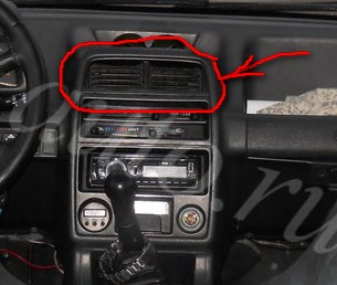

Подскажите пожалуйста,
Туплю не по мелочи, как снять этот воздуховод? Фото прилагается.
Поколдовал с бубном, но не понял как. Самому смешно, ни защелок, ни саморезов не нашел.
Чешу репу.

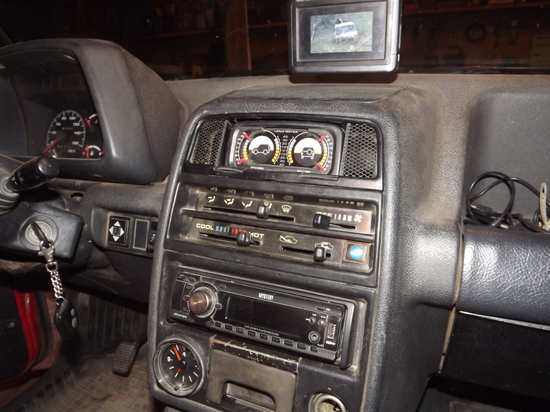

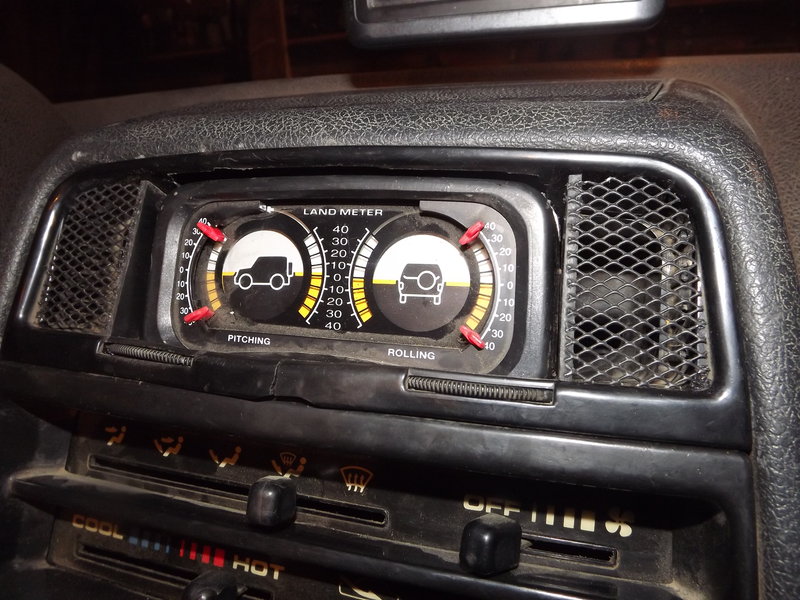

Вот наконец добрался и сюда! Замутил кренометр. И даже воздуховод работает.

для чего я его ковырял? - хочу спустить управление заслонками и магнитоллу на уровень ниже, а туда вкрячить монитор,

А где такой девайс добыл?я давно присматриваю от паджеро , но пока на разборках нет . И как , польза от него , кроме того что прикольно есть? первое что в голову приходит - можно ручник проверять ..... и фары по нему настраивать в зависимости от загрузки ...
Yanvarina
10 Март 2010
811
78
Темрюк
Suzuki vitara 1994г.
Ответ: Воздуховод ?
Покупал в ВАЗовском магазине и на рынках встречал. Самый обычный кренометр, показывает крен и дифферент машины (с подсветкой)

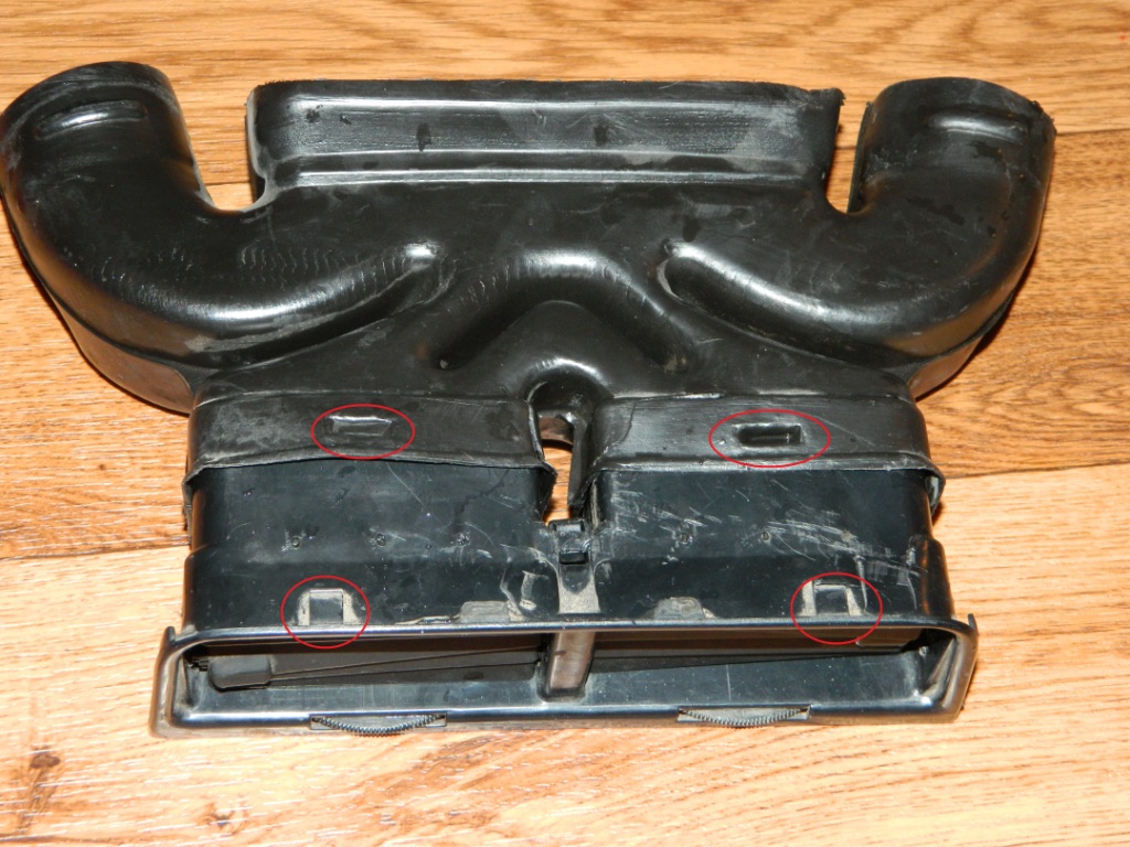

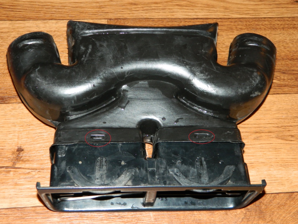

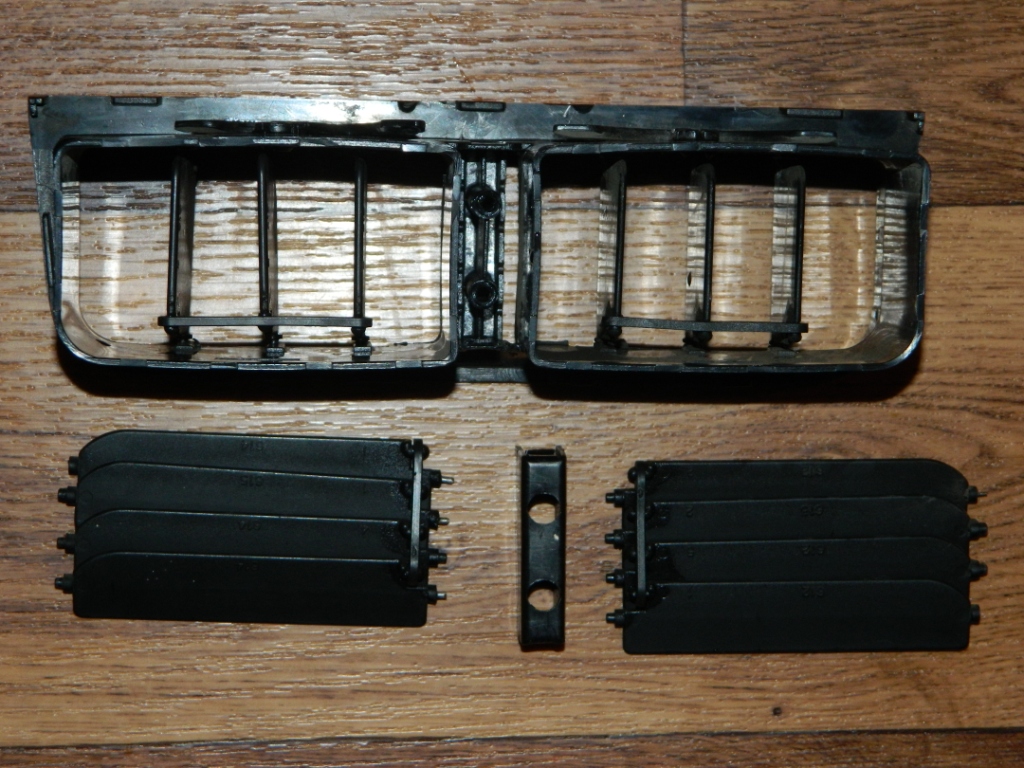

Поменял я таки этот дефлектор!:dance3:
Как показало вскрытие, снимается он таки без снятия торпеды. Держится он на 6 защелках (на фото в кружках). 2 на рамке и 4 на воздуховоде. Снимал при помощи 2х футиков (мет.линеек). А 2 винта - технологических, нужны для установки и крепления жалюзи.
Так что, Лотрек, если еще не курочил, то можно без съема торпеды.:party:
