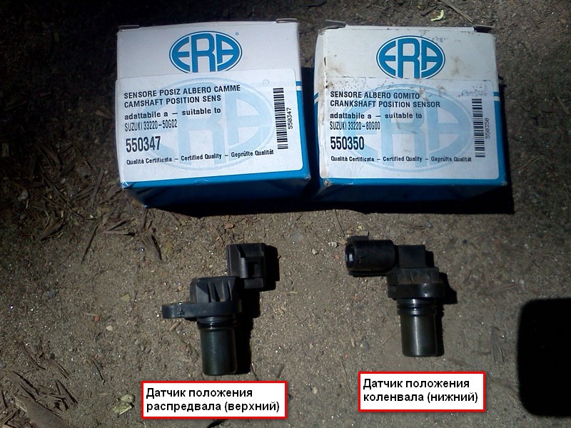

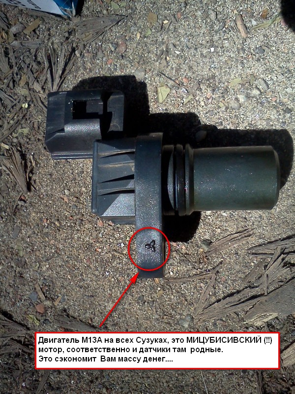

    Лечение. – Замена датчиков , желательно обоих…., так, как двигатель М13А собственно Мицубисевский мотор, то можно не упираться в Сузуковские датчики, они совершенно идентичны, но стоят намного меньше…
    Выяснить удалось, что это датчик коленвала, тот, который внизу. Неправильно выдавал сигналы при нагреве двигателя до 98 градусов (в смысле наверное охлаждающей).

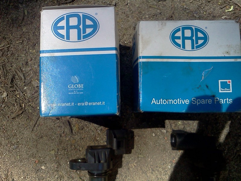

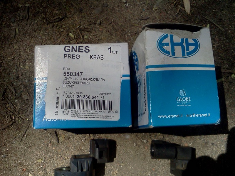

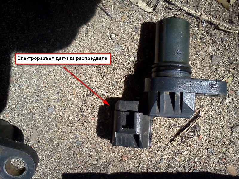

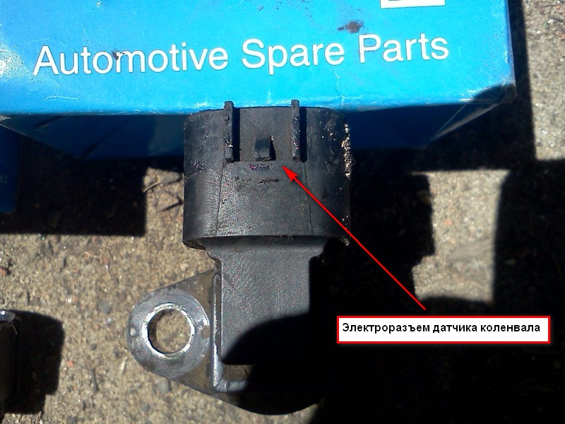

    О-о-о-о-о, а мне пришлось долго искать когда возникла такая проблема, сопостовлять, а такой темы , что-бы в лоб, не было, а ездить надо, а нервы.... По поводу номеров, специально сфотографированы упаковки.... И ... специально сфотографированы электро разъемы....
    Дальше хочу всем кто соберется менять датчики сказать и показать, как меняется датчик коленвала и соответственно где находится...
    Сразу скажу что менять надо обязательно на яме или подъемнике. Откручиваете два болта генератора, сдвигаете его и сбрасываете ремень. Теперь надо отсоеденить сам генератор. Его болт со внутренним шестигранником (!!!!!!), после отбрасываете вверх генератор и тогда достанете до датчика. Крепится он одним болтом на 10, но головка не проходит, прийдется пользоваться обыкновенным гаечным ключом. Крайне неудобно.... А так в принципе ничего страшного...

    А не удалось точно-то выяснить - какой именно барахлил?

    Да, выяснить удалось, это датчик коленвала, тот, который внизу. Неправильно выдавал сигналы при нагреве двигателя до 98 градусов (в смысле наверное охлаждающей).
