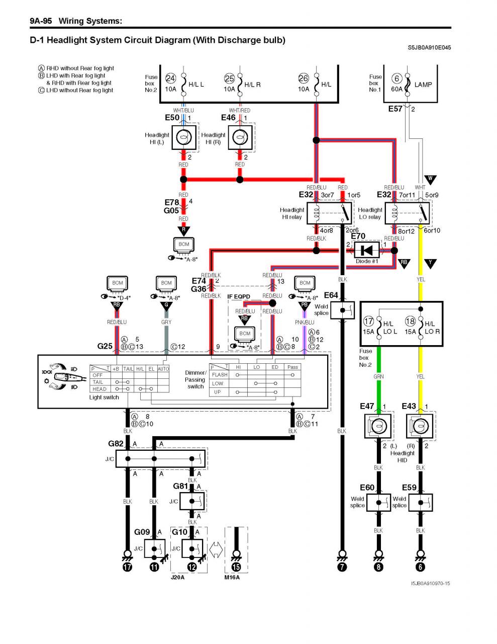

    На моём АМ была похожая неприятность. Причина нашлась быстро: Кривые руки установщиков повредили низковольтный провод вкл. ближнего света (идёт на блок предохр. и реле под капотом). Вычислил перемкнув низковольтную цепь на монтажном блоке подходящим куском провода (на АМ штатный ксенон). Если нет уверенности, лучше самому не лезть - токи там приличные, перемычка может раскалиться как спираль.

    Посмотри в блоке предохранитель ближнего света...

    посмотри http://www.autopeople.ru/forum/suzuki/grand_vitara/elektrika/66097.htm
    а еще мануал-там указано расположения предохранителей в салоне

    смотри мануал и ссылку
    нужный тебе предохранитель находится под капотом-посмотри фото на ссылке!!
