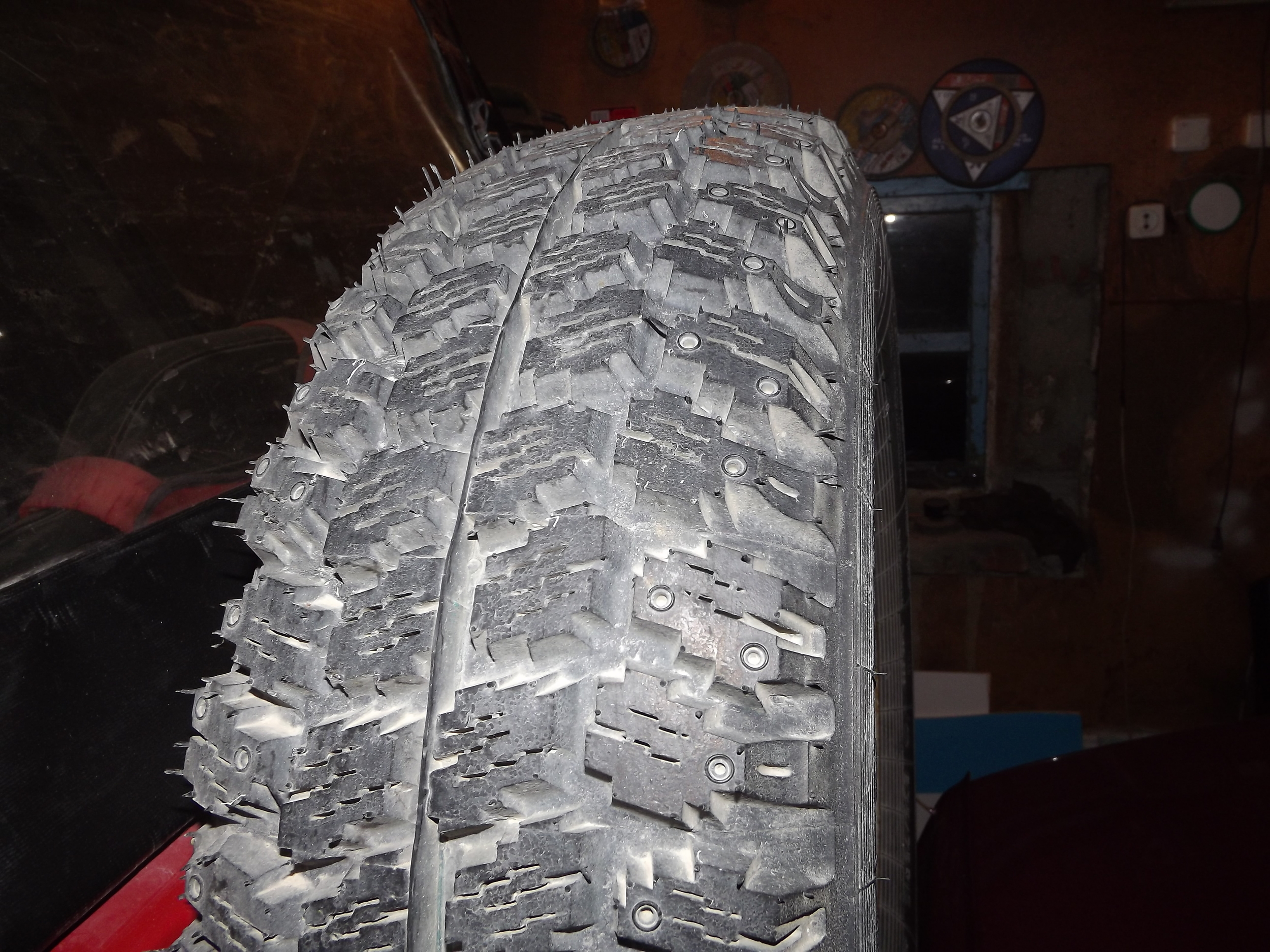

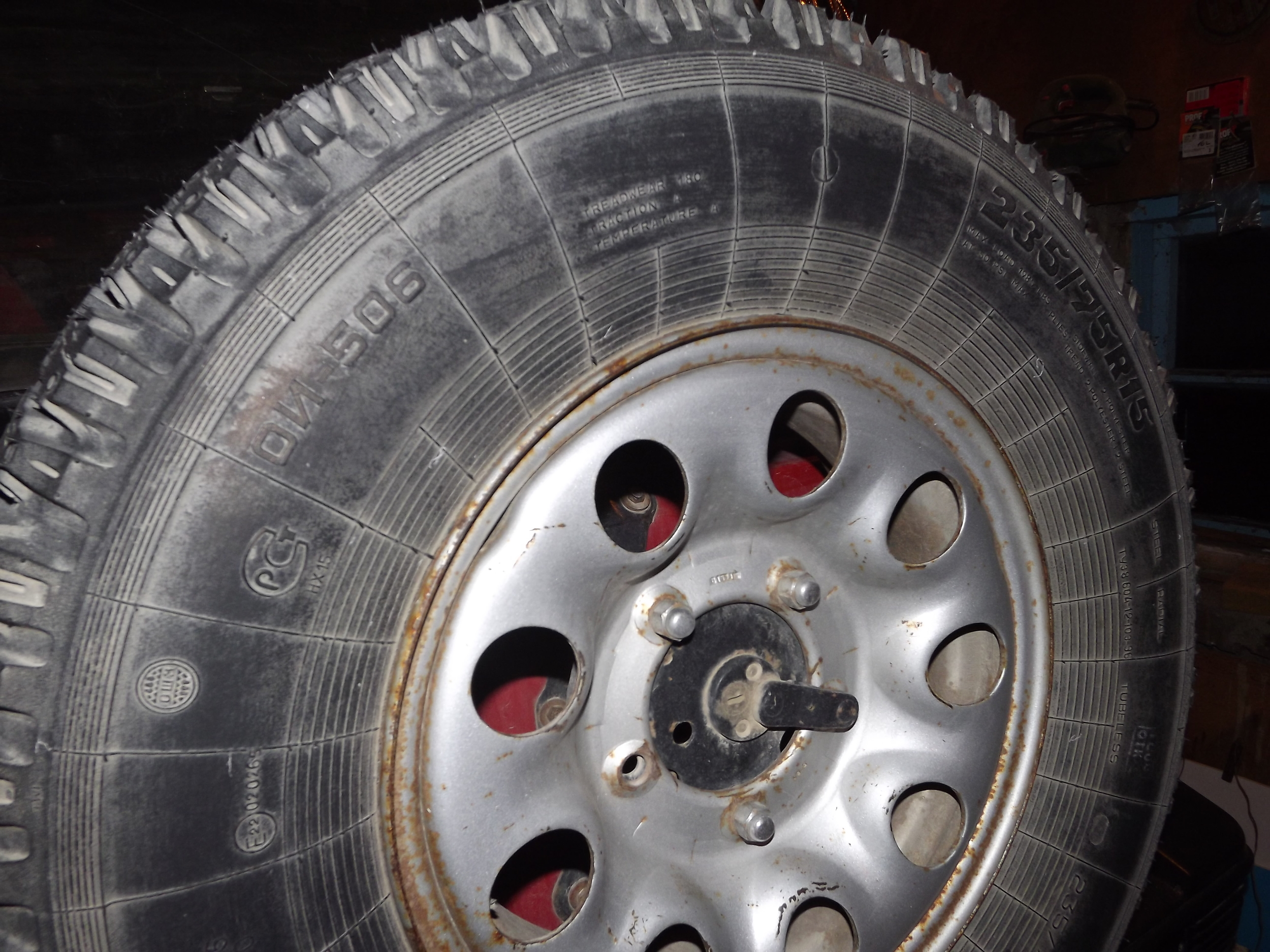

  25. Yanvarina
    10 мар 2010
    792
    Темрюк
    Ответ: Зимняя резина
    У меня пару лет назад стояла Омск- шина 235х75х15, вот такая- 1c3028841cd2.jpg 96150500943e.jpg
    Шумная до ужаса кажется что оба моста разом взвыли и жестковатая. Но проходимость просто изумительная. Я не знал что такое застрять или занос на льду. А сколько машин из сугробов по вытаскивал. Снег бампером разгребает но ползёт. И по цене на порядок дешевле импортной.
    Хотел себе на зиму такие приобрести но нигде не попадается
