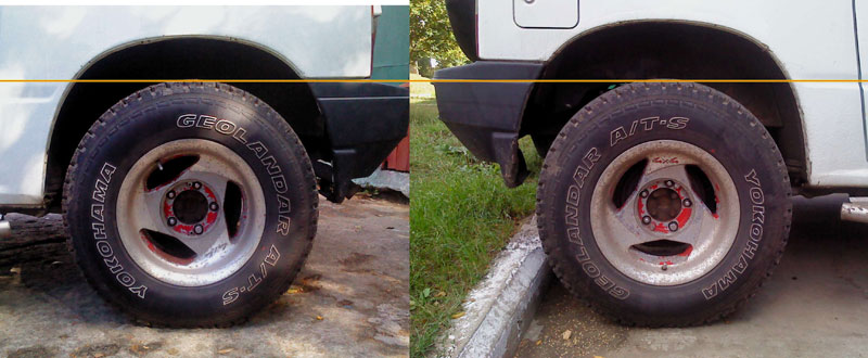

Кто, как и каким способом лифтанул моего боевого коня уже никто не скажет. Просто бывший хозяин ничего не делал.
Шины 235\75\15
Проставки под пружины маленькие, резиновые, бодика нет. Кузов- рама штатные шайбы.
Собственно подскажите пожалуйста, теоретически что вкорячено?
Для наглядности желтая линия на фото (ракурс съемки разный, совместить не получилось)
Слева нагрузка 300 кГ, на закуп картошки ездил :)
Справа пустой.

Проставки тонкие, чуть видны из стаканов верхних (или как там правильно)
Когда вывешивал на подъемнике, хода аммортов на вскидку хватает, на сервисе толковый знакомый.
Колеса от арки опускаются ощутимо.
При загрузке 300 кГ. лежачего полицая, те что из металла кладут, даже не заметил. Отработал только перед. Зад прокатился как по стеклянной поверхности.
