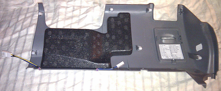

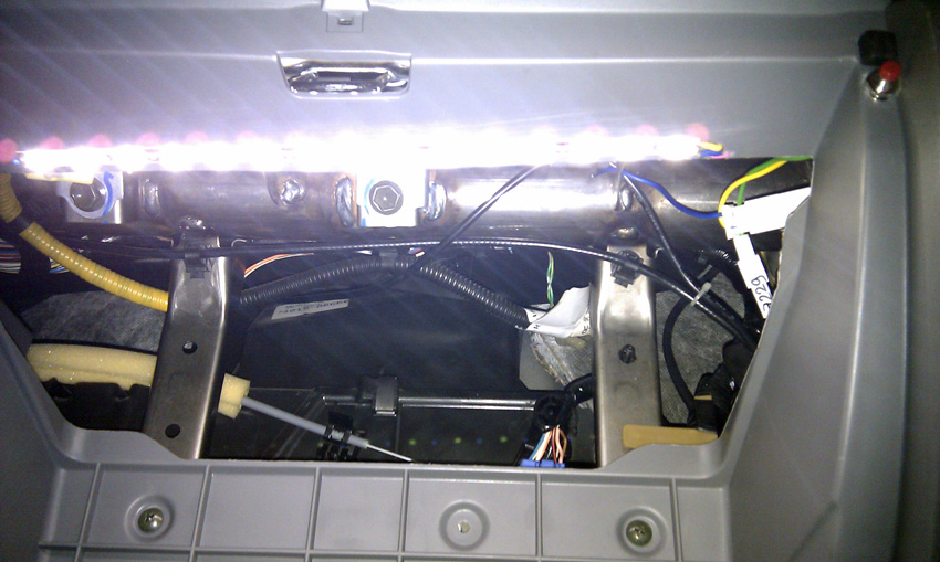

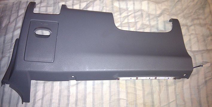

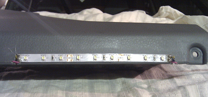

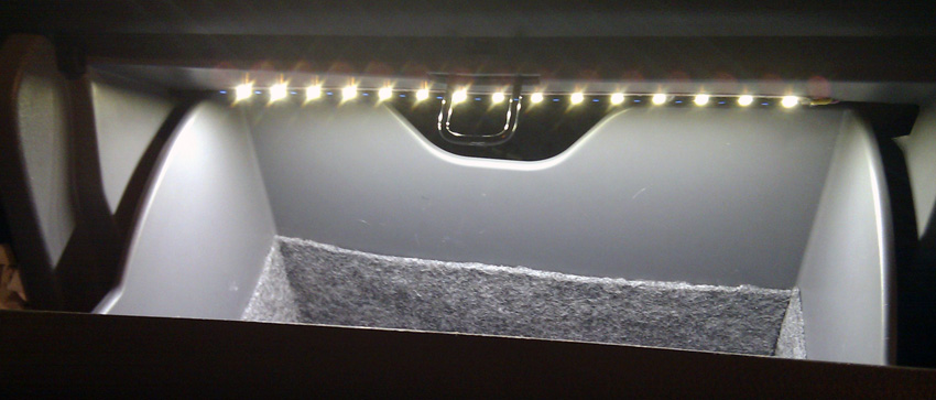

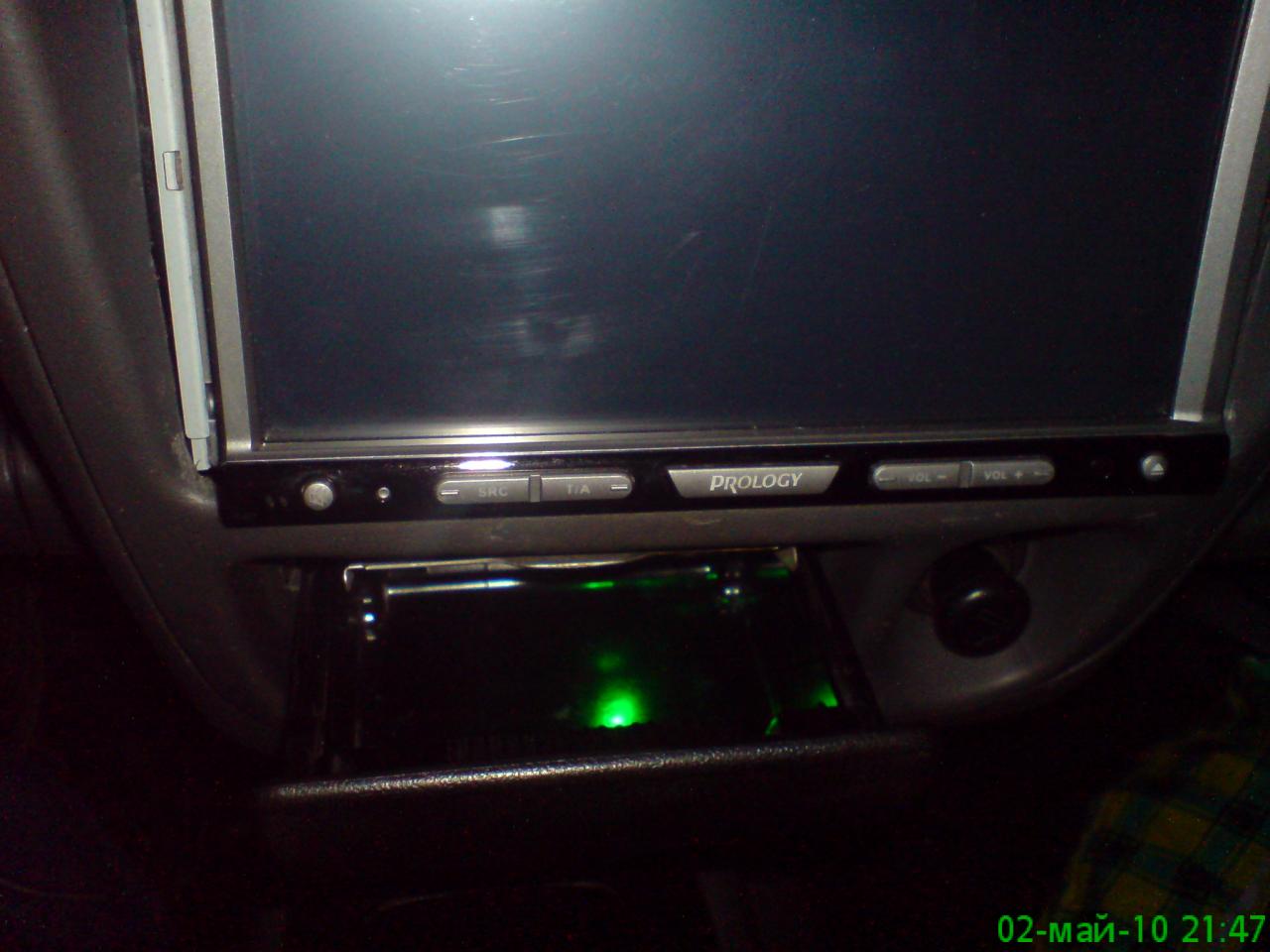

    Обновим, пожалуй, темку. ;) Тем более, что фото так никто и не представил... Затеялся сделать-таки подсветку, поскольку шарить по темени в "бардачке" очень неудобно. На фото, вроде видно всё - светодиодная лента, провода, маленький концевой выключатель на размыкание...Фотографир

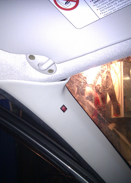

    ЗЫ: последнее фото - выключатель переднего плафона, т.к. его "горение" напрягает, когда бывает нужно оставить двери машины открытыми длительное время.

    Мне понравилась шумоизоляция бардачка, что за материал? А подсветку и бардачка и пепельницы я сделал 2 и 1 светодиодами соответственно (12В) через обычные концевики.

    Обрезки карпета валялись, раскроил сколько вышло... Нужно бы, конечно, полностью оклеивать. Клей брал Титан вот такой - http://rc-aviation.ru/mtech/46-avtech/60-klei. Только косяк один - не зачистил наждачкой, потом весь полностью вкладыш отклеился, теперь он съёмный. :whistling: Надо бы переделать, да карпета больше нет, покупать неохота, тот халявным был. Я ещё оклеил бардачок под пассажирским сидением, ничего не брякает теперь. :thumbsup:

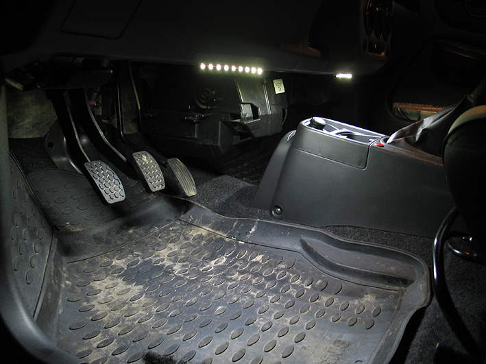

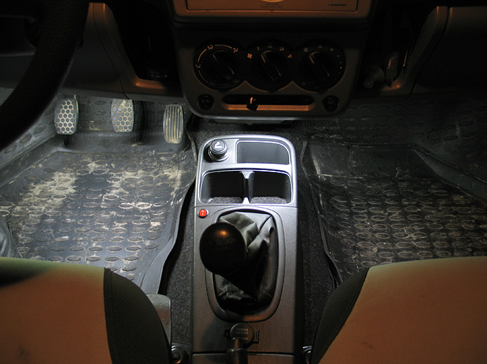

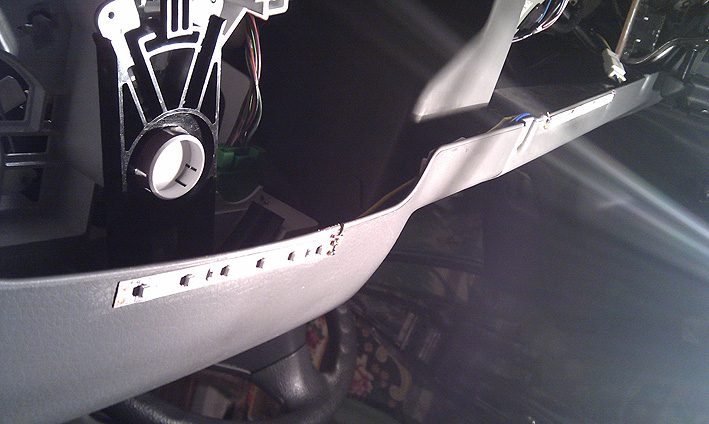

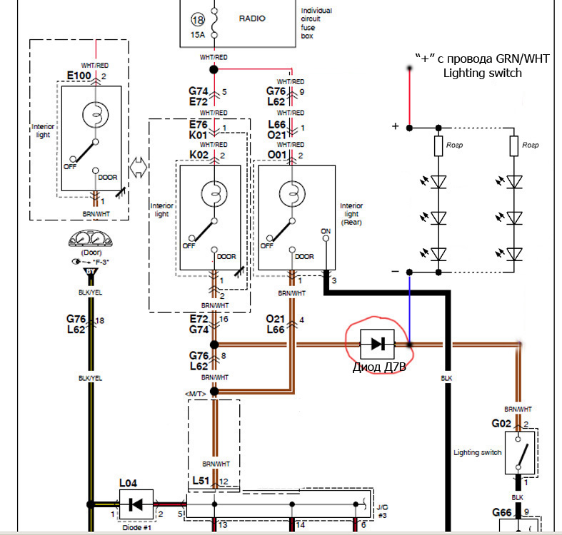

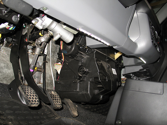

    Не стал создавать новую тему про подсветку. От установки светодиодной подсветки в "бардачок" осталось 25 см ленты, решил сделать подсветку пола в районе педального узла и передней части накладки тоннеля (где прикуриватель и углубления для мелочёвки). Бывает что ночью падает что-то на пол, а передний светильник явно слабоват. Огромное спасибо Дмитру :thumbsup:Браво! АйЙес-йес-йеВсе круто! за неоценимую помощь в реализации этого "проекта"!!! Подсветка включается принудительно только одновременно с верхним плафоном (для этого в схему внедрён диод Д7В из-за того, что он: 1 - имелся в наличии и 2 - подходил по параметрам :D).
    Фото прилагаю, на них вроде видно всё... На предпоследнем фото видно, что цвет света переднего плафона явно желтизной отдаёт, менять лампочку на светодиоды?... Нафик, пока не сгорит...

    у меня глупый вопрос: а зачем диод?

    Он необходим из-за того, что на лампах "+" есть всегда, а "-" является комутируемым, т.о. для работы ленты только с выключателя (а и не от концевика двери) нужно "немножко" разделить цепи.
  22. Дмитр
    26 дек 2006
    4.334
    Щелково
    Ответ: Подсветка бардачка
    У рестайла штатно сделано так что плафон загорается всегда при открытии дверей, отключить можно только выковыриванием лампочки. Ещё его можно включить принудительно выключателем на блоке управления светом.
    Домовой поставил задачу чтобы подсветка пола загоралась только при включении плафона выключателем, а на двери не реагировала. Но при этом плафон должен остаться зажигаемым и от дверей, и от выключателя.
    Диод любой, лишь бы по току потянул плафонную лампочку.
