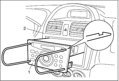

Чертеж для приспособления для снятия магнитолы

Поделитесь кто-нибудь?
Или фото сего девайса с примерными размерами.
А то согнул два электрода, сделал засечки как в мануале - шиш.
РОМАН_БОРИСЫЧ

Вверхние отверстия вставляем чупа чупсы а внижние толстые гвозди под отверстия(чтобы еле еле залезали туда и тянуть за них очень удобно) и тянем за них вправо-влево и одновременно на себя!!! ни одни защёлки не устоят)))Главное немного усилий и всё получится!
